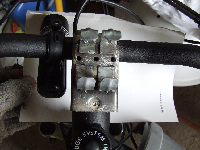

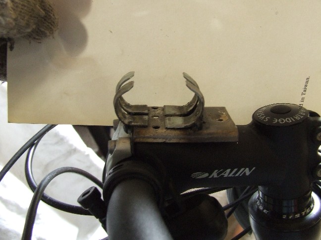

Vi invio altre foto sulla costruzione del supporto wattmetro digitale.

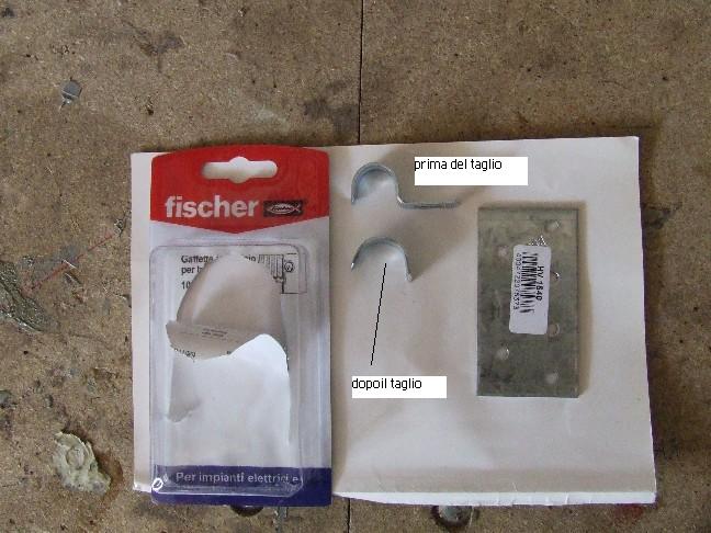

Servono:
- una piastrina in ferro
- una confezione di ganci fischer
- una saldatrice per ferro
- guaina termo-restringente da infilare nei ganci fisher
- pistola termica
- viti autofilettanti e realtiva punta per trapano
oppure fascette tringitubo in nylon
Procedura:
- tagliare i ganci come in foto
- saldare come in foto 4 ganci tagliati sulla piastrina (se non si dispone della saldatrice per il ferro, si possono fissare i ganci fisher alla piastrina utilizzando delle viti a testa piatta con sopra la testa qualche goccia di silicone per non danneggiare la base del wattmetro)
- verniciare il tutto
- inserire nei ganci la guaina termo-restringente e scaldare con la pistola termica (la guaina serve a non danneggiare il wattmetro e ad aumentarne la tenuta)

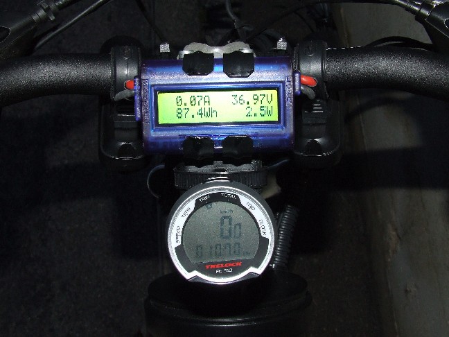

- inserire lateralmente sul supporto creato il wattmetro e stringergli intorno i ganci
- bloccare il tutto al centro del manubrio utilizzando le fascette in nylon oppure utilizzando le viti autofilettanti
Spero di essere stato chiaro
Buon divertimento
Roberto
