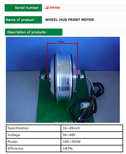

Ottima iniziativa, io come amministratore (delegato) sono molto favorevole. Se un'iniziativa è favorevole ai produttori e ai consumatori insieme, non è forse la miglior iniziativa?
Ti forniro' appena posso i dati delle mie forcelle, in particolare la mia mtb trek... un nine ci starebbe proprio bene!!!!

Io ho solo una 27" (700 x 35C) da 200€ comprata al supermercato: la marca è Wheeline ma la provenienza è sicuramente cinese
ecco le mie misure
0 ------ 100 mm
42------ 87
65------ 84
100----- 81
forcella acciaio senza ammortizzatore
giacchè c'ero ho misurato anche la pieghevole "born2ride" con le ruote da 16"
0 ------ 70 mm
42------ 60
65------ 57
100----- 55
ecco le mie misure
0 ------ 100 mm
42------ 87
65------ 84
100----- 81
0 ------ 70 mm
42------ 60
65------ 57
100----- 55
pix ti ringrazio per la premura, sei il primo, forse vale la pena di precisare che per marca non intendevo la bici, ma quella della forcella nel caso fosse marchiata
un'altra cosa da ricordare la forcella per essere idonea al montaggio, io lo davo per scontato, deve avere l'asola dove passa il perno di 10mm,poi aggiungo il disegno sopra.
Questo penso sia il primo requisito, ma penso anche che i non interessati di norma ai kit, possano esserselo dimenticato.

no, di quelle elettriche non penso che serva, anche perchè in genere sono bici custom,
qui si sta parlando di generiche bici che in teoria sarebbero buone per una elettrificazione con l'Hub anteriore, e solo da 26" e 28".

Dai Outside: queste misure sono un pò imbarazzanti da rilevare per chi non è meccanico
E la maggior parte di noi non ha un grande interesse nei kit, perchè li considera fuori dalla propria portata

pix è vero quello che dici, pensavo solo che anche chi non si sognerebbe mai di mettere sulla sua bici un kit, comunque ne avesse una in cantina o nel box per fare giusto da statistica.
Se ogni uno di noi facesse allo stesso modo quando ci vengono chieste delle informazioni, a questo punto avremmo un forum cimitero e non avrebbe senso di esistere, non ti pare?
Un forum funziona quando ci sono scambi di informazioni e collaborazioni bilaterali
Posso capire che fare tre misure per pigrizia puo' essere un cosa che non ti tocca,
pero' francamente mi sarei aspettato qualche risultato, non dico ne mille ne cento
ma almeno una decina, in fondo se dovessero fare una modifica sarebbe comunque un piccolo vanto anche per il Forum, o no?
... francamente sono un po deluso vorra dire che le prossime dritte le do solo se mi si da una misura

Sabato se sono ispirato ti misuro tutte le 4 bici che ho in casa...solo che mi dimentico di segnarmi i parametri di rilevazione.
Tieni presente però che sono tutte bici di basso livello di marche praticamente sconosciute...non so quanto facciano testo
Infine non ho capito bene una cosa, quando dici:
"Nota: Se la forcella non ha le quote riportate in basso, è inutile procedere alle misure,"
Intendi il buco da 10mm per farci passare il perno e mettere i dadi ?

stesso problema mio, o sono lì delle bici ma non ho le misure, o ho le misure ma non ho il metro, o è buio ecc. ecc.
poi effettivamente fare queste misure precise non è semplice con le ruote su o c'e' un trucco?

chiedo venia ma io ho letto il post solo oggi...
citybike 28" della ditta in acciaio forcella non ammortizzata
0----99,3
42---91,7
65---85,4
100--84,6
ho dovuto smontare la ruota per fare le misure, usato un calibro.
per la mtb ammortizzata e la citybike di mia moglie, che sono a casa mia domani sera le misuro poi ti dico, stasera no perchè ho perso il pulmann delle 18 e con il prossimo arrivo a casa tardi

0----99,3
42---91,7
65---85,4
100--84,6
grazie Giovanni sei stato ultrapreciso!
suggerimento:
stampare il disegno, procurarsi un lapis, un metro avvolgibile, una pila e mettere tutto in una busa per quando ti capita l'occasione.
certo se togli la ruota le misure si fanno meglio, magari ne approfitti per dare un'occhiata
che il perno e relative sfere non siano da sostituire e il tutto giri alla perfezione.
Vi rammento che certi difetti ai cuscinetti si avvertono solo tenendo il perno della ruota e facendola ruotare fra le mani, e non facendo girare solamente la ruota a voto fissata sulla forcella.
Se avvertite un rotolamento ruvido o con piccoli impuntamenti sarebbe meglio fare fare una revisione ai mozzi perchè a lungo andare si possono anche rovinare le sedi delle sfere alle estremità dei mozzi.

non so se questo è dovuto a seguito dell'informativa data alla Nine a riguardo del problema forcelle ed l'Hub della nine ,
ieri ho visto questo motore sul loro sito con messo alla belle meglio la quota standard di 100mm.
ingrandendo la foto pero' c'è un particolare che non mi è sfuggito (ormai il kit lo conosco amenadito), si tratta dei due spessori in genere da 5mm posti all'interno delle righe rosse che segnano la quota. mentre all' esterno della quota trovate le Tork washer , le ranelle e i bulloni.
A mio parere hanno semplicemente sbagliato nel posizionare le linee delle quote lasciando accanto al mozzo i due spessori da 5mm.
Oppure hanno ridisegnato i due gusci laterali riducendo lo spessore lasciando le due ranelle di spessore a fare da interfaccia con i foderi interni delle forcelle.
A mio parere opto per la prima ipotesi, anche perchè la sigla del motore non la conosco, anche se le caratteristiche sembrano medesime al solito nine dei kit.
Se fosse confermata la seconda ipotesi vorrebbe dire che hanno ascoltato i suggerimenti, ma nutro profondi dubbi in merito
28,98 KB

Anche a me pare che l'hub sia sempre lo stesso, molto "squadrato" com'è sempre stato (che è il problema che crea alle forcelle strette)
Non so come sia fatto dentro, ma anche solo rifare la scocca significa dover riprogettare la cosa con il produttore della stessa, rifare gli stampi, rimettere in produzione...insomma un processo costoso....
il fatto che non abbiano un "vero" distributore per l'europa che possa farsi carico di eventuali problematiche di montaggio e segnalarle con solerzia non aiuta
Se tu riuscissi a mettere insieme una corposa tabella di forcelle e inviarla alla Nine sarebbe un buon passo per fargli capire il problema che esiste
Cinobici 22" fino a 06/2009

in effetti era quelo che stavo tentando di fare, ma dall'altra parte c'è un muro di gomma
per quel che ho capito io ossrvando le varie forcelle in giro, questi problemi esistono sulle bici che si hanno in casa da un po di tempo ovvero il parco bici di almeno 4-5 anni e piu'
Guardando le recenti produzioni i costruttori di forcelle stanno tendenzialmente allargando la quota interna fra gli steli per poter far stare l'opzione freno a disco
per cui ora il 95 % delle forche anche ammortizzate non hanno problemi.
Rimane il problema sulle vecchie bici, Crystalyte in questo senso è il piu' indicato e dovrebbe andare bene su ogni tipo di forcella, salvo eccezioni.
