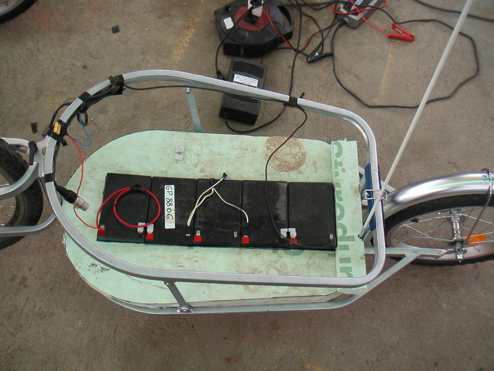

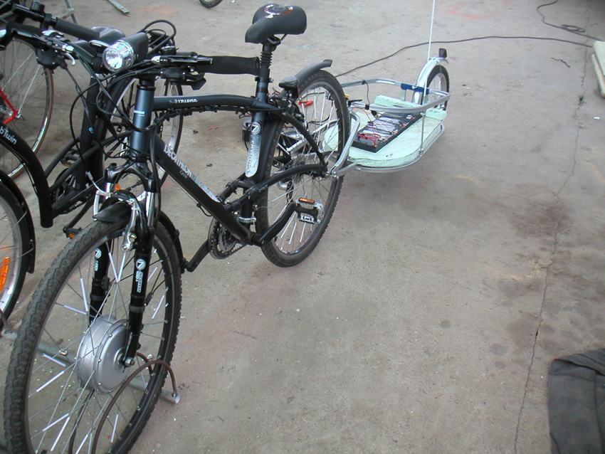

Ciao a tutti, questa e' la nuova realizzazione. carrello con batterie 5 da 12V-12Ah per un totale di 60V-12Ah. Pesi: 7.2kg il carrello + 20.5kg le batterie. Questa disposizione permette di mantenere nella prima uscita di prova su strada pianeggiante, 35km alla media superiore di 35km/h, e ulteriori 8 km alla media di 20-25km/h utilizzando la modalita di consenso con i pedali, ed aiutando il motore. L'acceleratore e stato bloccato inserendo degli spessori tra manubrio e acceleratore. e inserendo una scala graduata di riferimento con 8 posizioni intermedie a 1/2 centimetro una dall'altra.La qualita' di guida e' peggiorata rispetto alla disposizione centro telaio delle batterie 4 da 7.2Ah per un totale di 48V, ricorda quella delle batterie posizionate su portapacchi, la bici e sbilanciata, in compenso autonomia e prestazioni migliorate.Non e' per me l'ideale, ma permette di verificare con batterie al piombo, 60V x 12Ah ed un totale di 720 che e' lo stesso delle lipo 48V x 15Ah = 720 che dovrei aquistare.
Mi chiedo quanto ha inciso pukert, quanto vantaggio con le lipo?
grazie, allego foto realizzazione

Spero di non aver detto fesserie, comunque volevo chiederti ma le batterie che hai messo sono quelle che si vedono in foto "affogate" nel carrello ?
Giant twist 2.1
Ex cinesona ora cinesetta
UGO11
162 Messaggi
Inserito il - 22/04/2008 : 05:41:29  Mostra Profilo Invia a UGO11 un Messaggio Privato  Rispondi Quotando
Si le batterie le ho affogate nel polistirene di recupero che avevo a casa.
