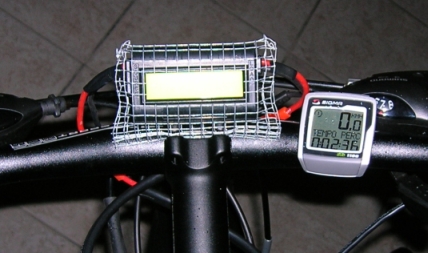

Mi è arrivato il multimetro di bordo (watt's meter); bello e funzionale direi anche se non ho ancora avuto modo di provarlo su strada a causa della settimana uggiosa... Comunque è sorto il problema di come fissarlo al manubrio! Per il momento me la sono cavata con una rete metallica che lo avvolge e lo fissa alle viti del manubrio... chi di voi lo ha, come l'ha sistemato?

a me il tuo montaggio "a rete" pare una figata, protettivo e postnucleare, alla MadMax
lo adottero' anche io se mai un giorno mi dovesse arrivare il kit ordinato quando ero giovane

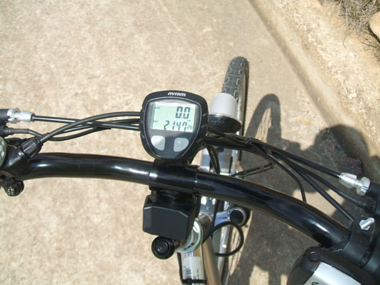

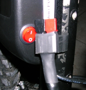

La questione sistemazione wattometro in un primo momento( per averlo in posizione centrale sotto il ciclocomputer )la risolsi utilizzando il supporto per la bici del mio vecchio cardiofrequenzimetro tenuto insieme con degli elastici ricavati da una vecchia camera d'aria.
91,43 KB

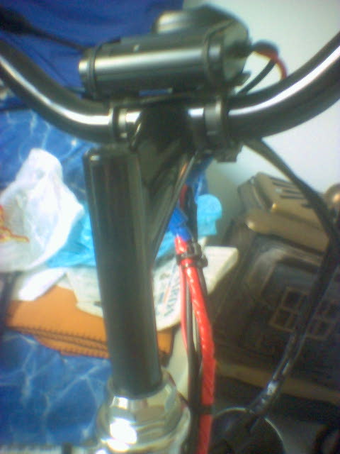

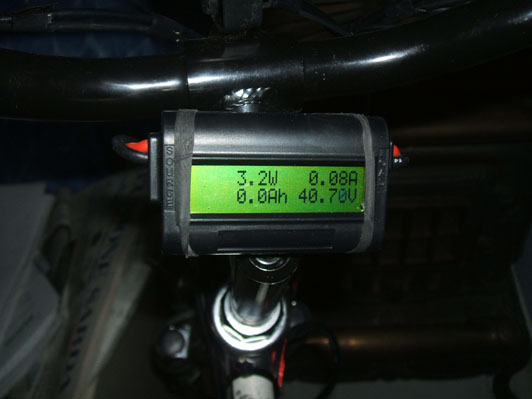

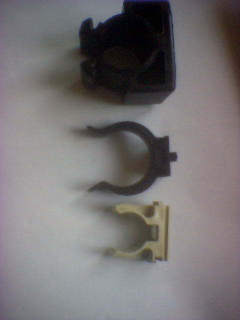

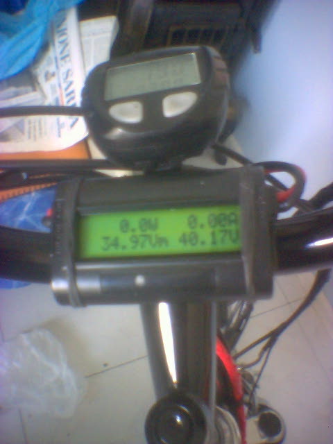

60,49 KBNon contento della sistemazione troppo bassa e della scarsa visibilità in marcia , ho adottato un'altra soluzione ponendolo proprio sul manubrio utilizzando questa volta come supporti dei porta canalette(quelle tonde) che avevo a casa,e i soliti elastici.Pratico e facilmente rimovibile alla bisogna.Di seguito le foto .Scusate la qualità ,sono dal cellulare.
33,81 KB
40,96 KB
37,38 KBA proposito di connessioni chiedo a outside se è possibile utizzare nel mio doc wattson l'uscita per il connettore di alimentazione ausiliaria per risparmiare spazio e corrente ,e pulizia dei cavi.Si possono trovare in italia simili connettori?Sto dicendo delle eresie?

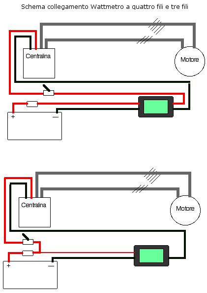

Icnus se vuoi ottenere un cablaggio piu' "ordinato" con meno fili si puo' usare la configurazione a tre fili, vedi disegno

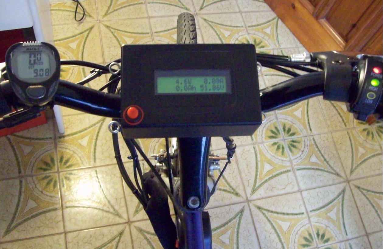

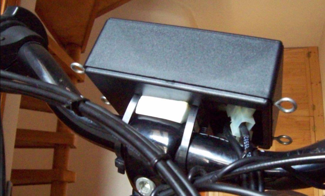

Ciao a tutti, io per proteggerlo da acqua sole ecc,
l'ho inserito dentro una scatola di plastica per circuiti elettrici, creando una finestrella per visualizzare i dati, mentre per la parte elettrica ho preferito utilizzare morsetti mammut, inoltre sul positivo batteria ho collegato un interruttore con cui accendo e spengo il Watt's Up, forse la scatola è un pò grandicella ma probabilmente in seguito metterò un interruttore per le luci a led che voglio installare.
178,83 KB
105,33 KB
La documentazione ricorda anche che, in questo caso, per la salute del meter, ci sono delle circostanze, carichi induttivi, che obbligano a mantenere la batteria collegata sull'ingresso nei collegamenti e scollegamenti del carico.
outside1
1403 Messaggi
Inserito il - 14/04/2008 : 21:20:12  Mostra Profilo  Visita l'Homepage di outside1 Invia a outside1 un Messaggio Privato  Rispondi Quotando
mazott ha scritto:
ma come è disegnata la configurazione non ci dovrebbero essere problemi, anche perchè se stacchi il carico il motore è spento e comunque la centralina non è un carico induttivo
è solo capacitivo per i condensatori di livellamento. e anche perchè non circolano forti correnti, sono solo 60mA di autoconsumo della centralina a vuoto.
