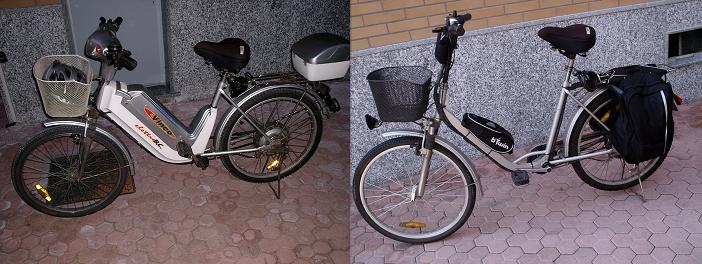

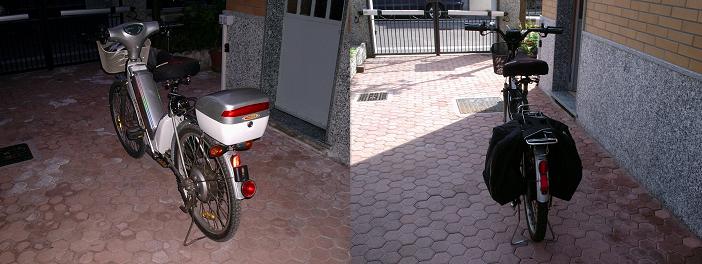

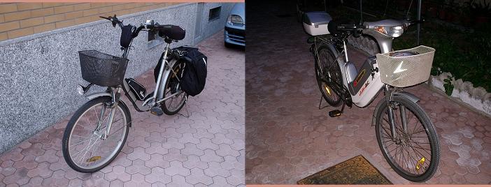

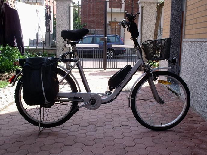

Aguzzate la vista e trovate le differenze...
Viste di profilo
51,77 KB
Frontalmente
45,97 KB
Posteriormente
41,71 KB
Proprio così, le differenze ci sono ma è la stessa bici !
Giant twist 2.1
Ex cinesona ora cinesetta

Messaggio di cosmos
quella a destra non l'avrei mai comprata... troppo pacchiana
quella a sinistra ha un suo stile decisamente piu' attraente
hai diviso il pacco batterie nelle due borse? hai torlo l'inutile fardello di plasticume che copre il telaio?
ben fatto... meno e' meglio!
bac gin

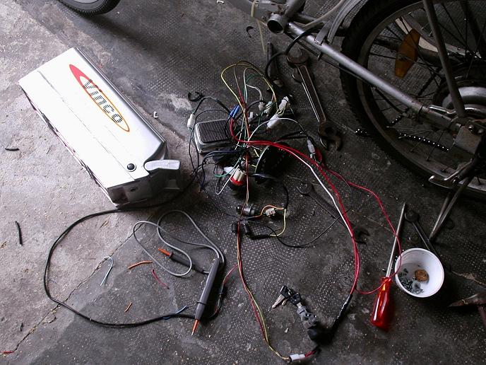

Si comincia con lo smontaggio del contenitore di centralina e batterie

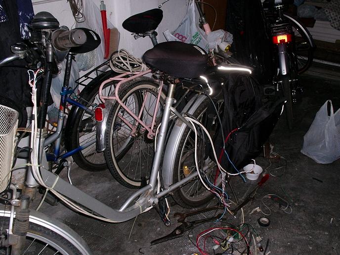

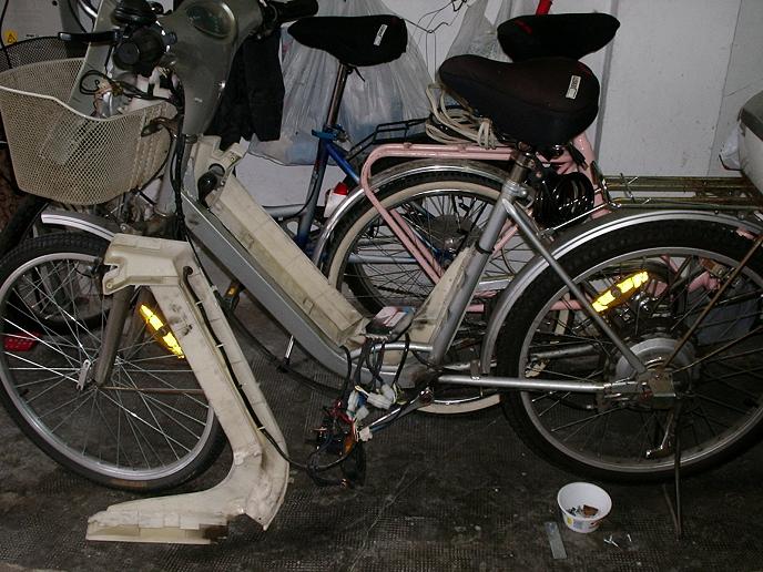

L'inizio dei lavori visto di fronte, notare anche le altre bici dietro sempre da 24" di mia moglie e mia figlia.
92,83 KB

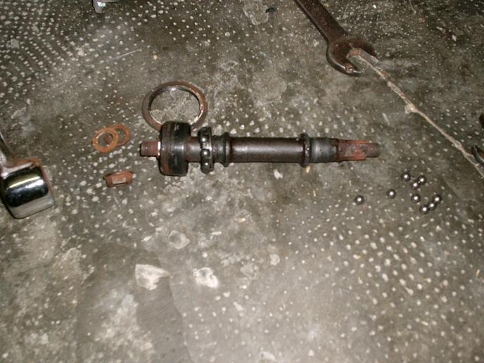

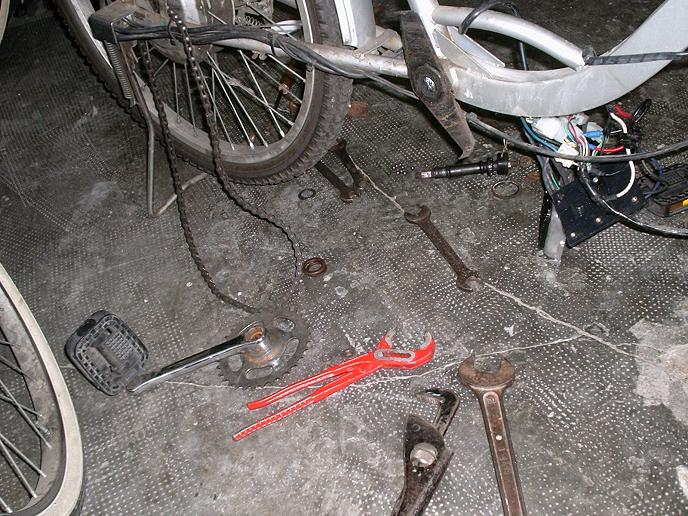

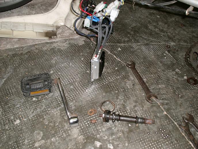

Qui ho tolto i pedali ed il movimento centrale, poco più su si vede la centralina
99,92 KB

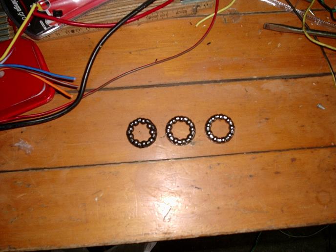

Il movimento centrale visto da vicino, è visibile soltanto un cuscinetto integro, l'altro era completamente maciullato e sono rimaste solo le sfere
80,09 KB

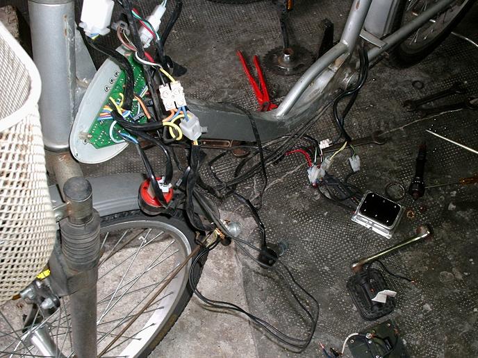

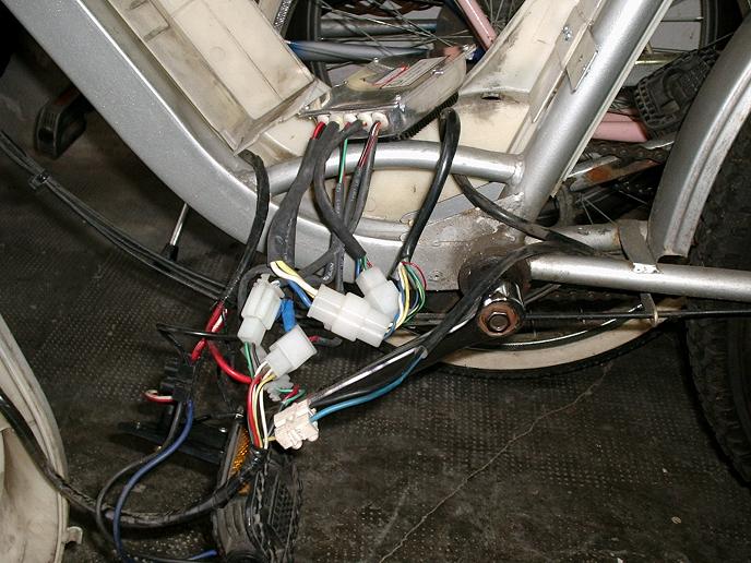

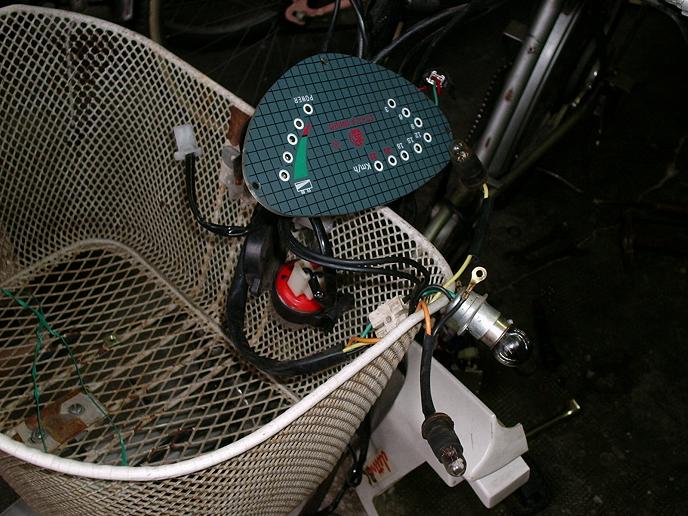

Il cruscotto con i vari componenti e collegamenti, sulla destra il cicalino intermittente delle frecce che sarà definitivamente rimosso
82,3 KB

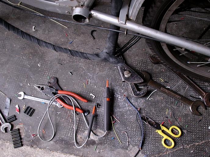

Qualche attrezzo per poter lavorare e la corona molto piccola in un blocco unico con la pedivella
117,84 KB

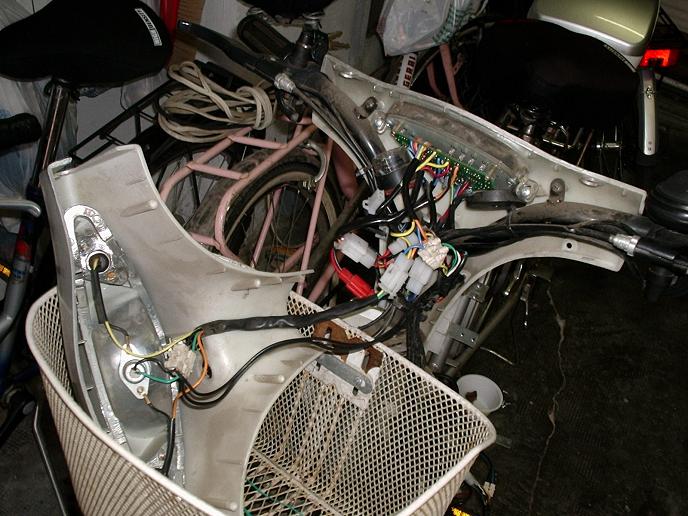

Qui è sparito il contenitore del cruscotto
92,26 KB

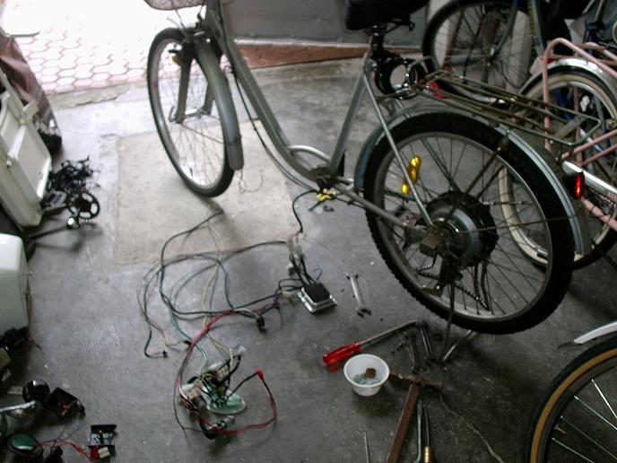

Qui sto spostando il tutto nella parte posteriore della bici
106,99 KB
Comincia a prendere la forma di una bici e non più di motorino
73,17 KB
Da qui comincia il processo di ricostruzione a partire dai collegamenti elettrici eliminando il superfluo
98,09 KB

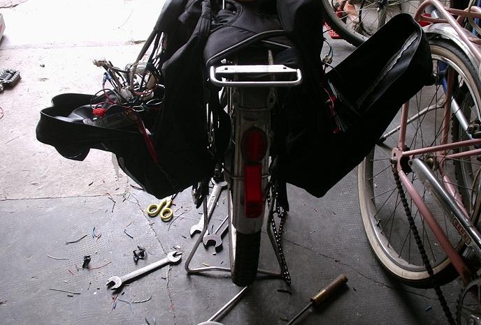

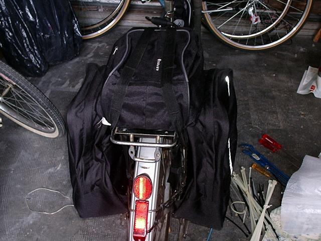

Ho comprato 2 zaini da 5 euro ciascuno da decathlon anzichè le borse laterali che mi sarebbero costate 35 euro e le ho fissate al portapacchi posteriore, in uno zaino ci ho messo due batterie mentre nell'altro ho inserito una batteria, la centralina, l'ex cruscotto e i vari collegamenti cioè un interruttore (prelevato da un vecchio phon) per alimentare il tutto e ho tolto il vecchio interruttore a chiave che pesava un sacco, poi ci ho messo l'attacco per la ricarica e il portafusibile.
Qui ho già messo alcuni cavi elettrici per collegare l'interruttore che agisce sulle luci sia anteriore che posteriore, i microinterruttori che staccano il motore in frenata e l'acceleratore (ahimè illegale)
96,1 KB

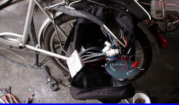

I collegamenti finalmente sono finiti e ho inserito il tutto nello zaino, da notare la copertura dei cavi fatta utilizzando delle vecchie camere d'aria
86,29 KB
Un pezzo di camera d'aria l'ho messo attorcigliato dopo averlo tagliato per lungo
102,41 KB

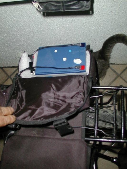

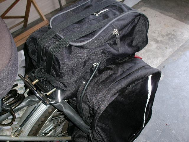

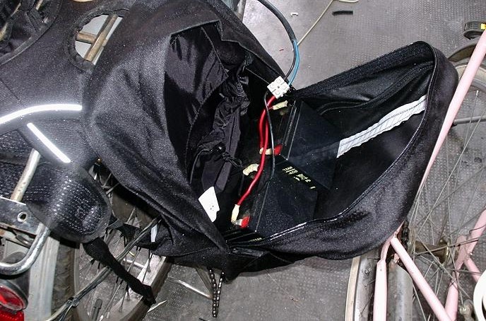

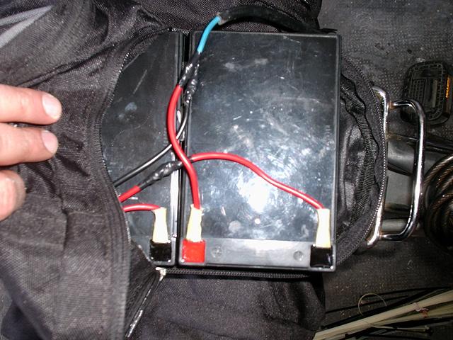

Questo è l'altro zaino con le due batterie; in queste foto non si vede ma successivamente metterò delle spugne prelevati da vecchi cuscini coprisedia per ammortizzare tutto, sia tra i vari componenti interni sia verso eventuali urti esterni
127,29 KB
Gli zaini visti da dietro e il nuovo fanale da 3 euro
102,4 KB

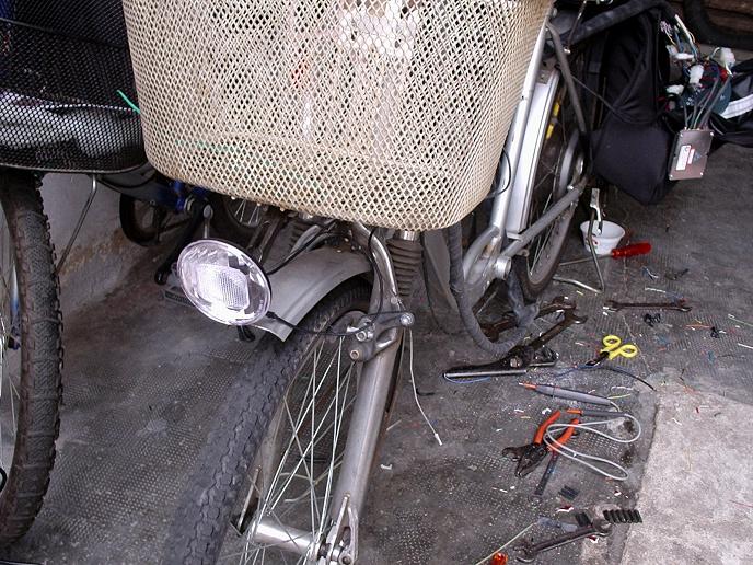

Questo è il nuovo fanale anteriore da 5 euro
114,01 KB

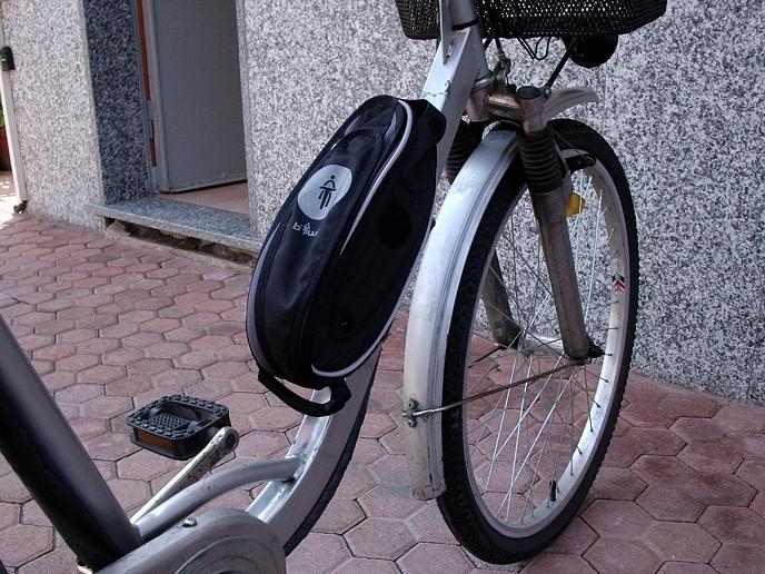

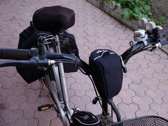

E' il momento delle rifiniture, una borsetta da 5,50 euro agganciata al manubrio che copre l'incrocio dei collegamenti che è stato nastrato e un campanello da 3 euro
88,27 KB
Una borsa portaborraccia o quello che si vuole da 9 euro che ha il triplice scopo, quello estetico, l'utilità e soprattutto quello di camuffare le fascette che serrano il cavo sotto il tubo
105,55 KB

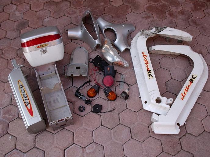

Tutto questo è avanzato, ho tenuto da parte le cose elettriche ed il bauletto mentre tutto il resto è finito nella raccolta differenziata
84,26 KB

La borsa che c'è sulla canna è vuota.
Le batterie sono le stesse di prima ma le devo cambiare perchè ormai tengono poca carica.
Il portapacchi dietro per adesso lo lascio così ma mi stuzzicava l'idea di mettere un carrellino solo per metterci le batterie, in questo modo non graverebbe tutto il peso sulla ruota posteriore, infatti ho un pò timore per i raggi che potrebbero rompersi nonostante siano di sezione maggiore perchè sono da moto.
Il bauletto non lo metto altrimenti sembra nuovamente un motorino.
L'ho provata e va abbastanza bene, certo si sente che il peso è tutto dietro soprattutto nelle partenze, si avverte un leggero sbilanciamento dovuto un po alla diversità di peso nei due zaini e soprattutto perchè le batterie non sono fisse e si muovono (anche se minimamente) negli zaini ovviamente a seconda di come si muove la bici.
Sarebbe perfetta (credo) se riuscissi a stabilizzare le batterie come fossero un corpo unico col portapacchi, per intenderci come quelle della Giant. A tal proposito se qualcuno ha un'idea si faccia cortesemente avanti.

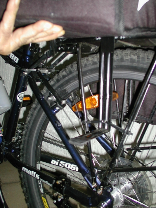

Non devi fare altro che bloccare le batterie nella borsa con del polistirolo,poi fare due staffe ad elle (elle tu non c'entri)li blocchi dalla parte alta a mo di gancio,nella parte centrale con due fascette che fanno anche da ammortizzatori.
255,69 KB
302,01 KB

Grazie Dido, è interessante come hai sistemato la staffa a L, hai fissato poi in qualche modo la borsa alla staffa e/o alla struttura del portapacchi ?

Aggiornamento trasformazione : ho provato a mettere le batterie sul portapacchi per capire se l'effetto sbilanciamento diminuiva ed in effetti è migliorato e ho deciso di fissarle così, per combinazione avevo in casa uno zainetto nero che da tempo non utilizzavo... è incredibile sembra fatto apposta per ospitare 3 batterie al pb da 7Ah.
Alla fine risulta che in uno zaino laterale c'è la centralina, il cruscotto e i vari collegamenti e nell'altra borsa laterale più nulla, così posso utilizzarla per metterci qualcosa quando serve, è molto capiente.
Le batterie non le ho ancora cambiate ed a questo punto considerato che ci stanno a pennello le riprendo da 7 anzichè da 4Ah come invece avevo pensato.
Ecco qualche foto.
75,6 KB
78,68 KB
71,26 KB
Giant twist 2.1
Inserito il - 12/05/2008 : 00:41:26  Mostra Profilo Invia a elle un Messaggio Privato  Rispondi Quotando
mi sorprende che il peso destabilizzi meno più in alto... sarà dovuto al fatto che così è ben fermo mentre nelle laterali si muoveva?
la soluzione è molto carina però
cosmos
672 Messaggi
Inserito il - 12/05/2008 : 01:18:03  Mostra Profilo Invia a cosmos un Messaggio Privato  Rispondi Quotando
Elle, credo che in effetti sia come dici tu, cioè prima non erano bel fissate e questo evidentemente si faceva sentire ma non riuscivo a trovare una soluzione degna per renderle immobili, invece così sono ferme, certo dovrò soltanto ancora fare qualche prova su percorsi brutti per capire se la legatura attuale è sufficiente o se deve incrementarla, sta di fatto che questo sistema mi convince molto di più.
