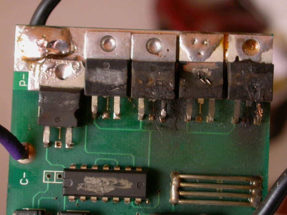

Devo riparare due (2!) BMS che ho asinamente bruciato nello stesso identico stupido modo testando centraline a go go.
Ora mi vorrei limitare a sostituire i mosfet esplosi, come suggeritomi da Ping, anzichè farmi rispedire da Shangai tutto il circuito, così faccio prima e recupero i BMS strinati.
Ma non sò che tipo di mosfet ci vanno. Le scritte che ci sono sopra sono bruciacchiate e comunque quel poco che si legge, non lo trovo in giro per la Rete.
Suggerimenti ?
OK, grazie. Ping ha risposto : 75N75. Ma non trovo neanche quelli...

e se ci fai un ponte e metti un fusibile per sicurezza? certo non hai + la sicura sulla scarica però a occhio dovresti farcela, no?
nine fr 154 35v da solo

Il 75N75 è un mosfet a canale N da 75 Volt 75 Amperes. Ne hai fatta passare di corrente!!!
Lo produce la UNISONIC TECHNOLOGIES, dovresti riferire sul tipo di package (cioè la forma dell'involucro) per sapere dove trovarlo.
Ti posto il link del datasheet:
http://www.alldatasheet.com/datasheet-pdf/pdf/170377/UTC/75N75-TF3-T.html

Ehmm, sì, ho cortocitcuitato tutto... Pensa che mi si è fuso il connettore di acciaio.... Se avessi usato una Litio Manganese o una Litio Cobalto al posto di una LiFePO4 a quest'ora sarei tutto carbonizzato anch'io...
Dunque, il packege sembra il TO-252 , perchè è senza il piedino centrale, però ha il buco nella flangetta come il TO-220.
In effetti sembrerebbe un TO-220 con il piedino centrale segato.

anche i miei hanno il piedino centrale tagliato

Confermo, package TO-252.
Ma su quello stampato sembrano andare bene anche i TO-220 (osserva le piazzole).
Questo BMS però non mi sembra affidabilissimo, non è intervenuto per tempo e i mosfet sono saltati. Il suo compito poteva anche essere quello di evitare correnti pericolose per la batteria.
Ritengo anch'io allora più prudente un fusibile, allo scopo.
UN po' barbaro il fatto che i mosfet sono stati saldati anche sul corpo, vedo che ce ne sono 4 in parallelo (almeno così mi sembra).
Dissaldali e guardali bene. POi procurati i ricambi, li saldi al loro posto e... fai una preghierina, poi riconnetti la batteria.
Sperando che non siano partiti componenti minori.
Carognetta chi ha cancellato le sigle degli integrati.

Trovato! ...gli equivalenti da RS-Components (75 Volts, 75 Ampere) a un prezzo ragionevole.
