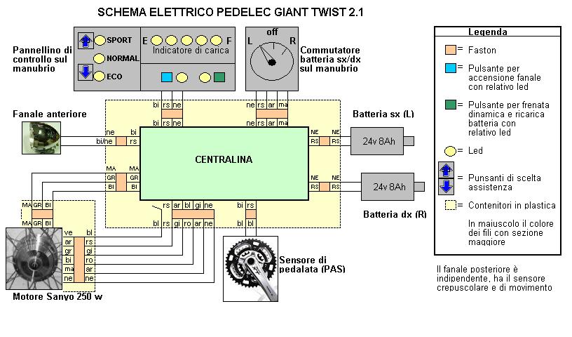

Vorrei farvi rivedere lo schema elettrico che avevo fatto e postato un pò di tempo fà, così si può capire meglio quale sono i 3 fili del motore in questione; certo che intervenire anche su tutti e 3 ( MA-GR-BI ) non sarebbe un grosso problema ma il mio timore è che poi la centralina se ne accorge e manda la bici in errore.

wow... bellissimo questo schema, non vorrei che rimanesse seppellito in questo topic dal titolo un po' troppo generico.
Forse sarebbe meglio spezzare la discussione aggiungendone una con il titolo con qualcosa del tipo: "Giant twist: come mettere un interruttore?" e legarle con un messaggio di rimando.
che ne dici?

Se poi la centralina s'arrabbia beh, non ti resta che agire sul PAS (devi studiarti la transizione dei segnali che vanno da centralina a PAS, così eviti anche di dover intervenire su cavi grossi e correnti elettriche elevate con interrurrori di grande amperaggio.

Esatto Fabio, hai perfettamente ragione non mi rimane che fare qualche tentativo ed in effetti intervenire sui fili di alimentazione con grossa sezione mi ruga un pò.

Se ho letto bene lo schema eletrico, al sensore di pedalata vanno solo due fili (la cosa mi sembra strana, in quanto non ci sarebbe un'alimentazione). Ma ttendo un riscontro preciso per poterti dare suggerimenti.

Sì Fabio, il PAS ha solo due fili e non ha bisogno di alimentazione.
