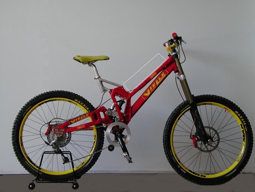

tra le vostre 1000 info sto cercando di capire se è possibile renderla la mia DH in e_bike anzi e_downhill(discesa)sarebbe molto utile non dover dipendere ogni volta da un mezzo di trasporto o da una funivia x la risalita.
una delle note negative è quella di non potere montare una motore ant o post avete qualche suggerimento?? o è tutto impossibile

bellissima è in acciaio? Perchè dici che non si può mettere un motore posteriore?
Io mi sto ingegnando per trovare un telaio degno del bellssimo 800 watt posteriore che vende joffa http://www.wheelkits.it//index.php?mypage=12&ID=30&lbSelect= come vedi dalla foto per evitare che la coppia del motore distrugga l'attacco posterioe sono state inserite delle staffe anticoppia da fissare al telaio. Quel telaio di buchi ne ha ma bisogna vedere se le misure coincidono al massimo uno si autocostruisce una staffa di lunchezza diversa. Ti aiuto io ad elettrificarla è il mio sogno !

Non ti preoccupare della resistenza della ruota se non fai salti dovrebbe reggere benissimo dato che è stato studiata per reggere su una rigida o almeno questo è quello che penso io.

Per la resistenza della ruota non c'è problema.
Anzi, con i raggiazzi che monta l'800W e il cerchio a profilo alto stiamo tranquilli.
Il disco ce l'abbiamo anche noi, sull'800. Magari non sofisticato come quello, ma c'è.
Unico neo le marce. Noi abbiamo pignoni a 5 rapporti. Di più, non ci sta perchè il motore è cicciottello. Ma sparato in discesa non credo che ne servano tante e in salita ...c'è il motore. Inoltre, non è escluso che con qualche modifica non si possa arrivare a 7.

Io credo che non ci sia problema a metterci un 800W.
E con le nuove NanoLFP di roberto_78 con scarica massima a 10C vai su per i muri !

si si vero joffa poi mi pare anche che per come sia fatto il telaio la staffa possa essere fissata a quella serie di fori del telaio. Verrebbe fuori una vera moto/e-bike ibirida. Bellissima

Al posteriore, non mi preoccuperei eccessivamentte dei bracci antitorsione, specialmente in bici di qualità eccelsa come questa, nelle quali i materiali sono a livello NASA. Le leghe nei punti critici come i perni sono sicuramente in grado di resistere a qualsiasi sollecitazione del motore.

è in lega di alluminio 7020
x gli aiuti son bene accetti ne ho in mente di cosette da inventare ma il tempo è quello che è!!!
comunque per il posteriore sarebbe da provare la resistenza , facendo downhill salti ci sono e pietre parecchie, ma è tutto da valutare

salti li escluderei con il motore al posteriore

ma al peso non pensa nessuno?
Viellino dovrebbe saltare con un mezzo che pesa 20kg in più...
perchè x alimentare un 800W che deve spararsi una bella salita ripida ci vogliono almeno 10kg di batteria, facciamo altri 10 di ruota elettrica e secondo me una bici come quella è già più che snaturata.
poi vorrei vedere come fissare i 10kg delle batterie per un uso downhill....
e poi le batterie dove le fissa a quel telaio?
l'unica idea che vedo sarebbe tenerle in uno zaino..., ma se poi cade?
presumo che in quello sport non sia così tanto infrequente...
insomma lo vedo poco realizzabile

i pesi dei kit nn li conosco son qua x apprendere,
la bicicletta pesa 20/21 kg come molte di bici downhill e non tra le + pesanti
un percorso dh dura dai 5/7 minuti x i + veloci e di qualche minuto in + x i meno veloci, le risalite non sono molto lunghe e solitamente non ripide, percorrenza intorno dai 5 ai 15 minuti con un automezzo ad andatura tranquilla
ma i 10 kg di batteria sono x l'autonomia o x la potenza o vanno di paripasso?
in quanto alla ruota post certo influirebbe nella guida,ma neccessitano x forza gli 800 w? comunque una prova la farei, al massimo poi si studiavano altre soluzioni,forse si dovrebbe rifare tutto il progetto telaio, ma se ne valesse la pena di fare un bel mezzo x l'estremo??

credo che elle abbia colto nel segno perchè il tuo obbiettivo non è costruire una moto elettrica ( che è invece il mio anche se le moto le reputo molto pericolose perche costrette a girare nel traffico)ma è quello di usare il motore solo per le salite.
La soluzione ottimale è il motore posteriore da 48 volt high torque di joffa!
Eroga una potenza di 350 watt con avvolgimenti che favoriscono la spinta invece della velocità. E la batteria consiglio questa anche se non ho ancora testato questo rivenditore http://cgi.ebay.it/48V-10AH-LiFePO4-Battery-Electric-Scooter-E-Bike-Safe_W0QQitemZ220355525014QQihZ012QQcategoryZ11332QQcmdZViewItemQQ_trksidZp1742.m153.l1262
pesa 6 kili ed ha dimensioni adatte a fissarla al tubo obliquo del tuo prototipo. Che ne pensi?

domanda1: viellino ma nel downhill non ci sono salti/buche? perchè bisogna pensare che se presenti, le saldature delle batterie potrebbero essere un altro ostacolo.
cmq se ti serve solo per risalire, quoto vonlunger un 350W basta e avanza, pesa meno e consuma di conseguenza molto meno e quindi batteria più piccola e più leggera.
domanda2: ma quella salita da 15 min (con automezzo) quante volte la percorri in una giornata?

Bisogna costruire un contenitore per proteggere le batteria da possibili cadute e dalle vibrazioni e la batteria la posizionerei in questo punto

Ragazzi ma i motori centrali non vanno bene nelle competizioni e nemmeno per buttarsi giu da una collina!!!!
Io a Milano ho piegato piu' lame solo saltando giu dai marciapiedi e facendo un po' lo smanettone, vorrei vedere un pilota di 80kg (io ne peso 60) giu da una discesa a 40 all'ora che fine fa. Poi al primo salto avendo tutto il peso dietro ti si leva la bici da sotto il sedere (testato, poi io non sono bravissimo eh). La soluzione è il motore centrale che possa fare uso del cambio della bici (cosi' il motore potrebbe sfruttare ben 7 rapporti e non uno solo).
Per le batterie se hai la possibilià di lavorare l'allu e fare un telaio dedicato sarebbe figo integrarle in una struttura scatolata.

saldature delle batterie?? si si salti e buchi ci sono, ma se ben protette e sigillate??
esistono gia delle motoelttriche da cross penso abbiano superato questo ostacolo visto quello che fanno su qualsiasi terreno.

Il motore centrale è l'ideale per quanto riguarda la distribuzione dei pesi e per il rapporto tra masse sospese e non-sospese.
Sfortunatamente, l'unico posto dove lo potresti mettere è anche quello più esposto alle pacche (sotto al telaio, davanti ai pedali).
SI potrebbero metterere 2 motori, magari High Torque, per bilanciare i pesi.
Il peso nel downhill non è un problema...anzi. Più sei pesante più, vai sparato.

e no, se devi fare salti allora io direi di scordarsi l'elettrico!
guarda se solo alzi la mia ruota (che è un 1000W) capisci che non è adatta per certi scopi.
Perderesti tutta la manegevolezza....
in più considera che le singole celle (batterie) sono si, saldate tra loro, ma le vibrazioni e i colpi che tu gli infliggeresti rischieresti di avere un problema diverso ad ogni risalita.

si concordo se si vuole fare dei salti (dipende che salti e quanto pesa il motore) bisogna optare per forza per un motore centrale scorporato dalla ruota.
gioscarab
71 Messaggi
Inserito il - 12/02/2009 : 13:39:19  Mostra Profilo  Visita l'Homepage di gioscarab Invia a gioscarab un Messaggio Privato  Rispondi Quotando
Infatti con "motore centrale" intendevo il motore nella ruota, scusate ma ho scritto la risposta di fretta.
Chiaramente ci vuole un motore centrale avendo 7 rapporti 800w andrebbero piu' che bene secondo me, di certo in piano non si raggiungeranno velocità da moto da cross. Le vibrazioni per le batterie se accuratamente posizionate in un vano con materiale spongiforme ammortizzante e saldature fatte ad hoc dovrebbe andare senza problemi.
