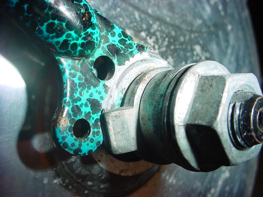

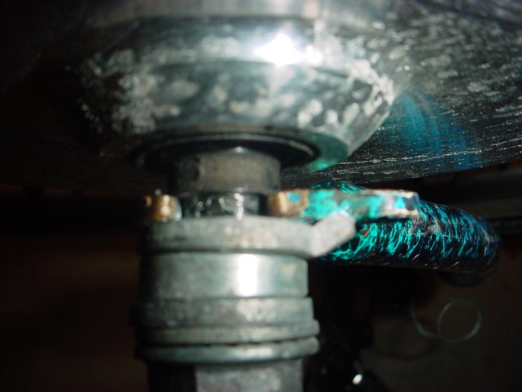

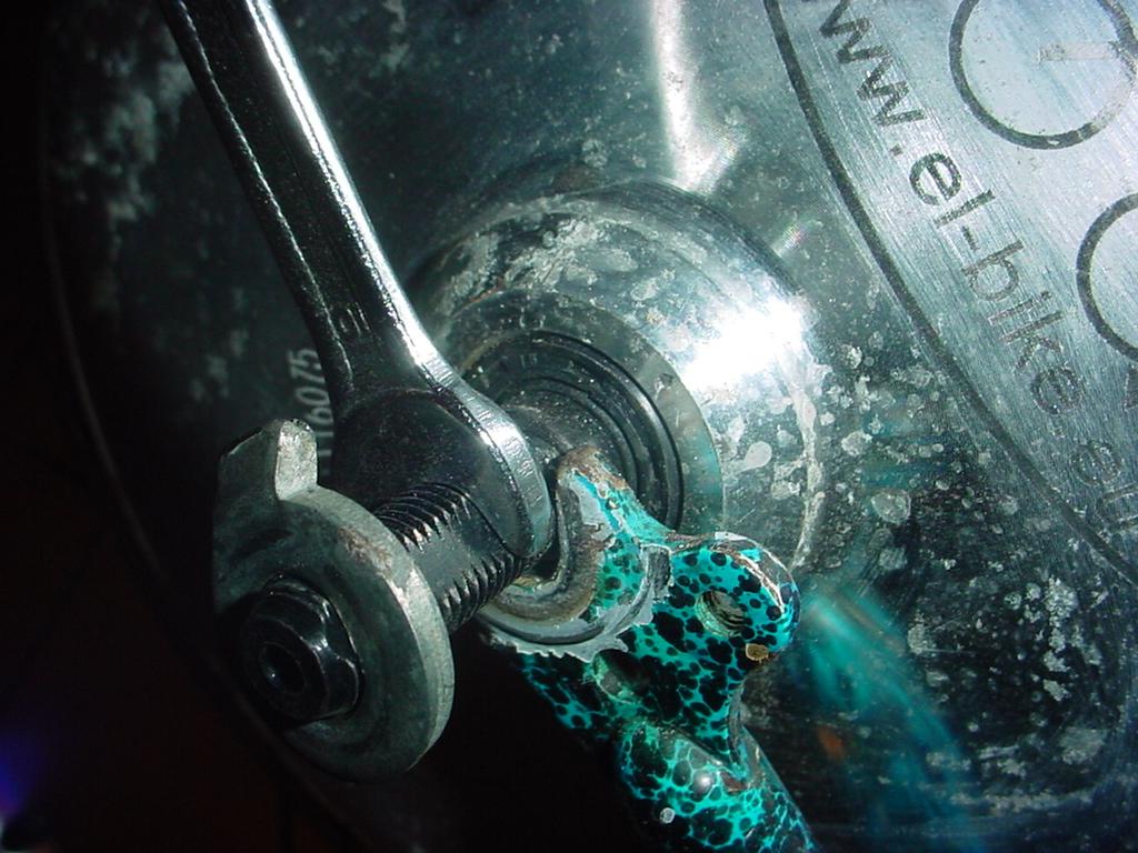

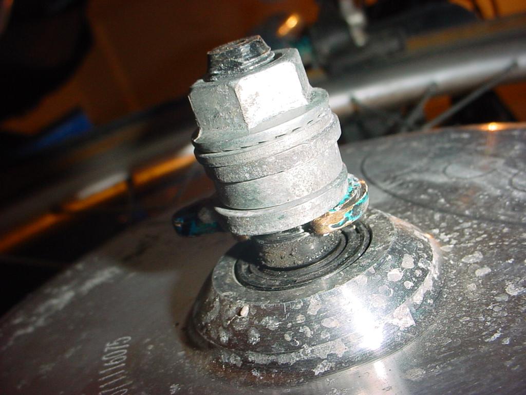

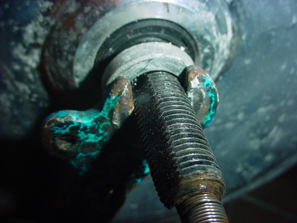

bene, ho appena letto il post di joffa sul suo volo proprio mentre mi accingevo a riportare la mia esperienza relativa all'allentamento dei bulloni sulla forca in acciaio..
premessa: bici in acciaio vecchiotta ma di ottima qualità (è il "muletto", non quella che vedete in piccolo nell'avatar), ai suoi tempi era di categoria superiore alla media, componentistica shimano, bla, bla, bla...
credo che con gli urti provocati dalla strada che percorro si siano allentati un pò i bulloni e il motore ha fatto qualche giro a vuoto allargando i forcellini e attorcigliando il filo..
da notare che NON ero sulla bici, la stavo accompagnando a mano sulla rampa del box ed è bastato un pò di manettino e 1/10 della coppia che normalmente sviluppa per fare il danno, giusto la coppia che serve per spingere il suo stesso peso sulla rampa..
evidentemente l'ho lasciata che si erano appena svitati e al riprenderla si è manifestato il problema, anche se ho il sospetto che qualcuno della mia azienda abbia visto il pulsante di accensione, lo abbia acceso e provato a girare il manettino e la ruota ha sforzato troppo perchè era bloccata sulla griglia per le bici..
so già cosa mi direte quando vedrete le foto: le rondelle anticoppia non "prendono" bene tra i forcellini...lo so già ma non avevo scelta, anche piegandole a 90° non avrebbero preso comunque tra i forcellini, troppo corti..e notate anche la foto con la chiave inglese, credetemi basta veramente uno sforzo minimo per allargare i forcellini..inoltre si è leggermente lesionato anche il cavo, non so se sia il caso di aprire il motore per ricablarlo..
se qualcuno ha voglia di supportamrmi da un punto di vista tecnico apro il motore, faccio l'intervento di ricablaggio e posto le foto per i posteri..fatemi sapè...
al momento ho riportato i forcellini "all'ordine" a colpi di martello e pinza...un pò morbidini, direi, non mi fido granchè..
credo che a questo punto abbiamo risolto la diatriba: torque arms..punto e basta...
con questo presupposto va bene qualsiasi forcella, acciaio, alu, carbonio, magnesio....
il motore deve "scaricare" sui torque arms, non tra i forcellini, inutile girare intorno alla questione..
ecco le foto

ne spendo anche 100, ma di torque arms..oramai non mi fido più di nessuna forcella..

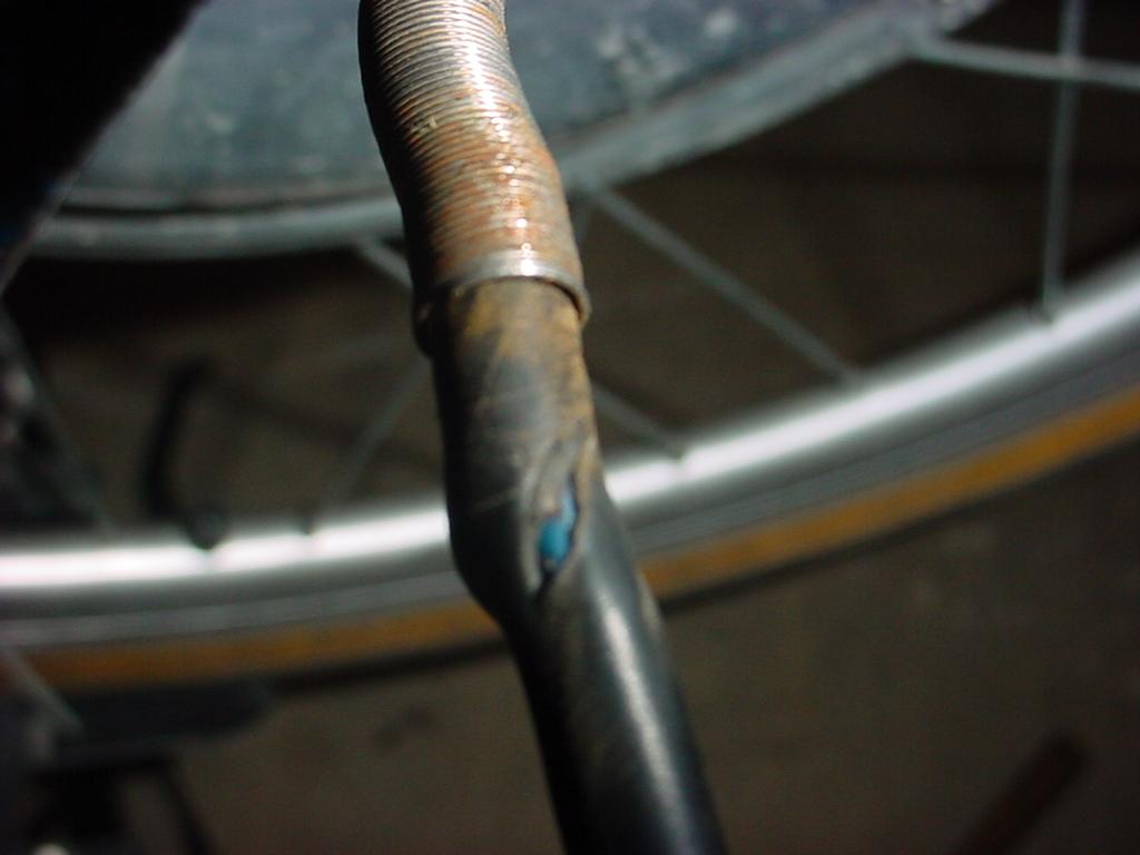

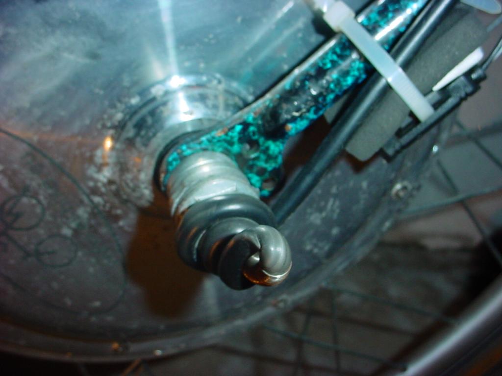

non si vede bene la lesione del cavo, ma secondo voi è il caso di aprire il motore? Girare gira, però...

si ma l'avevi montato male, il dado deve fare presa direttamente sulla rondella anticoppia, altrimenti si svita tutto anche con le vibrazioni.

Il danno al cavo non sembra grave: al limite ci metti qualche centimetro di tubetto termoretraibile e sei a posto. Se vuoi aprire il motore non è complicato, il problema sarà trovare un cavo adatto, oppure accorciare il tuo. P.S.) se le rondelle anticoppia non si inseriscono nei forcellini, devi usare per forza dei torque arms: guarda le istruzioni di montaggio dei Phantom Velectris, ci sono due idee per farle. Ciao.

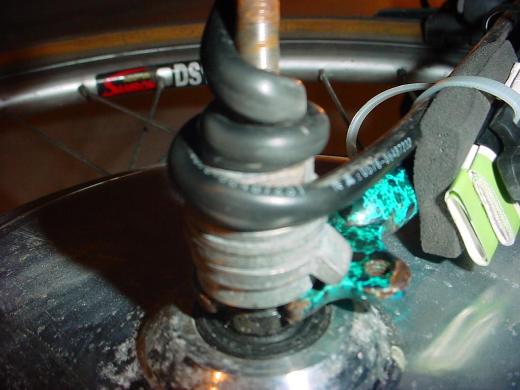

Mi sembra che ci siano troppe rondelle sotto il dado. Comicio a pensare che si debba tornare ai vecchi schemi: dado rondella forcella da una parte, + cuscinetto rondella forcella dalla parte motore.
Le rondelle sono sempre di acciaio di grado inferiore per avere la possibilità di deformarsi; metterne troppe facilita l'allentamento del dado.

Ciao Geppetto2009, il problema non sta nel materiale: è il principio che è sbagliato! Sotto un dado zigrinato non si mette mai una rondella, se ne annulla ogni effetto... Il dado deve stare a contatto delle anticoppia (se lavorano nei forcellini), altrimenti va a contatto diretto con la forca.
Inserito il - 22/02/2009 : 23:04:39  Mostra Profilo Invia a Dasti un Messaggio Privato  Rispondi Quotando
Si Barba hai ragione, è un pò che lo diciamo!
Mettere una rondella sotto un dado zigrinato serve solo ad annullare l'effetto della zigrinatura antisvitamento del dado.
geppetto2009
356 Messaggi
Inserito il - 22/02/2009 : 23:21:45  Mostra Profilo Invia a geppetto2009 un Messaggio Privato  Rispondi Quotando
Io concordo. La rondella unica che intendevo era quella anticoppia. Il fatto era che ne ho contate 4 sotto il dado, e anche l'elevato numero di rondelle, secondo me, facilita lo svitamento.
Paradossalmente, se il dado non fosse zigrinato, ma con il corretto serraggio e una sola rondella (meglio anticoppia,)questa connessione potrebbe anche (fortunosamente) funzionare; con 4 rondelle di diversi diametri e spessori è una applicazione sbagliata.

Il cavo va benone, se c'e' continuita', nastralo e via.
Per i torque arm, vai di chiavetta del dieci bloccata, finche' non trovi qualcosa di esteticamente migliore.
avete ragione, troppe rondelle..purtroppo mi sono fidato del posizionamento originale delle rondelle, mi è arrivato il kit con quel posizionamento e così l'ho riportato sulla bici..
inoltre lato sinistro (quello del cavo) ero costretto a lasciare le rondelle così come erano perchè sfilarle voleva dire smontare il connettore dei sensori hall e non me la sentivo..
