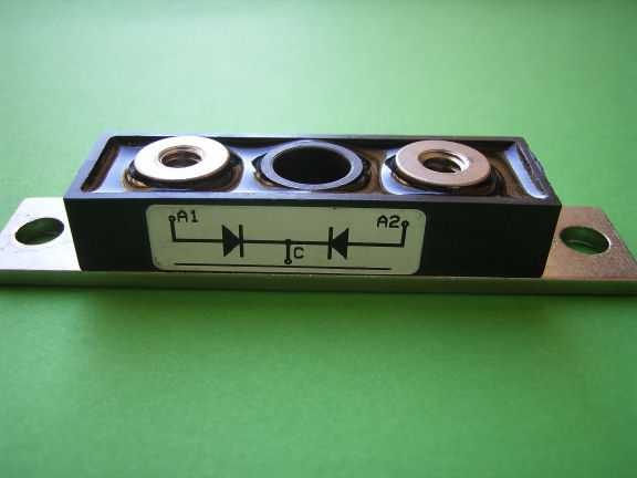

Intervengo solo per dire che serie e parallelo presentano ambedue vantaggi e svantaggi.
La teoria prevede che per collegare le batterie in parallelo vadano inseriti dei diodi schottky (che provocano una caduta di tensione molto bassa) per evitare che ci sia un passaggio di corrente da una batteria all'altra che, nella migliore delle ipotesi, danneggerebbe la batteria migliore visto che non è possibile che siano identiche. Mettendo i diodi possiamo collegare batterie di capacità, chimiche o anzianità differente. Io quando collego le mie due Lifepo4 in parallelo per avere più autonomia, li metto sempre. A Genova i negozi di elettronica non sanno nemmeno che esistano questi diodi ma su internet si trovano facilmente.
Linuxianox
456 Messaggi
Inserito il - 07/03/2009 : 15:03:40  Mostra Profilo Invia a Linuxianox un Messaggio Privato  Rispondi Quotando
Ma come fai a sapere quale delle 2 in parallelo è migliore dell'altra? O quale peggiorerà in futuro? E metti il caso che inserisci i diodi in modo tale da preservare la batteria migliore e poi quella diventa la peggiore come si fa? Non mi è chiara questa cosa dei diodi..
Antonio
Inserito il - 07/03/2009 : 15:08:19  Mostra Profilo Invia a Dasti un Messaggio Privato  Rispondi Quotando
Non mi è chiaro cosa non Ti sia chiaro.
Non devi sapere se una batteria è meglio dell'altra.
Li colleghi in modo da impedire che fluisca corrente da una all'altra e basta.
Guarda chè l'utilizzo di diodi schottky è cosa comune non è per niente strana.
Se ne è già parlato Qui:
http://www.jobike.it/forum/topic.asp?TOPIC_ID=621&SearchTerms=,schottky
