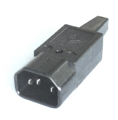

Inserito il - 31/01/2010 : 23:46:21  Mostra Profilo Invia a pippopeo un Messaggio Privato  Rispondi Quotando
io uso una presa VDE (quella dei PC)
11,63 KB
è da soli 10A,
può darmi dei problemi?

Inserito il - 01/02/2010 : 00:16:50  Mostra Profilo Invia a geppetto2009 un Messaggio Privato  Rispondi Quotando
@ Pippopeo:vedo che hai la centralina da 17A quindi potrebbero anchenon darti grossi problemi, ma se preferisci utilizzare quel modello, esistono anche quelli da 16A:
http://it.rs-online.com/web/search/searchBrowseAction.html?method=getProduct&R=2958771&cm_vc=av_it
che sono praticamente uguali ma con gli innesti un pochino più "cicciottelli".

Inserito il - 01/02/2010 : 00:19:50  Mostra Profilo Invia a geppetto2009 un Messaggio Privato  Rispondi Quotando
Acc ...non avevo notato che costano più del doppio. Però è sempre meglio avere dei connettori da 16A su una centralina da 17A.

pippopeo
202 Messaggi
Inserito il - 01/02/2010 : 11:36:33  Mostra Profilo Invia a pippopeo un Messaggio Privato  Rispondi Quotando
grazie geppetto,
domandina veloce,
se unisco 2 anderson come nella foto di apertura (Si incastrano e diventano un unico connettore, giusto?)
mi può succedere che in una mattina assonnata di collegare inavvertitamente il connettore al contrario sul filo che va alla centralina?
con il vde è impossibile, ma von gli anderson?

Inserito il - 01/02/2010 : 12:47:18  Mostra Profilo Invia a geppetto2009 un Messaggio Privato  Rispondi Quotando
@pippopeo: no, non è possibile. A meno che tu non abbia sbagliato i collegamenti al montaggio in una mattina assonnata. A volte succede, quindi stacci attento, oppure montali la sera (umorismo britannico).
Anche gli Anderson hanno il loro senso per la connessione, puoi capirlo dai disegni che si trovano sul sito della Anderson.
