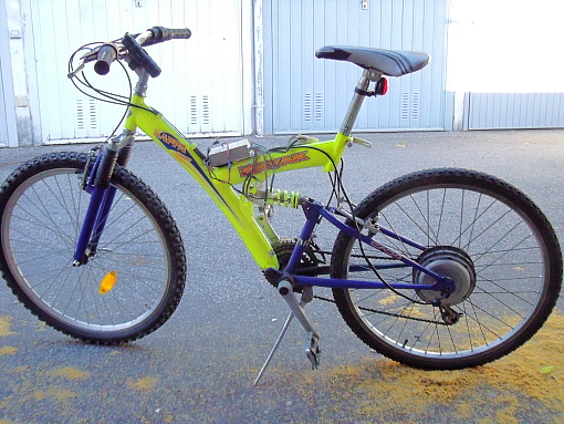

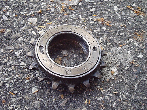

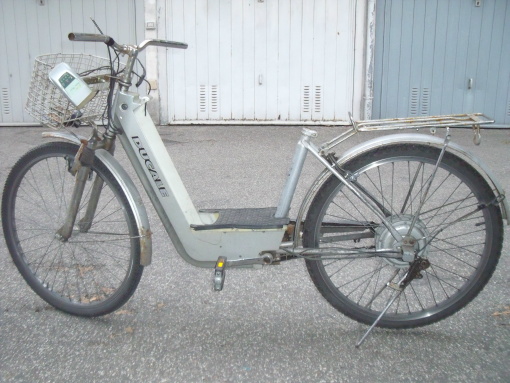

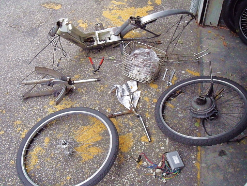

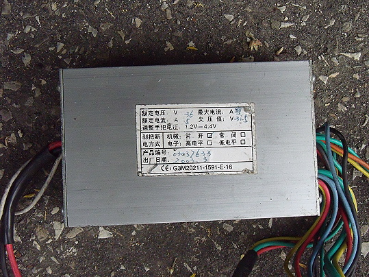

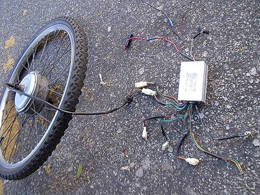

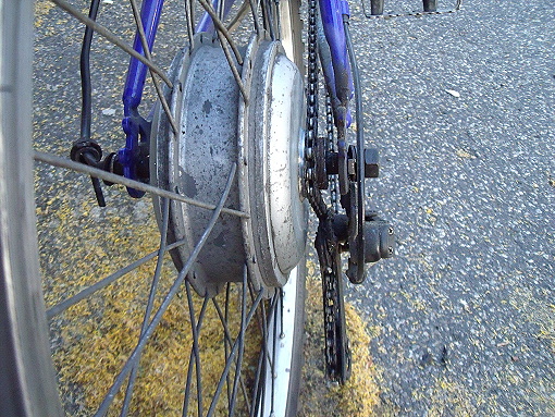

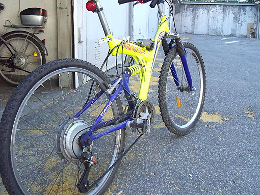

ho trovato appoggiata ai cassonetti del rudo questa ex bici elettrica,l'ho presa,smontata e ci ho recuperato la ruota motorizzata e la centralina 36V 5A,essendo la ruota da 26 pollici come quelle della mia mountain bike sto provando a elettrificare la mtb,per la cronaca davanti non ci sta (bisognerebbe allargare le forcelle di circa 1 centimetro,da evitare) dietro ci stà però il motore aveva un solo pignone a vite,ho uno spazio di 20 millimetri,anche dalla parte opposta c'e' una filettatura a cui c'era avvitato il freno a tamburo,inizio con qualche domanda:
1) ci sono dei pignoni a vite che in 20mm hanno più di una marcia?
2) da una parte della centralina fuoriescono un filo rosso ed uno nero,sono quelli che vanno attaccati al più e meno della batteria?
3) si può attaccare una batteria 36V con un interruttore per dare e togliere corrente per vedere se centralina e motore funzionano?

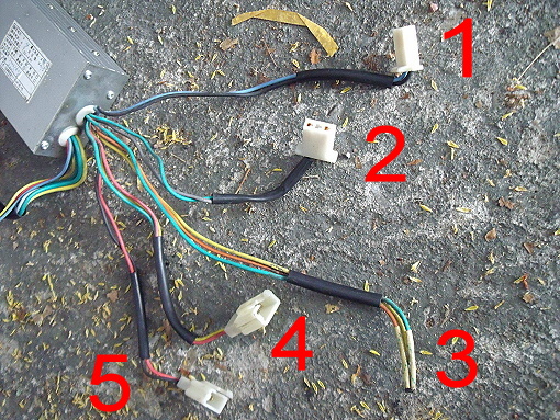

4 ) a cosa andrebbero collegati i fili che ho contrassegnato con i numeri? (altri due connettori che non si vedono in foto sono collegati con i due connettori che escono dal motore)
grazie,per le eventuali risposte.
Mannaggia a tè... se prima smontare tutto avessi controllato ora lo sapremmo.
Sicuramente si.
Si, ma per "muovere" il motore devi ricollegare il pas o l'acceleratore.
Ricomponendo i poveri resti non dovrebbe essere impossibile risalire
ai vari servizi dei connettori.

Prendi una centralina qui: http://www.electricscooterparts.com/motors.html con il relativo accelleratore oppure su eBay qualunque centralina di ricambio per monopattino elettrico, sempre con il suo gas dedicato. Si tratta di un motore a spazzole e funziona con qualunque centralina "brushed"...
imayoda
2826 Messaggi
Inserito il - 17/06/2010 : 09:41:13  Mostra Profilo Invia a imayoda un Messaggio Privato  Rispondi Quotando
a me sembra brushless questo motore.. non sono i tre fili della centralina indice di ciò??? boooh
36682 Messaggi
Inserito il - 17/06/2010 : 12:24:26  Mostra Profilo Invia a Barba 49 un Messaggio Privato  Rispondi Quotando
Hai ragione Imayoda, ho guardato male le foto!!! Quindi va bene una centralina Nine o Bafang comune...

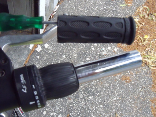

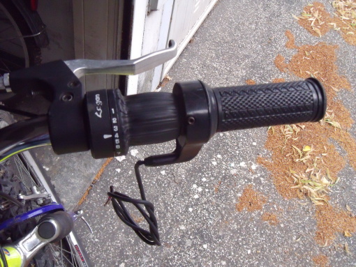

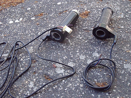

trovato l'acceleratore! così mi rimane in gioco la centralina originale,sono andato in un negozio di bici elettriche dove aggiustano anche le bici vecchie,ho preso un acceleratore usato a 10 euro poi pero' dato che il proprietario aveva rilevato il negozio e non era sicuro che i pezzi che ha trovato fossero funzionanti me ne ha dato un altro per essere un po' più sicuri, hanno tre fili che abbiamo individuato doversi collegare al connettore numero 4 della centralina mentre il numero 3 è il pas,mi ha detto anche che esistono pignoni a 2 o 3 marce larghi 20 millimetri quindi provo a vedere se li trovo,ora che ho l'acceleratore posso procedere con l'acquisto della batteria? attendo un ok anche perchè intendo prenderne 3 da 12V 9Ah che dovrò assemblare ed avro' bisogno di aiuto nella scelta dei fili,connettori e di come collegarle tra di loro.

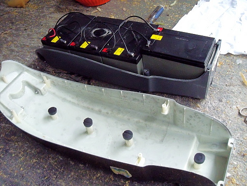

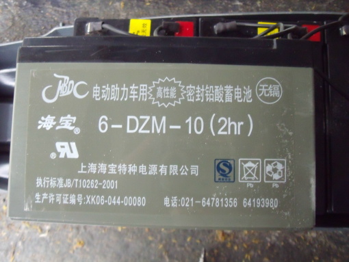

ok,intanto ho posizionato l'acceleratore poi ho aperto per la prima volta il contenitore delle batterie della mia bici elettrica(48V)per vedere se riuscivo a utilizzare 3 batterie(36V)per fare una prova solo che ho visto che i fili sono saldati a stagno e non me la sono sentita di tagliarli per poi risaldarli,per curiosità qualcuno sa cosa vuol dire la scritta sulla batteria? [6dzm-10(2hr)] da notare i 4 spuncioni con il finale in gomma per tenere pressate e quindi ferme le batterie quando il contenitore è chiuso,per l'utilizzo del piombo non ho dubbi (in base alle mie esigenze) e penso che i venditori dovrebbero pensare seriamente a mettere in catalogo delle batterie al Pb gia' assemblate complete di caricabatteria;per me questa realizzazione è un'esperienza,sono curioso di vedere come andrà a finire,per fortuna assemblarmi questa bici non è una necessità quindi non ho nessuna aspettativa,poi avevo già in mente di kittarla quindi mal che vada avrò le batterie nuove a cui aggiungere un kit nuovo.

Inserito il - 19/06/2010 : 13:04:09  Mostra Profilo Invia a imayoda un Messaggio Privato  Rispondi Quotando
giusto per vedere se va puoi collegare un coccodrillo alla serie di 3 batterie (pur lasciando collegata la quarta nella sua serie originale) e dare corrente alla centralina 36V..

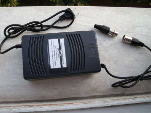

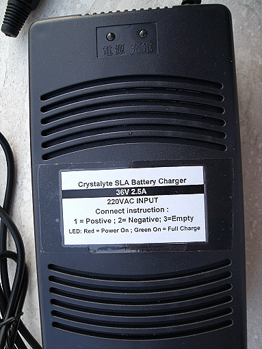

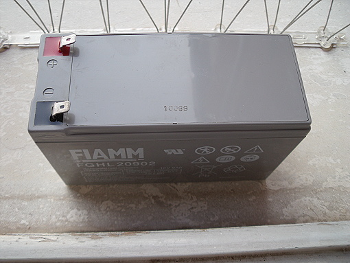

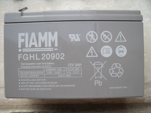

sono andato in uno stagno ma ho trovato solo delle rane scherzo,non mi andava di riaprire il contenitore delle batterie,ho comprato 3 fiamm 12V 9Ah con il caricabatterie da mario di ecopolis/asvea le ho collegate alla bici ma non si muove niente,domanda:anche se le batterie fossero scariche la ruota non dovrebbe almeno muoversi un po'? (a bici rovesciata) forse ho un problema con il caricabatterie:attaccando la spina si accende la luce rossa e la verde lampeggia facendo tic-tic-tic come le frecce delle auto,attaccando le batterie stessa cosa con la ventolina di raffreddamento che si accende e spegne a colpi,(ho già scritto a mario attendo di sapere qualcosa).

@GIGI35:
E' normale che faccia così.....probabile le batterie sono cariche o quasi.
Anche il mio kit iniziale era fatto con le piombo e carica batteria di asvea.
Il carica fà questo stacca-attacca quando le batterie sono quasi cariche, per poi smettere del tutto appena cariche.
Inserito il - 27/06/2010 : 16:40:09  Mostra Profilo Invia a gigi35 un Messaggio Privato  Rispondi Quotando
ok grazie jonathan,io per la mia bici elettrica da 48V al piombo ho un caricabatteria senza ventola e con i due led che però si accendono in maniera differente rispetto a questo ecco perchè avevo dei dubbi,allora mi sa che passerò alla fase2:ordinazione di un kit nuovo,lancio una dritta per chi gli può interessare,nei negozi di bici elettriche ho visto ruote motorizzate,centraline,acceleratori,pas,caricabatterie eccetera che tolgono da bici vecchie ed eventualmente usano come ricambi,se uno va li e chiede di comprare qualcosa magari verificandone il funzionamento prima di comprarlo può spuntare dei buoni prezzi.

Inserito il - 27/06/2010 : 19:07:21  Mostra Profilo Invia a imayoda un Messaggio Privato  Rispondi Quotando
dubito il problema siano le batterie.. cmq controlla con un tester che voltaggio hanno poi facci sapere :)
