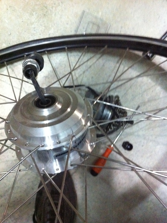

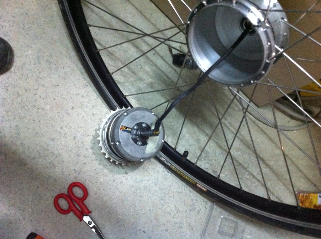

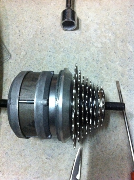

Ciao ragazzi, prima delle doverose premesse: un paio di anni fa avevo acquistato una bixy street che purtroppo e' arrivata rotta nel motore,aveva preso un bel colpo durante il trasp...Il venditore mi ha sostituito tutto il cerchio e la bici ha funzionato bene (io la uso per il camper,quindi pochi gg l'anno). Bene quest'estate,senza motivo apparente (avevo aperto un post al riguardo e piu' precisamente il seguente http://www.jobike.it/forum/topic.asp?TOPIC_ID=7594 ) , la bici non andava, cioe' il motore era senza potenza, ho pensato al pacco batterie,ma il buon alexsv (che ringrazio per la sua dispo) mi ha messo la pulce che a rompersi potrebbe essere la campana...Pertanto oggi pensavo di sistemare il motore principale usando quello arrivato rotto, ma qui sorgono dei problemi, vi allego le foto:
174,61 KB
174,59 KB
310,52 KB
-innanzitutto secondo voi il motore e' buono (non ha mai girato,si era rotto nella parte esterna di alluminio)?
-Ho comprato una chiave shimano per smontare il pacco pignoni,ma come vedete e' piu' piccola,non passa neanche dall'asse.....esistono chiavi piu' grosse e cosa devo cercare?
-sul cerchio buono,dove devo trapiantare questo motore,come faccio a smontarlo e ad avvitarlo?In quello rotto fisicamente e' stato facile perche' il cerchio era spaccato,mi e' bastato un cacciavite...Tra l'altro vorrei smonater quello guasto "elettricamente" per avere conferma che sia la corona e non altro ad essere rotto...
-come faccio a far passare il filo con il suo connettore?come vedete dalla foto,il connettore non passa, devo tagliarlo e poi giuntarlo o c'è un modo per smontarlo dal cerchio??

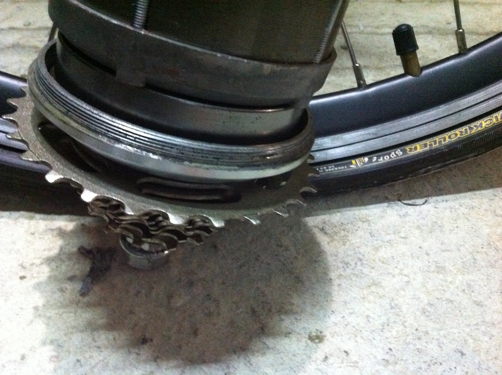

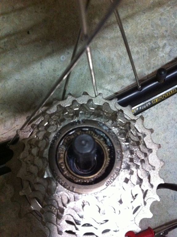

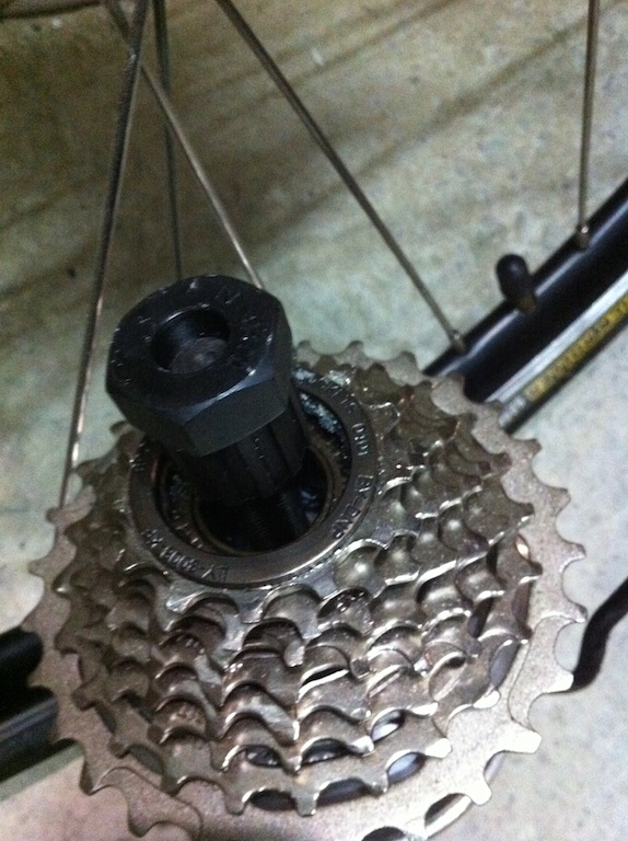

allego altre foto se serve

mineblu
975 Messaggi
Inserito il - 02/02/2011 : 23:00:29  Mostra Profilo Invia a mineblu un Messaggio Privato  Rispondi Quotando
Se la trovi, secondo me basta cambiare la carcassa.
La chiave, penso che possa allargare il foro con una punta da trapano!

qwerty
228 Messaggi
Inserito il - 02/02/2011 : 23:29:02  Mostra Profilo Invia a qwerty un Messaggio Privato  Rispondi Quotando
la carcassa c'è, cioe' il cerchio attuale e' perfetto,tranne appunto che nn va,ma meccanicamente e' sano,quello in foto e' il secondo cerchio rotto meccanicamente,ma come motore sembra buono....per la chiave nn saprei non esiste qualcosa di adatto?
36682 Messaggi
Inserito il - 02/02/2011 : 23:34:10  Mostra Profilo Invia a Barba 49 un Messaggio Privato  Rispondi Quotando
La chiave che hai acquistato per smontare il pacco dei pignoni va bene per le bici non elettriche, che hanno l'asse della ruota da 10mm! Se vuoi usarla devi allargare il foro con una buona punta da 12mm o con una fresa.
Per far passare i cavi devi aprire il connettore e scollegare i fili, se sono stagnati li dissaldi, altrimenti sfili i singoli terminali dalla carcassa del connettore e poi li reinserisci a lavoro finito.
qwerty
228 Messaggi
Inserito il - 03/02/2011 : 08:12:43  Mostra Profilo Invia a qwerty un Messaggio Privato  Rispondi Quotando
ok quindi la chiave sarebbe giusta ,bene,anche per il discorso connettore....rimane il dubbio
1-secondo voi e' sano questo motore??
2-come si apre il "guscio",cioe' come svitare la carcassa del cerchio,dal motore,essendo alluminio senza scassare tutto,visto che nn vedo denti o altro per procedere ad aprire il tutto...
36682 Messaggi
Inserito il - 03/02/2011 : 09:08:56  Mostra Profilo Invia a Barba 49 un Messaggio Privato  Rispondi Quotando
Il carter destro, cioè quello con la filettatura dove si avvitano i pignoni, ha sicuramente delle protuberanze o rientranze tali da poterci applicare una chiave apposita per svitarlo, ma se non togli prima il pacco dei pignoni non puoi vedere niente.
Quanto alla salute del motore, basta che lo alimenti e vedi.

cstan
421 Messaggi
Inserito il - 03/02/2011 : 15:16:31  Mostra Profilo Invia a cstan un Messaggio Privato  Rispondi Quotando
per quanto riguarda la chiave per smontare il pacco pignoni ho avuto il tuo stesso problema.
Per allargare il foro ho penato non poco. E` acciaio molto duro e ci vuole una punta molto buona.
