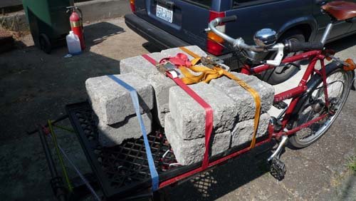

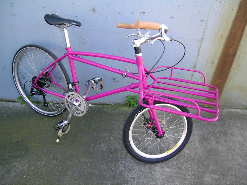

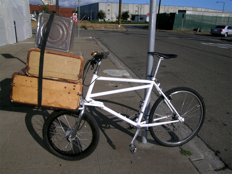

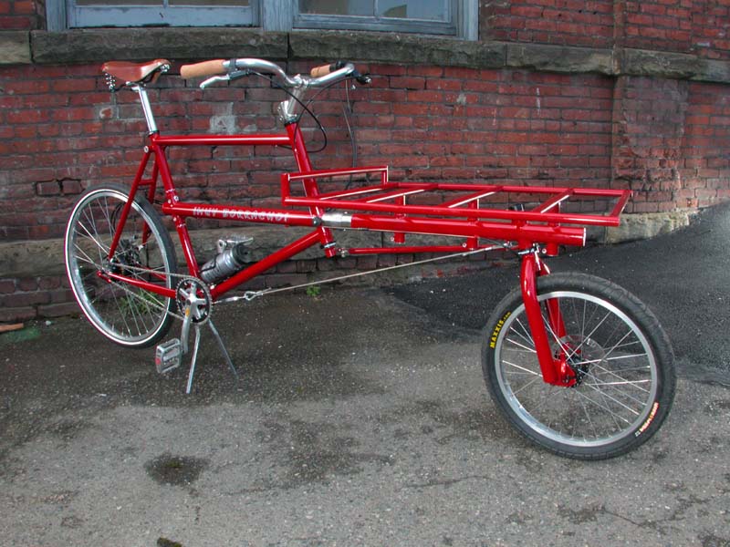

Inserito il - 07/01/2011 : 11:19:00  Mostra Profilo Invia a job un Messaggio Privato  Rispondi Quotando
Quoto Elettroneofita, infatti molte bici "Cargo" hanno il portapacchi anteriore ricavato da un prolungamento del telaio e possono portare pesi non indifferenti senza problemi di guida.
Infatti, in genere (ma non tutti i progettisti la pensano così), le cargo-bike sono disegnate per portare più peso all'anteriore anzichè al posteriore, spesso dietro non hanno nessun portapacchi o solo uno piccolo.
Le più performanti hanno il peso che grava dietro alla ruota anteriore e posizionato più in basso possibile, ma anche le altre sono in grado di portare pesi notevolissimi:
130,7 KB
37,78 KB
107,9 KB
112,72 KB
