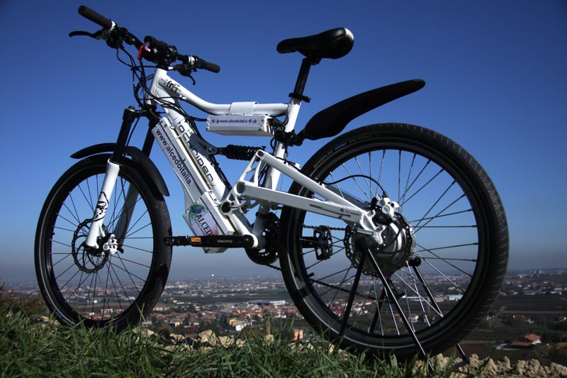

Premetto che abbiamo realizzato questa bici, solo per “usare” al limite i componenti utilizzati, e di conseguenza, trovare il limite degli stessi per poter offrire un prodotto testato e collaudato sino al limite, se centraline, motori e connessioni varie, riescono a resistere sino a 2,500watt, quando li usiamo a 500watt tutto dovrebbe essere molto più semplice….
La bici in questione utilizza i seguenti componenti:
motore BPM2 (una versione rivista e corretta del BPM) da 500watt modello alta velocità
- il motore è stato rivisto sia da parte della fabbrica (coperchio dove alloggia il pacco pignoni più robusto, e ottimizzazione dell’attacco del freno a disco, nel precedente modello era difficile inserire un disco da 160mm.)
- sia da parte nostra, migliore scorrevolezza, migliore tenuta all’umidità e per finire le rondelle anticoppia sono state sostituite con un modello ricavato dal pieno.
- Il motore è stato montato sul cerchio più robusto del nostro fornitore (Ambrosio) il modello AK30 ma sono stati utilizzati raggi da 3mm. Per meglio sopportare lo sforzo che il motore alimentato con oltre 2000watt è in grado di produrre
Centralina alcedo originaria da 20A portata a oltre 40A
Batteria LIPO 6 pacchi da 6celle con capacità da 5000mah collegati in parallelo 3 pacchi, e poi in serie (tensione reale di funzionamento da 49V sino a c.ca 44V) con una capacità di 15A
Gomme Swhalbe modello big apple da 2,35 x 26”
Bicicletta Rockrider FR6
112,37 KB
107,46 KB
98,19 KB

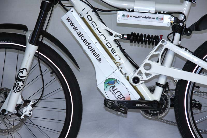

La bicicletta è estremamente guidabile, per via delle gomme con sezione generosa e delle abbondanti sospensioni. Frena benissimo con i suoi dischi da 203mm. Ed è MOLTO divertente da usarsi, noi la proviamo in un area privata (questo tipo di bici NON può circolare su pubblica via per via della potenza che è troppo alta, così come la velocità) molto grande, e si apprezza il tiro vigoroso (al limite dell’impennata di potenza se si stà troppo arretrati con il peso) nonché la velocità, che in questa ultima versione di motore è arrivata ad 1kmh per Volt di tensione.
Si apprezza il posizionamento delle batterie molto basse, infatti nel contenitore che abbiamo creato, 4 pacchi sono nella parte inferiore e solo 2 pacchi sono posti sul tubo obliquio.
Il motore anche dopo diverso utilizzo si scalda appena, così come la centralina, possiamo dire che il BPM si dimostra veramente molto versatile, e con le ultime modifiche apportate, diventa veramente un motore “maturo”.
LO RIPETO questo è un uso estremo dei kit che proponiamo, ATTENZIONE a non farsi prendere troppo la mano con le velocità troppo elevate, RICORDATEVI che i motori elettrici SONO MOLTO silenziosi e le persone che vi precedono NON VI SENTONO arrivare, uno scarto improvviso da parte loro, può finire con esiti molto dolorosi per tutti, abbiate prudenza nel vostro uso quotidiano.
ogni commento o consiglio è sempre VERAMENTE ben accetto

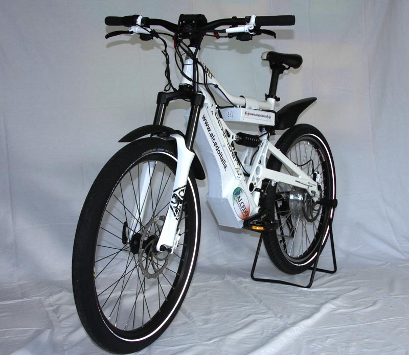

Bella!
Come strumentazione di controllo cosa monta?
Quanto pesa in assetto di marcia?
E' in vendita oppure e' solo un prototipo?
Per essere pignoli:la sistemazione dei cavi non si addice al prodotto che nel complesso e' ben rifinito!

Grazie per gli apprezamenti, in effetti Sergio, hai visto giusto (è non è la prima volta) quella bici è veramente robusta, ed inoltre costa il giusto, pensa che (non lo dite troppo in giro però) sono uscito in collina per farci in un giro, e in discesa è veramente divertente, curva che è un piacere, (niente a che vedere con le bici che montano motori da 8/10kg o più...) e dà una "sicurezza" notevole, veloce nei cambi di direzione ma sopratutto EFFICACIE quando ci si vuol fermare...
la bicicletta pesa così come si vede 28Kg, uso un semplice watts meter come strumentazione ed un GPS da manubrio per le velocità.
la bici è solo un prototipo, quindi non ci siamo concentrati sul cablaggio, ma su altri particolari, tipo lo spessoramento della ruota, ceh riteniamo il punto dolente quando si vuol montare un pacco pignoni da 8 oppure da 9 rapporti come in questo caso. siamo partiti spessorando ben 9,5mm. nei primi kit che montavano 9 rapporti ed oggi siamo arrivati a soli 5mm.

grazie per gli apprezzamenti, ma è sempre (e si vede bene!!!) un prototipo, quindi migliorabilissimo...
la batteria è una LIPO con celle zippy, che ho installato unendo 2 serie di 3 pacchi da 6S e 5000mah prima in parallelo, poi in serie tra loro, per una tensione totale a fine carica di c.ca 50V carico con i caricabatterie che commercializziamo noi, quelli con il case in alluminio e con la tensione regolabile, ho impostato tale tensione a 4,15V per cella (consigliato da Ettore di Roma, che ringrazio per la disponibilità dimostrata in questo periodo)in quanto non si carica completamente la cella in questo modo, ma la vita delle celle stesse dovrebbe allungarsi, e la carica che "non entra" è limitata a c.ca 250mah per serie (quindi mezzo ampere in totale non disponibile)oltre a questo mi è stato consigliato di non scaricarle al massimo, ma solo all'80% sempre per allungare la vita il più possibile.
TItto, stiamo cominciando a prenderci la mano con la piegatrice, e ti dirò che dà molta soddisfazione, progettare prima i contenitori su carta, poi vederli montati sulle bici...fà effetto!!!
grazie di nuovo a tutti, e vi dirò, che quando ci viene un'idea nuova, il poter farla "vedere" qui sul forum, è veramente motivo di stimolo per realizzarlo meglio possibile

i caricatori regolabili che usi gestiscono anche il bilanciamento ? come gestisci la tensione di cut-off? c'e' bms ?
secondo me se decidessi di venderla gia' pronta troveresti diversi acquirenti
che ne diresti di mettere la centralina in altra posizione ? potresti ad esempio limitare le batterie a 10Ah e trovare quindi lo spazio per la centralina ed avere una linea piu' pulita

bella la battuta usiamo dell'alluminio da 1,2mm. oppure del 1,5mm. per le centraline continueremo con l'alluminio, ma per le batterie stiamo provando il policarbonato, in quanto non si ammacca facilmente come l'alluminio, e non conduce.... per fortuna abbiamo un caro amico che come tè lo fà di proffessione, e ci ha aiutato all'inizio per farci partire, poi un pò di prove e un pò di buona volontà per "proseguire",
@ericmann
le batterie della bici vengono caricate con un caricabatterie con tensione regolabile, che connettiamo direttamente al + e al - del pacco, abbiamo notato che le celle non si sbilanciano dato che al massimo escono più di 40A e il pacco è diemnsionato per farne uscire più di 225A. ogni tanto smontiamo il tutto e controlliamo, ma non abbiamo MAI visto tensioni molto diverse nelle varie celle, al massimo un paio di decimi di V.
ninete BMS nè cutoff, abbiamo i soliti strumenti con cui teniamo d'occhio la situazione, sai ridurre a 10AH la batteria, vorrebbe dire rinunciare a una buona parte del divertimento, e per il momento il discorso "estetico" ci interessa un pò meno, stiamo badando piùà alla sostanza, poi pian piano miglioriamo anche quello.

considera che se gli dai tutta la "birra" consuma più di 40AH, quindi un paccettino da 15AH (effettivi c.ca 12AH) non ci vai molto lontano
c'è anche da dire che a 40A la bici è una vera e propria scheggia, quindi la usi ogni tanto, con il pulsante a tre posizioni montato regolo la potenza tra i 12 i 25 ed i 40A, con la potenza sul 1, quindi 12A la musica cambia, ha comunque una potenza interessante, ma i consumi sono ridotti al minimo (per quel tipo di configurazione) con i 12A il motore eroga c.ca 600watt e il BPM è al suo massimo delle prestazioni, già con 600watt sali in ascese "importanti" appogiando i piedi sui pedali
alla velocità massima, c.ca i 50kmh si ha un consumo di c.ca 16/18A
spero di essere stato utile
PS lo ribadisco, questo uso spropositato del motore lo facciamo per vedere quanto resistono in condizioni estreme....
