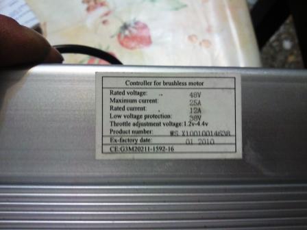

volevo sapere se qualcuno di voi ha gia' montato un voltometro sulla bici.
premetto ho già montato l'interruttorino a tre posizioni fornitomi da alcedo.
non avendo altri strumenti per poter vedere fino a quanto mi posso spingere con l'autonomia non so' mai quando ho la batteria al limite minimo e sto' sempre in apprensione di rimanere a secco quindi mi limito nei kilometri da percorrere.
da quello che ho letto sul forum la centralina quando avverte che la tensione è bassa taglia e stacca (cut off).
con un voltometro posso risolvere e monitorare l'autonomia ?
questa e' la mia centralina.
29,02 KB
un saluto a tutti del forum.
