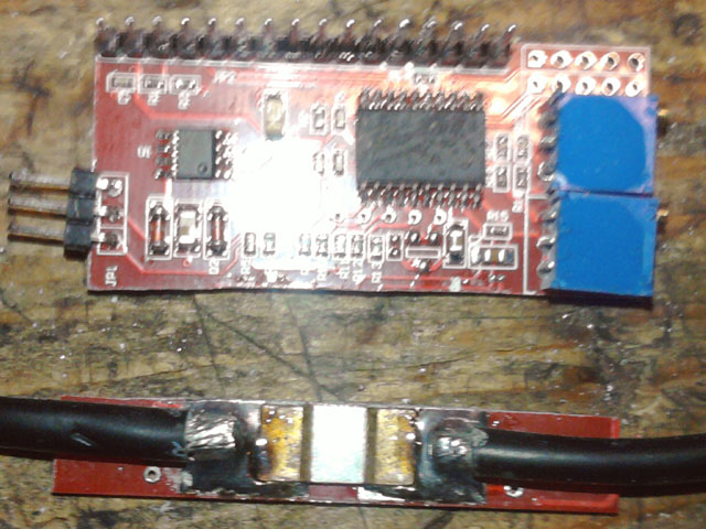

Dunque, è un operazione che non ho mai fatto ma penso che sia fattibile, guarda questa foto:
U1 è il regolatore di tensione che stabilizza la tensione per il processore a 3.3 volt, è proprio lui che non regge la tensione, prima di esso la corrente passa in un diodo(il secondo sotto U1 partendo da sinistra) ed appena prima in una resistenza(a destra del diodo).
Già la resistenza serve ad aiutare il regolatore a far il suo lavoro, secondo me si potrebbe mettere un piccolo diodo zener da 12/24 volt al posto del diodo(ovviamente con catodo girato), così da aver una tensione più bassa sul regolatore.
Tutte le misure non dovrebbero variare in quanto la tensione viene misurata in un altro punto
