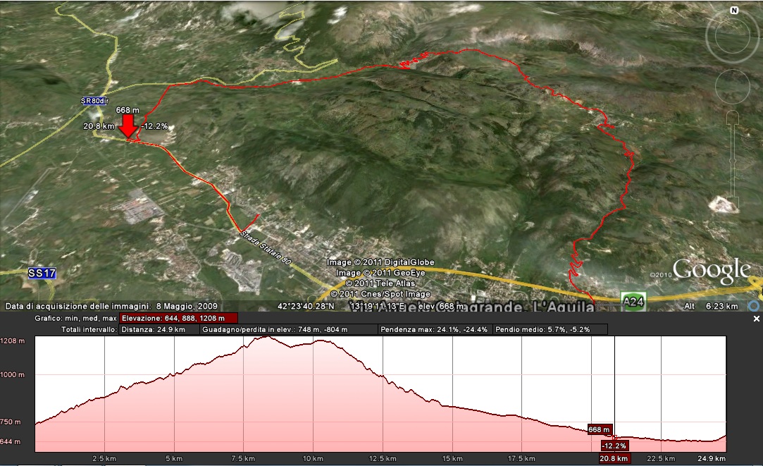

Questo è il giro incriminato
Ultimo giro:
274,58 KB
Sapendo che dovevo fare un giro in montagna di circa 50Km parto da casa portandomi dietro la batteria di scorta nello zaino, entrambe belle cariche a 52 e passa Volt.
Caldo infernale su asfalto ma appena arrivato in quota 1000m, sulle strade bianche, le temperature sono più sopportabili e mi godo il paesaggio.
Attorno al 10Km inizia la prima discesa, arrivato in fondo sarei dovuto risalire nella valle sotto quella appena fatta ma purtroppo non conoscendo la zone non riesco a trovare la strada bianca che mi riporti in quota.
Ripromettendomi di portarmi dietro una mappa continuo fino al 20imo kilometro (dove c'è la frecciona rossa) dove trova la tangenziale di San Vittorino che su 10Km di caldo asfalto mi riporterebbe a casa.
Ho la brillante idea di sostituire la batteria, montando quella carichissima per essere un pò meno di impiccio per il traffico.
Complice il fatto che il motore era già a 55°C la temperatura dell'aria ad altezza asfalto di 40°C e passa, batteria carica che non ha risparmiato potenza, io che ho perso d'occhio il termometro della temperatura motore, gli ultimi 5Km fatti a palla...
e vedete la salitina proprio in fondo al grafico?
Quella è stata il colpo di grazia,
Arrivato in cima perdo potenza, e la Kelly va in protezione e mi segna errore sulle fasi...
Abbasso gli occhi sul termometro che ha come fondoscala 80°C che segna 99.9°C (limite dell'LCD)

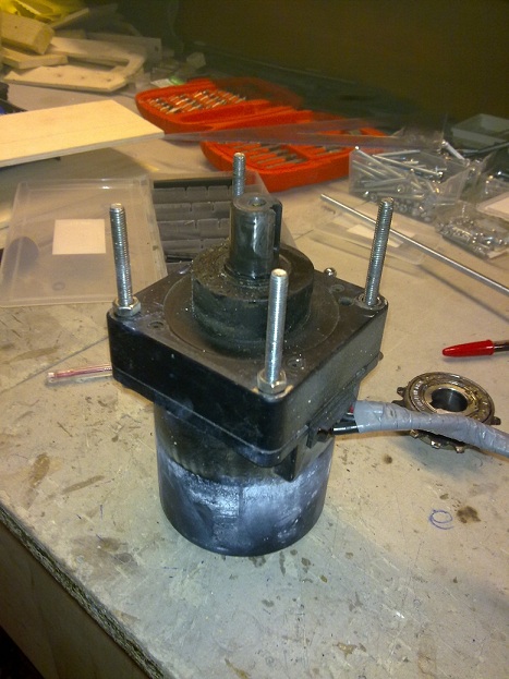

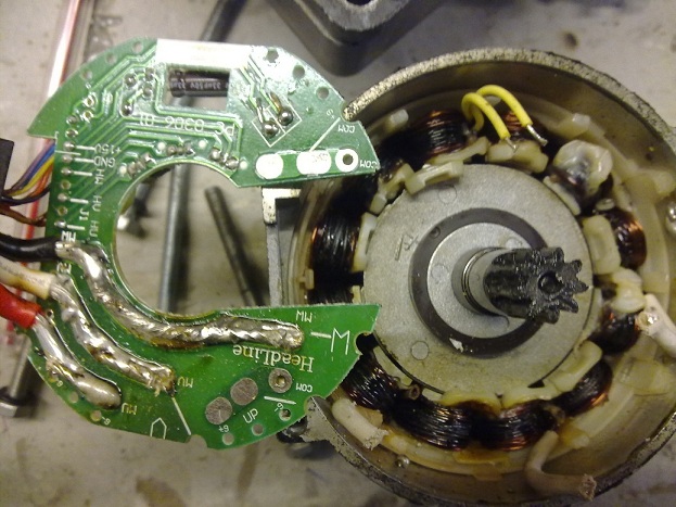

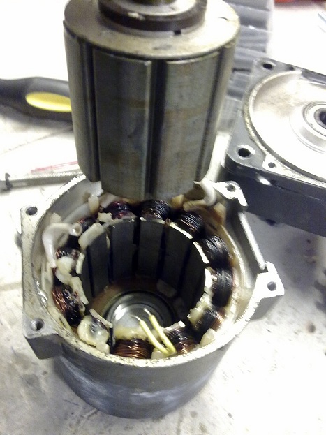

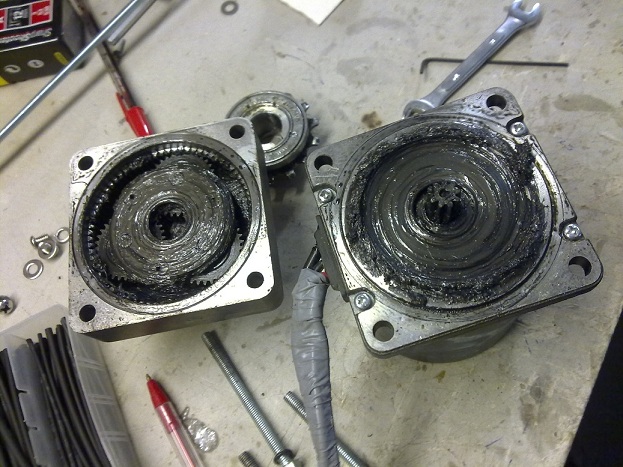

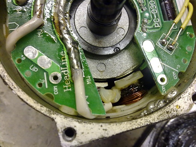

Ho smontato il motore appena tornato a casa e vi ho fatto qualche macabra foto:

L'unica cosa che mi ha soddisfatto e l'avere notato che gli ingranaggi del gearbox non hanno la minima usura.
Agli inizi ero preoccupato proprio di quello, ma sembra che i problemi denunciati su endless erano dovuti a difetti di fabbricazione.

Se il blocco dell'avvolgimento si sfila dal contenitore potresti anche riuscire a rifilarlo, certo è un lavoro di pazienza ma non impossibile.

Si, sono contento che gli ingranaggi non sono danneggiati, si hanno solo 1000km ma ne hanno passate di tutti i colori.

tutto il supporto in plastica si è mezzo sciolto, quindi dovrei rifare anche quello... :\
