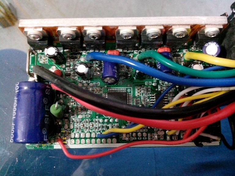

Inserito il - 16/02/2014 : 12:25:05  Mostra Profilo Invia a isd88 un Messaggio Privato  Rispondi Quotando
Ciao, questa + una foto della centra da 17 ampere. L ho usata come schema per le resistenze dell'lvc (l ho messo a 44 volt cosi posso usare la regen anche a 48. in realta lo volevo mettere a 42 ma non avevo la resistenza giusta a portata di mano). I pad dei sensori sono sulla destra sotto il malloppo di fili. Poichè non ho mai provato non mi assumo nessuna responsabilità per eventuali danni.
201,2 KB
comunque la differenza è minima, se sempre esiste tra sensored e sensorless. Con il nine una volta passato il primo magnete non noti nessuna differenza

1272 Messaggi
Inserito il - 16/02/2014 : 15:37:38  Mostra Profilo Invia a isd88 un Messaggio Privato  Rispondi Quotando
cmq devo dare ragione in parte al fatto rumore. PAssare dalla kelly alla centra del nine ha aumentato il rumore peraltro gia piuttosto forte della kelly, ma niente di insopportabile. se uno non vuole il rumore passasse alle sinusoidali che sono completamente silenziose

Inserito il - 16/02/2014 : 17:02:30  Mostra Profilo Invia a giomes1 un Messaggio Privato  Rispondi Quotando
per isd88:mi faresti vedere meglio le piazzole dove mettere i sensori? la mia centralina è una 27A.grazie
giomes1
isd88
1272 Messaggi
Inserito il - 16/02/2014 : 17:42:33  Mostra Profilo Invia a isd88 un Messaggio Privato  Rispondi Quotando
non posso parlare per la27 ampere ma sulla 17 sono chiaramente marcate u v w ( non ricordo la marchiatura dell alimentazione ma.era banale)

E la possibilità che salti un sensore interno al motore non la vogliamo considerare ?

Inserito il - 20/02/2014 : 13:06:46  Mostra Profilo Invia a giomes1 un Messaggio Privato  Rispondi Quotando
finalmente, ho modificato la nuova centralina di joffa, da sensorless a sensored. la differenza è abissale, scomparsi le vibrazioni, i rumori in partenza e mi pare che il motore giri piu' rotondo e senza strappi.SENSORED FOREVER!

isd88
1272 Messaggi
Inserito il - 20/02/2014 : 13:16:50  Mostra Profilo Invia a isd88 un Messaggio Privato  Rispondi Quotando
potresti fare per favore un video e caricarlo su youtube con il connettore dei sensori attaccato e staccato? perche a sto punto se c è una qualche minima differenza per 5 fili la trasformo pure io

giomes1
103 Messaggi
Inserito il - 20/02/2014 : 20:48:02  Mostra Profilo Invia a giomes1 un Messaggio Privato  Rispondi Quotando
per isd88: mi dispiace non poterti fare vedere il filmato, in quanto la modifica è stata fatta ad un mio amico ed ho saldato i fili che provengono dal motore co quelli della centralina. comunque ti posso garantire che la differenza è notevole.stai attento,se la fai, a saldare i fili sulla scheda. ciao

Joffa, i sensori si bruciano se ci sono dei problemi. Ad oggi non ho ancora fuso nemmeno un sensore, nonostante abbia passato 4 motori diversi 1 nine e 3 BPM, tutti pilotati a 48V con correnti sino a 60A (non continue ma solo in accelerazione), tutti con la stessa centralina nine 12fet del 2010. Ho fuso i fet solo una volta ed a causa di un connettore del BPM difettoso, quindi ora monto i 4115, ma anche quelli originali andavano alla grande.
...Valuta che la probabilità di guasto di un sensore è analoga a quella di un mosfet, di un transistor...ok la sfiga, ma se proprio vuoi tagliare la testa al toro, basta che tu chieda centraline di tipo "mixed" che se rileva i sensori va sensored, altrimenti va sensorless in automatico. Molti produttori le fanno e penso sia implementabile anche sulle infineon.
Anzi, ora che ricordo, appena usai la centralina, era difettosa, perchè a caso partiva la retromarcia...e fidati che in statale con i camion non fu una gran esperienza. Morale era un condensatorino in SMT in perdita, che nulla ha a che fare con i sensori. (questo per dire che tutto capita).
Inutile dire che non prendo in considerazione l'idea di circolare con una sensorless, anche se una centralina che ti fa tornare a casa comunque anche senza l'uso dei sensori, può essere utile in un ipotetico viaggio.
garchofa
1982 Messaggi
Inserito il - 20/02/2014 : 22:56:38  Mostra Profilo Invia a garchofa un Messaggio Privato  Rispondi Quotando
Allora vuol dire che la mia mail è servita a qualcosa!!! sto migliorando...
Hai trovato tutti i componenti senza problemi?

ho sensorizzato la mia """""infineon"""" hahahaha

Inserito il - 21/02/2014 : 14:05:16  Mostra Profilo Invia a giomes1 un Messaggio Privato  Rispondi Quotando
per garchofa:ti avevo gia' ringraziato, comunque tutto a posto,e rinnovo i miei ringraziamenti. ciao.
