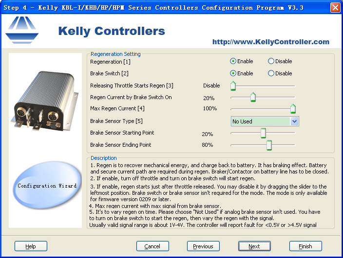

completamente programmabile, decidi corrente istantanea, di picco, soglia di inizio accelerazione e di fine, controllo in coppia (solo questo varrebbe l acquisto), ha addirittura la gestione interna di un eventuale rele, regen configurabile e non schioppa in regen a 48 volt :D

In gran parte ti ha risposto isd,potrei aggiungere la grande figata che in caso di problemi la kelly va in blocco,non ricordo quanti, forse più di 15 parametri e in base alla sequenza del lampeggio led si può risalire al guasto o errore di collegamento.
Mai con kelly potrai avere problemi di fet che scoppiano,come scritto lei si spegne prima.....ha un termistore interno dove puoi decidere un certo range di temperatura oltre il quale va in protezione.....e tante altre amenità
Soldi benedetti aggiungerei
La mia inoltre è optoisolata:viene alimentata da batterie esterne al di fuori del pacco principale:tensione da 8 a 30V ( kelly consiglia 24 )
