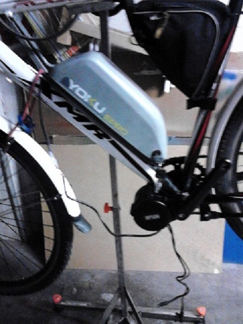

I fori sul telaio mi costringono a montare la batteria solo come in foto però guardando altri post le trovo tutte capovolte come mi sembra logico ,dove sbaglio?

Devi fare un altro foro sulla staffa.. lo standard cinese delle borraccia è diverso dal nostro..

Svita le vitine a brugola che tengono la plastica piatta del supporto. Poi fai due buchi dove ti servono nella parte metallica (sarebbe meglio se riesci ad approfittare almeno di uno dei buchi originali), poi fai un buco più grande nella plastica piatta in prossimità del buco nel metallo in modo da poter stringere le viti (se fosse necessario) senza dover togliere tutte le volte la plastica piatta.

Quoto Ecocar, la distanza ta i fori per le borracce delle bici cinesi è diversa dalla nostra, quindi almeno un foro va fatto ex novo come ti ha spiegato lui...

Grazie dei consigli veramente utili stasera li metto in pratica
