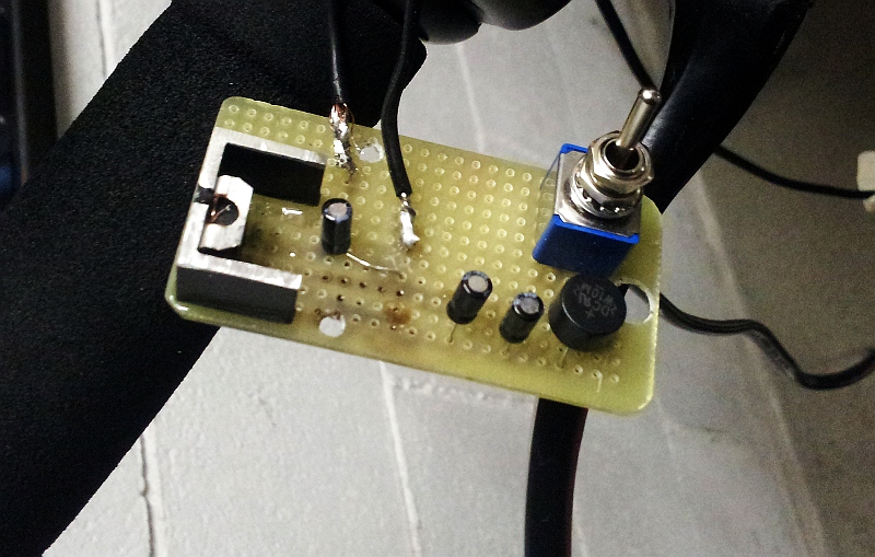

Tornando al progetto, il tutto saldato su piastrina millefori, con uscita cavo micro usb (fili rosso e nero), opportunamente inscatolato (sta dentro il vano batteria / centralina) e deviatore isolato a tenuta stagna.

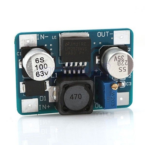

Inserito il - 18/12/2013 : 19:28:06  Mostra Profilo Invia a pixbuster un Messaggio Privato  Rispondi Quotando
No no ragazzi, non sono assolutamente daccordo con l'uso dei vari 7805 o LM317: sono integrati che dissipano la potenza in esubero !!!!
Ovvero se alimento un carico da 1 ampere a 5 volt, assorbo la stessa corrente dai 40V della batteria cioè ottengo una stufetta da 35W !!!!!!!!
Ci vuole, come ha suggerito Barba, uno di quei modulini switching che convertono la tensione come se fossero un trasformatore in corrente continua e assorbono appena poco di più della potenza del carico
Ce ne sono tanti in rete e costano pochissimo
Ne ho già usati diversi e da anni e funzionano benissimo, ma attenzione che accettino in ingresso la tensione massima della batteria (di solito si trovano da 35V massimi)
http://www.ebay.it/itm/Adjustable-Switching-Power-Supply-Module-IN-5V-60V-OUT-1-25V-26V-LM2576HV-/191001752132?pt=LH_DefaultDomain_0&hash=item2c78977244
Gli stessi moduli si possono utilizzare per prelevare la tensione (dopo averla raddrizzata) dalla "dinamo" ma anch'io sono più favorevole al prelievo dalla batteria
http://www.ebay.it/itm/LM2577-DC-DC-stup-up-alimentatore-switching-regolatore-tensione-Arduino-/111232915258?pt=Componenti_elettronici_attivi&hash=item19e5ff973a

Quello che tu dici è giusto ma dipende dagli assorbimenti che ci sono in gioco. Bisogna sapere quanto assorbe il telefono cellulare quando è in carica e questo è fondamentale per fare la scelta migliore. Quello che ho proposto come prima soluzione utilizzando un LM317 e poi dopo un 7805 permette di abbassare una tensione quando in ballo non ci sono correnti elevate.
L'LM317 e il 7805 possono dissipare al massimo 15 Watt e devono essere montati su una aletta di raffreddamento.
La seconda soluzione è utilizzare un pacco batterie Lion o Lipo e utilizzare un 7805 che abbassa la tensione a 5 Volt.
Mettiamo il caso che il telefono in carica assorba 1A: 7,4(lipo)-5=2,4v., 2,4x1=2,4 Watt. Il 7805 fino a 2 watt non a bisogno dell'aletta di raffreddamento.

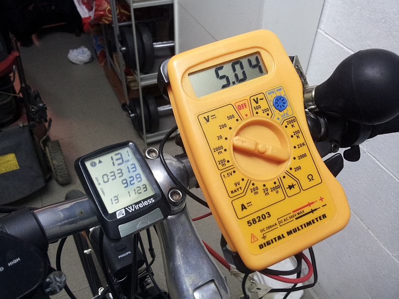

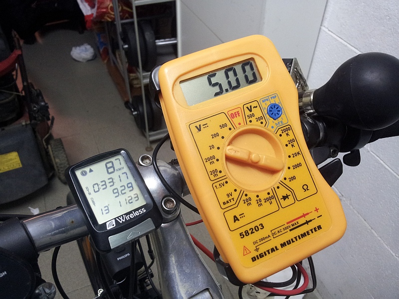

Fatte queste considerazioni, come promesso ho portato in fondo il lavoro che avevo iniziato, ossia il progettino originario con la "falsa dinamo", alias alternatore.
I risultati non sono malaccio, ci ho collegato il tester, come suggerito da blindo, tramite un cavo con 2 coccodrilli....
ecco:
282,53 KB
P.s. ...lo so, la pompetta non si può vedere, sto lavorando anche ad un clacson 6v a pile.... sarà il prossimo progetto con cui vi stresserò....
Come si può notare, il tachimetro segna 13 km/h, ho spinto la ruota a mano, sono riuscito a tirarla a circa 18-20 km/h, e la tensione era stabile sui 5,05V.
solo sotto i 9,00 km/h la tensione ha iniziato a diminuire, per scendere a 5,00 sotto i 9,00:
286,34 KB
Prima di dire che funziona, voglio fare un test su strada in questa configurazione cioè col tester, (che tra l'altro sta perfettamente al posto dell'S2, sembra fatto apposta....)
e andare a velocità intorno ai 40, per vedere cosa succede
Ora è troppo tardi, dovrei girare senza fanali, e comunque non vedrei nulla poi ci sono (o megli non ci sono) zero gradi e poi sono già abbastanza soddisfatto...
Però, una velocità di 10 km/h è sostenibile anche in salita... tutto sommato questa soluzione potrebbe essere utile in caso di bisogno, o in percorsi senza troppe fermate.
a presto!

Leonardix ha ragione, il tutto è stabilizzato perchè già collegato al progettino, questo:
299,88 KB
Non credo che esistano "dinamo" stabilizzate.
Lo schema utilizzato è quello che ho postato all'inizio, con in più un deviatore per scegliere se alimentare alternativamente i fanali o usb.
ho un po' tirato via la realizzazione al momento, più che altro non mi riescono bene le piste di stagno, probabilmente il saldatore da 40W è un pochino troppo
Tuttavia funziona.

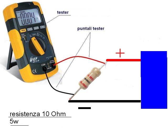

per quanto riguarda il test con un carico, mettiamo la resistenza di 10 Ohm - 5 W, come effettuo la misurazione?
Mi serve capire la corretta posizione dei puntali, e come tarare il tester, ovvero su quale settaggio impostarlo e infine, quali risultati dovrei ottenere per capire se il test è superato o fallito...
così va bene?
87,56 KB
I cavi rosso e nero sono quelli che escono dal raddrizzatore/ stabilizzatore, che d'ora in avanti chiamerò "the magic box", rappresentato dal rettangolo blu....
Grazie per l'aiuto.

Il disegno che hai postato è giusto devi mettere il tester su tensione continua a 20V. La resistenza la devi mettere dopo il 7805, devi misurare la tensione ai capi della resistenza e vedere se ci sono oscillazioni.
Alibi ti volevo chiedere dopo il ponte di diodi e prima dell'entrata all'integrato (7805) quanta tensione misuri?
Questa misurazione la devi fare senza resistenza.

Allora, abbandonato il progetto dinamo dopo aver sperimentato a sufficienza, (ma l'esperimento è riuscito, il risultato che volevo ottenere è fallito!!!) ho optato per il consiglio di Pix, e ho acquistato il modulino del link sopra.
Dice che accetta correnti fino a 60V e col trim, si regola a piacimento da 1,25 a 26V.... già pronto e parrebbe semplice da usare.
Ho scelto questo già pronto perchè ritengo sia più affidabile, viste le mie scarse conoscenze in elettronica, nonostante tutti i validi consigli ricevuti che, tuttavia, mi sono serviti per imparare qualcosa e soprattutto capire cosa sto facendo....
Con questo modulo inoltre potrò gestire anche un eventuale upgrade della batteria a 48V
Appena arriverà il tutto, vi terrò aggiornati sperando di chiudere positivamente l'avventura!!!!

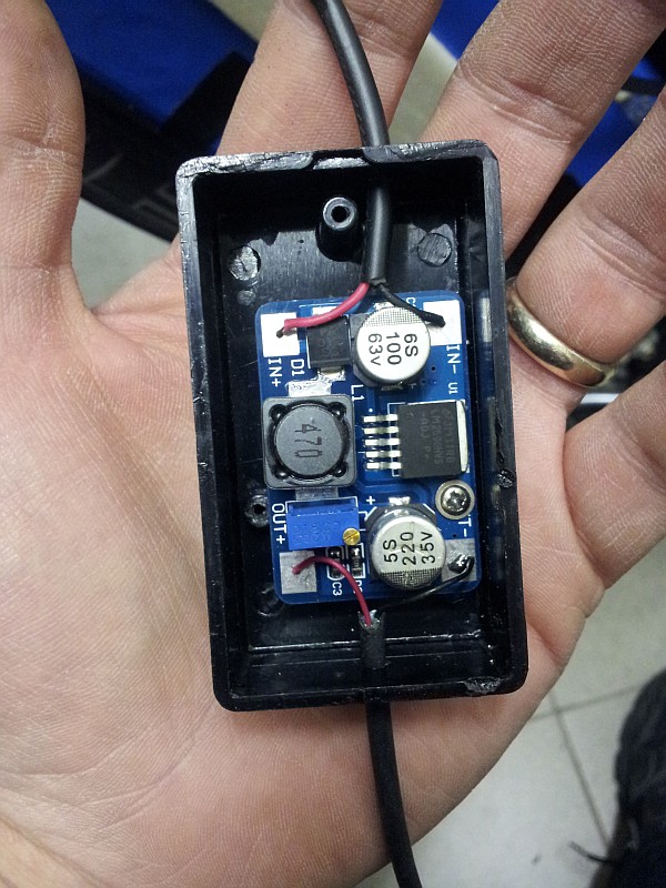

Ciao, ci siamo lasciati poco più di un mese fa che avevo abbandonato causa fallimento il progetto ricarica USB da dinamo, per sviluppare il progetto "ricarica USB da batteria"
Ho acquistato il modulino elettronico già impacchettato:
135,98 KB
Accetta correnti in ingresso fino a 60V e col trim, si regola a piacimento da 1,25 a 26V.
L'ho ordinato giusto il 23.12.... lo hanno spedito con la prima caravella disponibile, ed eccolo qua, montato e FUNZIONANTE nelle mie sporche mani:
199,15 KB
corrente regolata a 5v, perfettamente stabile e potente, tant'è che ho ricaricato già parzialmente il telefono...
Devo testare ancora il comportamento in funzione delle diverse tensioni in ingresso, e verificare le temperature di esercizio, che non siano pericolosamente alte...
Ho collegato il positivo assieme al cavo piccolo rosso che alimenta la centralina, che è subordinato ad un interruttore, in modo che quando accendo e spengo la centralina, il modulino viene alimentato o spento in automatico...
Bello, ora non resta che testare l'effettiva funzionalità con accesi contemporaneamente schermo, GPS, bluetooth, e connessione internet...
Il modulino starà nella scatolina, con coperchio, all'interno del mio case. il filo USB arriverà fino al manubrio, dove ho il porta telefono....
a presto per altre novità!

Una Salve il progetto mi interessa molto vorrei porre una domanda:come si fa ad impostare il voltaggio esatto in uscita? Grazie

Tutto ok, non scalda, ovvero, scalda pochissimo, anche a pieno assorbimento.
Ho fatto la prova durante un giro di un'ora e mezza circa, un 40 km circa, col lo smartphone (Samsung galaxy S2 per l'esattezza, battteria 3,7v 1650ma, 6,11Wh) con accesi contemporanemente:
-schermo, max luminosità
-GPS e connessione internet (con attivo Runtastic con live tracking)
-bluethoot (auricolare)
-wifi (giusto per consumare un po' di più)
In queste condizioni la carica rimaneva pressocchè costante, mentre se staccavo, la percentuale di carica scendeva quasi a vista d'occhio....
Invece, diminuendo il carico, (spento wifi che è inutile, bluethoot) la carica iniziava a salire.
La regolazione la si fa attraverso il trimmer che è quel componente azzurro a forma di parallepido con la vitina dorata sopra.
Si alimenta il circuito, si mettono i puntali di un tester tarato su 20 V dc (lo vedi nella foto del tester un po' di messaggi sopra) sui contatti + e - di uscita e si comincia a far girare la vitina con un piccolo cacciavite lentamente (e delicatamente), fino a raggiungere la corretta tensione.
Per sicurezza si può fissare la vitina alla fine con un goccio di colla a caldo, per evitare qualsiasi movimento.
Secondo me questo modulino può essere utile per alimentare anche a 12V, ad esempio clacson o fanali, dovrei provare.
La cosa che mi lascia ancora perplesso e che non ho ancora appurato è l'assorbimento di questo modulo, cioè se e quanto consuma quando non è utilizzato ma collegato, e quanto consuma quando utilizzato. Cioè, la corrente che esce sono si 5v, ma quella (anche se poca) che viene dissipata in calore quanto sarà?
Anche per questo mi servirebbe un watt meter

Se il modulo switching con l'integrato LM2576 non scalda significa (con tutte le funzioni del telefono accese) che l'assorbimento del telefono è al di sotto di 1 Ampere altrimenti sarebbe anche andato in protezione.
Per controllare quanto assorbe il modulo (con e senza telefono collegato) basta mettere in serie sul polo negativo o positivo un tester posizionato su misura corrente continua. Il tester deve essere messo tra la batteria e il modulo switching
...Sarà fatto!!!
