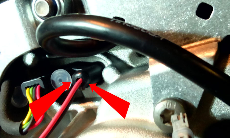

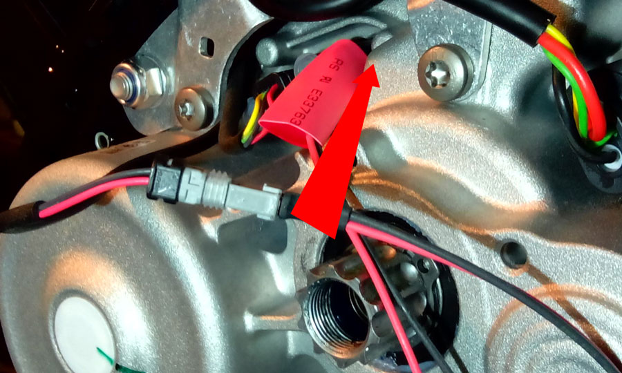

@Gianluca, inserisci il connettore bianco fino in fondo con l'aiuto di un cacciavitino e poi inserisci quel GOMMINO PASSACAVO NERO che trovi lungo il filo che serve a bloccare il connettore.
Poi infila la guaina termoretraibile fino a farla appoggiare al motore e scaldala; ha la funzione di aiutare a rendere la connessione ancora più stabile.
Qui un paio di foto (attento che riguardano il motore 2014)
