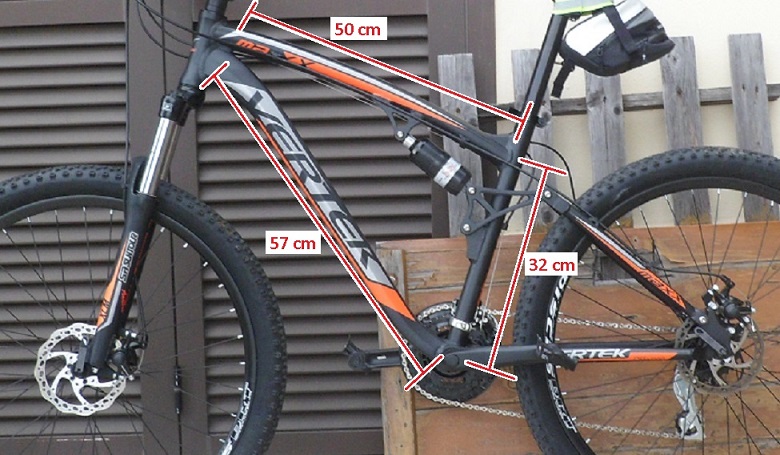

IL MODELLO: è una Vertek uscita da poco, con il triangolo del telaio in alluminio che sembra ben fatto e carino. E' una entry-level non molto cara che, comunque ha tante buone qualità.
Come dicevo, il triangolo è in alluminio, così come i foderi della forcella, tubo della sella, pipa e manubrio.
Sono d'acciaio, ovviamente gli steli, il forcellone dietro e la guarnitura centrale.
Merita una recensione anch'essa perchè questo identico modello è proposto da altre aziende con altri nomi e, in rete, vedo che è già in vendita con almeno altri due nomi.. quindi qualcuno potrebbe pittarci.
La mia è una taglia M, adatta a persone fino a 180 cm di altezza
(io sono 175cm x 75 chili) e offre una ottima abitabilità e una bella distensione della gamba. Il manubrio è abbastanza alto da piacere anche ai "non sportivi".

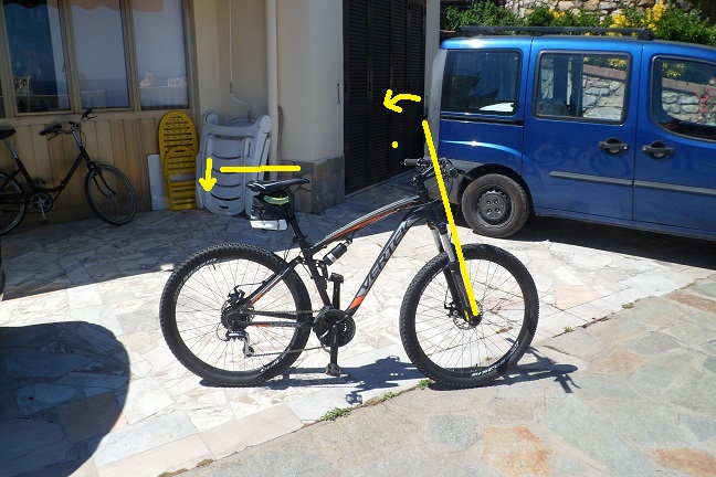

Sembra imponente ma sta, senza smontare niente, nel vano del Doblò.

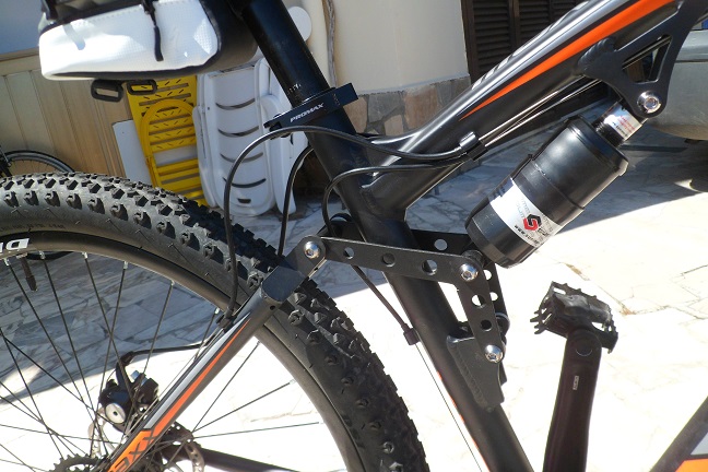

Mi pare, però, che il mono posteriore, non abbia abbastanza freno. Sto già lavorando per metterci un X-Fusion ultra-regolabile.. ma, per ora, più perchè ce l'ho a disposizione che perchè lo trovi necessario.

-GEOMETRIA della CICLISTICA: la bici sembra molto equilibrata negli inserimenti in curva, tanto che, come per il cambio,per ora non mi affretto ad alzare il retrotreno della bici.
Sembra comportarsi meglio a velocità sestenute che quando fai repentini zig-zag a basse velocità. Ma si tratta di piccolezze. Basta irrigidire la forcella e la situazione migliora.
Lo vorrei alzare perchè, in salita, la bici tende un pò troppo facilmente ad impennare e, da buon ciclista dell'ultima ora, non mi va tanto di pedalare in piedi e, forse, non ho imparato a mettere il peso in avanti.
C'è anche da considerare che, magari con il mono che monterò, in modalità bloccata, probabilmente andrà meglio anche in questo caso. Un passo alla volta, come giustamente suggerite...

Grazie Barba! Quindi attendo di provare il mezzo motorizzato e con la cassetta 11-34 e la corona 42.. Si ma l'attesa comincia a essere pesante da sopportare!!
Ma l'ansia mi ha anche spinto a fare un paio di cosette niente male:
1- ho montato le staffe che ho preparato per adottare il mono X-Fusion
Le ho costruite in un materiale composito robusto e leggero che usavano gli antichi: ferro/aria (piastra da 4 mm alleggerita a forza di buchi)
195,94 KB
Queste staffe, con l'X-Fusion e altre modifiche che ancora non ho fatto, possono anche variare l'altezza del retrotreno:
l'intenzione da profano era, infatti, provare ad alzare di poco l'assetto verso avanti per diminuire la tendenza della bici ad impennare quando affronto le salite che ho notato nei primi giri.
Ma non avendo fatto l'adattatore lato telaio, ho montato le staffe solo temporaneamente con il povero mono di dotazione.
Risultato:
l'assetto si è abbassato di poco sul retrotreno.
201,86 KB
Mi sono detto: -"Beh, proviamola così! Almeno la bici diventa un pelo più comoda, con la sella più bassa e i pedali più avanti e il manubrio più comodo.. e, in più, mi aumenta di un pelo sia il caster che l'avancorsa, così le forcelle soffrono di meno e aumenta la stabilità"
Infatti,
dopo aver aumentato vigorosamente il precarico al mono e irrigidito anche un pò la forcella
2- mi sono buttato a capofitto giù per la mia discesona:
la bici è migliorata praticamente dappertutto! Inserimenti in curva, stabilità, avantreno meno nervoso..
Poi, in paese, è più comodo salire e scendere dalla sella quando ti devi fermare: ora il cavallo non rischia contatti sgraditi con il tubo orizzontale del telaio!
Certo, ho dovuto aumentare il precarico del mono perchè se no i leveraggi andavano a toccare sul tubo verticale del telaio..
Questo è un problema facilmente risolvibile quando finirò il lavoro.
MA
la bici, così più rigida, va meglio.. e, poi, sono dovuto tornare a casa e provare ad affrontare la mia famosa salitaccia!
Bene:
la cassetta 11-34 e questo nuovo assetto più rigido mi hanno fatto quasi fare tutta la salita in sella!!!
E la tendenza ad impennare? Avrebbe dovuto aumentare, secondo le mie previsioni, e invece con tanto precarico alla molla la bici sta giù tranquillamente e spreco meno forza nel bouncing!!
Mi sa che l'assetto lo lascio così e potrei perfino lasciarci 'sto mono qui..
