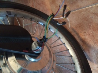

Si sono rotti alcuni cavetti del sensore all' interno del mozzo, dove non e' possibile raggiungerli, di una wayel e-bit.
Li ho poi tagliati tutti per vedere se funziona senza sensore, ma non parte. (Non ha acceleratore ma solo pas).Collegando il motore ad un'altra bici che ha solo acceleratore, parte. Presumo che la centralina della wayel funzioni solo con i sensori.
Domanda: qualora riuscissi ad aprire il motore con un'estrattore, penso, sarebbe troppo complicato trovare i cavetti e collegarli?
Oppure sarebbe piu' semplice cambiare centralina con una che funzioni anche senza sensori?

Inserito il - 20/09/2014 : 09:53:52  Mostra Profilo Invia a Barba 49 un Messaggio Privato  Rispondi Quotando
Se cambi la centralina perdi il dispay, non è possibile che sia compatibile con quella sensorless che sceglierai, ti conviene smontare il motore ed aprirlo fino a raggiungere la zona dove sono saldati i cavetti e sostituirli.
Se il cavo in uscita dal motore è unico devi trovare il ricambio oppure accorciare e risaldare anche i cavi di potenza, sono in lega speciale e se metti dei comuni cavi di rame della stessa sezione (più spessi non passano dal foro nell'asse) si riscalderanno molto, a meno che la tua bici non sia strettamente da 250W, vedi tu...

1)Sarebbe possibile mantenendo i 3 cavi di potenza prolungare i cavi del sensore stagnando dei pezzi di cavi in rame normale ?

Inserito il - 20/09/2014 : 11:41:07  Mostra Profilo Invia a Barba 49 un Messaggio Privato  Rispondi Quotando
Se i cavi passano tutti nella stessa guaina non vedo come tu possa fare a separare quelli dei sensori da quelli di potenza, comunque se ci riesci va bene, per i sensori non occorrono certo cavi speciali, si tratta di segnali di bassissima intensità.

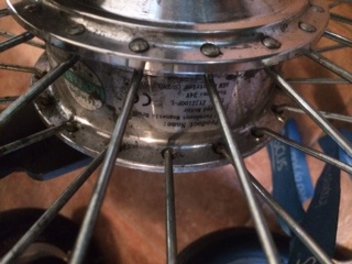

Inserito il - 22/09/2014 : 19:05:39  Mostra Profilo Invia a wsurfer un Messaggio Privato  Rispondi Quotando
Il motore e'24V 250Watt fornito assieme alla bici da wayel.
la marca non si capisce, almeno io...

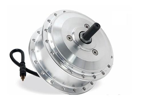

Inserito il - 01/10/2014 : 00:18:00  Mostra Profilo Invia a wsurfer un Messaggio Privato  Rispondi Quotando
: akm.TIF
190,87 KB
http://www.chinae-vehicle.com/index.php?c=enterprise&a=viewProd&id=994&itemid=860
il motore e' questo, ho tolto le 3 viti, ma non c'e' verso che si muova battendo o tirando.
Suggerimenti?

36682 Messaggi
Inserito il - 01/10/2014 : 00:26:46  Mostra Profilo Invia a Barba 49 un Messaggio Privato  Rispondi Quotando
Quelle viti probabilmente non tengono chiuso il motore, sono troppo lontane dal bordo del carter.
Cerca di capire dov'è il punto di giunzione tra il carter e il resto del motore, può darsi che si sviti.

Inserito il - 01/10/2014 : 01:03:00  Mostra Profilo Invia a wsurfer un Messaggio Privato  Rispondi Quotando
La giunzione esiste alcuni mm piu' sotto di dove si attaccano i raggi.
Ho provato a ruotare e battere ma niente.
Mi sa che ci rinuncio, oppure estrattore per coperchio?
36682 Messaggi
Inserito il - 01/10/2014 : 09:13:07  Mostra Profilo Invia a Barba 49 un Messaggio Privato  Rispondi Quotando
Se esiste una giunzione nel punto da te descritto è probabile che il carter sia avvitato, speriamo che qualche utente conosca quel motore un pò meglio di noi!

Inserito il - 01/10/2014 : 09:28:11  Mostra Profilo Invia a wsurfer un Messaggio Privato  Rispondi Quotando
Sull'etichetta riporta Suzhou quindi dovrebbe essere un piccolo bafang
36682 Messaggi
Inserito il - 01/10/2014 : 09:31:01  Mostra Profilo Invia a Barba 49 un Messaggio Privato  Rispondi Quotando
Se è un piccolo Bafang allora dovrebbe avere il carter avvitato, anche se purtroppo non vedo sedi per inserire un etrattore per ruotare il carter come negli altri piccoli Bafang che conosco...

Appassionante questo mistero: Se vi puo' interessare senza le viti il motore gira liberamente nei 2 sensi quindi le viti servono (anche) per trasmettere il movimento alla ruota.
36682 Messaggi
Inserito il - 03/10/2014 : 14:11:26  Mostra Profilo Invia a Barba 49 un Messaggio Privato  Rispondi Quotando
Le viti "liberano" la ruota libera, ma vedrai che il carter è avvitato come nei Bafang SWXH... Bisognerebbe provare a fissare una piastra a tre fori sul carter con tre bulloncini dello stesso passo delle viti di serie e poi ruotarla, magari saldandoci sopra una stecca di metallo: In questo modo avresti fatto (penso) l'estrattore misterioso!!!

36682 Messaggi
Inserito il - 03/10/2014 : 22:37:18  Mostra Profilo Invia a Barba 49 un Messaggio Privato  Rispondi Quotando
Smontando le viti si libera il riduttore rispetto al carter, quindi la carcassa del motore può ruotare nei due sensi senza sentire nessun attrito, visto che non trascina più il motore in nessuna delle due direzioni!
Il fatto che il carter con le viti ospiti uno dei cuscinetti è naturale...
