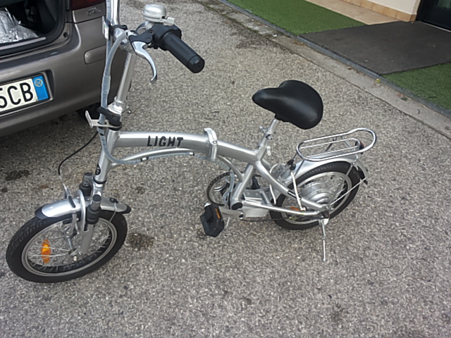

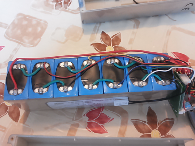

Ecco la nuova creatura. ....
Ma quanto carina è .!?!?
Rifarò la batteria con delle Panasonic 18650 portando l'autonomia da 192 a 278 wh.

Mille miglia, dipende cosa deve fare uno della bici.
il Signore che me l'ha portata la userà in centro abitato dove ci sono anche delle salite quindi la bici è l'ideale per andare da casa all'ufficio nel raggio di pochi chilometri.
il suo scopo era quello di poterla portare anche in treno quindi credo che sia proprio l'ideale per lui.

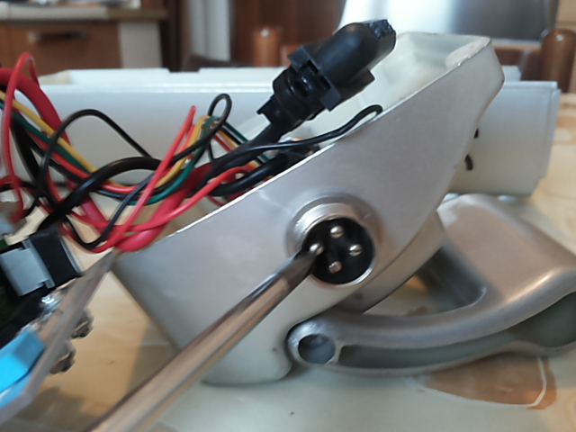

piuttosto ciò che più mi preoccupa èriuscire a reperire il carica batteria perché al Signore non gliel'hanno dato.
Perso nei meandri della cantina a Trieste.
l'attacco è questo dov'è il polo indicato dal cacciavite è il positivo è quello alla sua destra in alto, il negativo
gli altri due vanno alla centralina.
Consigli su dove acquistarlo?

Avevo calcolato male gli ampere totali se utilizzando le Samsung da 2900 mah
Con le panasonic arriverò a 13,6 Ah.
Un ottimo risultato..

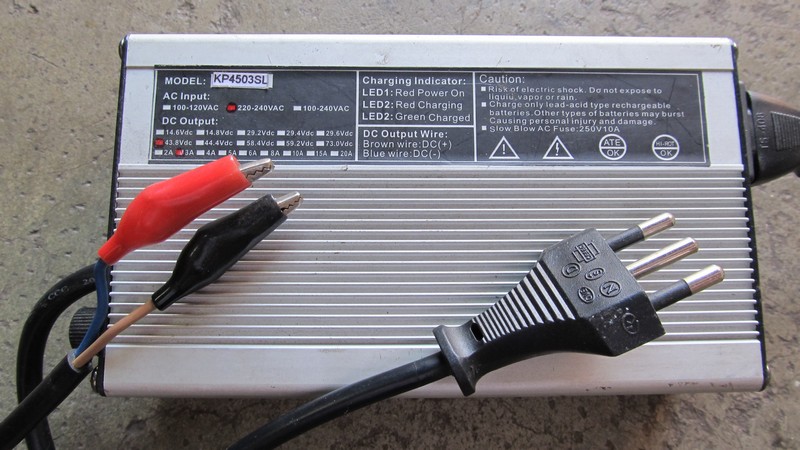

Io ho un caricabatt da 36v, era per la vecchia batteria ora vado a 48V.
Ci mettiamo d'accordo se ti fai un giretto ad Arcore o mi dici dove trovarci (Martesana a Gorgonzola?)
121,41 KB
Ne ho uno da 48V rotto se pensi di riuscire a ripararlo te lo regalo

Mi serve da 24 v il caricatore.

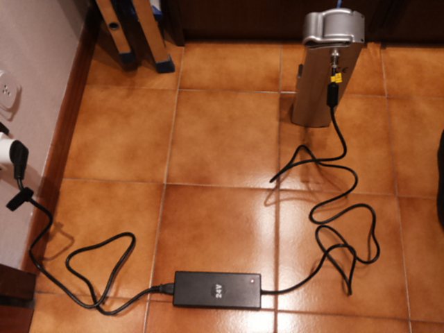

Ma il caricatore, dove lo attacco?
come pensavo sul + e sul - ???
Cube trekking
34.600 km in aumento....
36665 Messaggi
Inserito il - 24/09/2014 : 09:32:23  Mostra Profilo Invia a Barba 49 un Messaggio Privato  Rispondi Quotando
Il caricatore va collegato con il positivo direttamente sul positivo della batteria e con il negativo che va all'apposita piazzola del BMS... Segui i cavetti nel contenitore e copia la disposizione attuale.
Se metti il caricatore sul positivo e il negativo che vanno alla centralina e non hai un BMS apposito che accetta la ricarica attraverso gli stessi cavi di alimentazione della centralina non avrai il bilanciamento delle celle in fase di ricarica.
FabioR6
3375 Messaggi

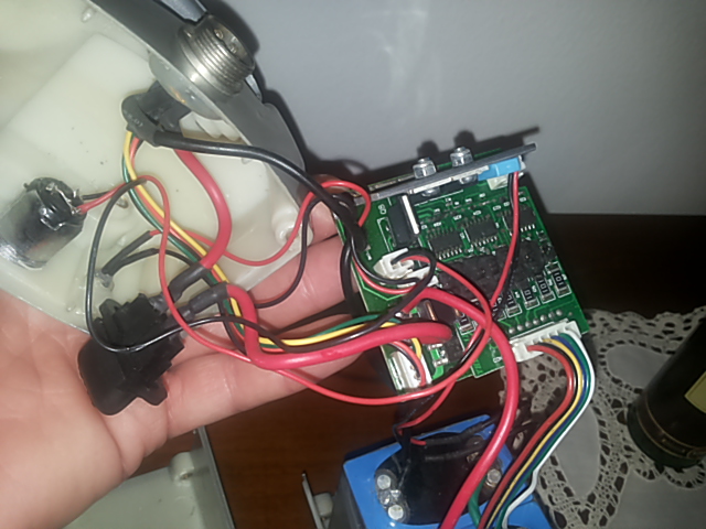

Inserito il - 25/09/2014 : 06:39:35  Mostra Profilo Invia a FabioR6 un Messaggio Privato  Rispondi Quotando
sia il positivo che in negativo vanno al BMS.
per ricaricare bisogna staccare il cavo che va dalla batteria alla centralina e collegare alla batteria direttamente il cavo del caricabatterie.
in pratica passa tutto per il BMS la centralina viene completamente scollegata quando si ricarica.

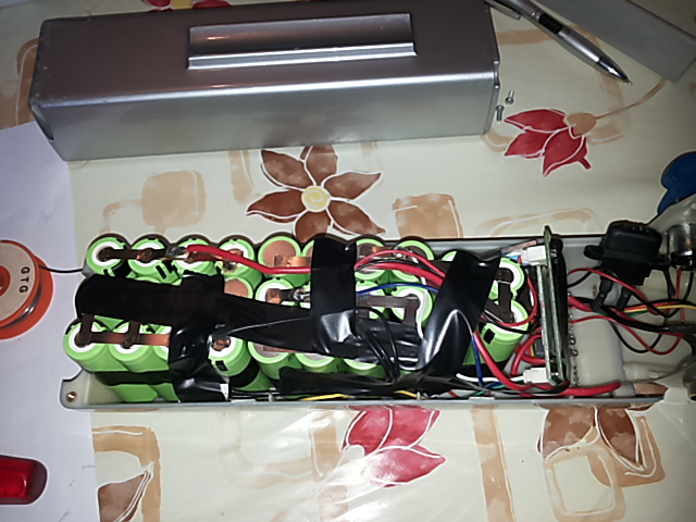

Inserito il - 03/10/2014 : 16:49:31  Mostra Profilo Invia a FabioR6 un Messaggio Privato  Rispondi Quotando
Ecco fatto.
Oggi arrivate le Panasonic, messo d'impegno e ultimata la batteria.
La saldatrice è una bomba, lavora benissimo e velocemente.!!!
Collegato tutto e funziona bene.
Ora dovrò solo attendere il caricatore da Alcedo, ke tarda ad arrivare
Strano xke l'ho pagato martedì e non è ancora arrivato.
Di solito Amico è velocissimo, ma non stavolta
Ho misurato sul BMS cosa arriva sul puntale da 4 fili, quello nell' angolo della scheda.
Il rosso e nero sono positivi, il giallo e verde negativi.
Qui fili ho rilevato 0,7 V.
I fili vanno a 2 a 2 nella spina a 4 poli ke và sia alla centralina ke in ricarica al caricatore.
Ke dite, vado tranquillo, non vedo alternative.
Uscita positiva del caricatore al polo col rosso/nero e il negativo al polo giallo/verde.
228,4 KB

Inserito il - 03/10/2014 : 19:08:30  Mostra Profilo Invia a iv3ugy un Messaggio Privato  Rispondi Quotando
ben fatta, prossima volta prendi anche gli holder, per una decina di euro in più viene un lavoro 1000 volte più pulito.
Per i fili sincerati che sulla scheda vadano in parallelo, che magari altrimenti due erano dedicati a qualche altra funzione.
FabioR6
3375 Messaggi
Inserito il - 03/10/2014 : 19:36:39  Mostra Profilo Invia a FabioR6 un Messaggio Privato  Rispondi Quotando
i fili si uniscono sul capicorda del contatto. sono insieme per forza.
domani vado a prendere una bella guaina termorestringente così fisso pupo il pacco alla perfezione

Inserito il - 06/10/2014 : 19:24:53  Mostra Profilo Invia a FabioR6 un Messaggio Privato  Rispondi Quotando
Chiedo scusa pubblicamente, Alcedo ha inviato subito il pacco ( scusa Marco ), però è stato imbucato da mio cugino ke non lo trovava più.
Oggi l'abbiamo trovato, fatto la modifica con l'attacco quadri polare ho in messo in carica!!!
Carica partita bene, i fili da collegare erano quelli ke pensavo e una volta misurato dove arrivava il positivo, è stato semplice collegare correttamente la fase.
Ora in carica x 13 ore e domani vediamo!!!!
 Sono molto soddisfatto.
