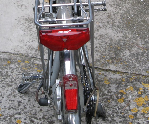

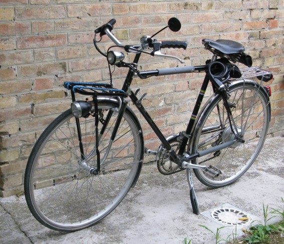

Pian piano sto cercando di migliorare il setting del mio "ri-ciclo", e dopo aver sostiuito la sella con una in cuoio- sarà da sostituire anche quest'ultima con una brooks nuova (poichè le natiche hanno la loro importanza),
ho aggiunto altri accessori tra cui, portapacchi (l'altro si è piegato sotto il peso delle piombo) e una bella luce posteriore:
100,68 KB

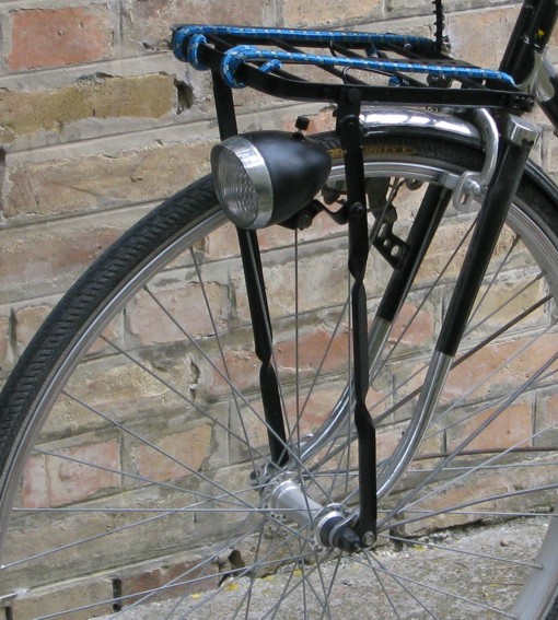

Nello spirito del ri-ciclo: un portapacchi anteriore recuperato da un rigattiere per pochi euro e ripristinato , un bel faro anch'esso di recupero; sverniciato sabbiato e riverniciato con all'interno un bel pò di led cannabilizzando un faretto cinese di pochi € (come jumper raccomanda),non so dirvi i lumen ma fa una gran bella luce :
104,79 KB
uno specchietto retrovisore Decathlon.
Ora il "ri-ciclo" si presenta così:
108,84 KB
Devo dire che sono sorpreso del comportamento della bici, all'inizio non pensavo che potessi farne un uso quasi quotidiano; è un vero spasso andarci in giro, in pianura fila che è un piacere ed anche in salita fa il suo dovere, nonostante la limitazione dei rapporti(solo 3 al posteriore), inoltre è migliorato il feeling con le leve del cambio che all'inizio mi preoccupava un pò.

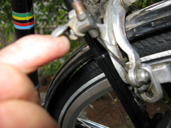

Questi sono i freni attuali:
54,55 KB
(ammazza quanto sò lerci!!)

Bene, adesso che è anche accessoriata è molto più sfruttabile. Per quanto riguarda i freni, i tuoi sono dei Cantilever come quelli delle bici da corsa: se li smonti e lubrifichi bene tutte le parti (compresi i cavi dei freni) e monti dei tacchetti con materiale d'attrito moderno, dovresti avere una discreta frenata. Sgrassa anche i cerchi con trielina o altro liquido sgrassante (no benzina o diluenti) e vedrai che sono O.K.
I freni a tamburo lasciali perdere, o non frenano o bloccano troppo bruscamente.

Grazie Barba per il tuo consiglio,è una cosa che farò certamente quella di smontare i freni pulirli e lubrificarli ma temo che la cosa non migliori di molto.
Penso che per una bici elettrificata quindi con maggior peso e velotità ci voglia qualcosa di più moderno.
C'è da capire eventualmente se i caliper delle bici da corsa possano essere montati sulla mia bici - ad occhio sembrerebbe di sì- sempre freni ad archetto sono.

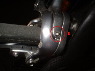

i cosiddetti freni ad "archetto" ossia composti da due archi che si sovrappongono e sono uniti mediante uno o due fulcri i quali permettono tramite la tensionatura del cavo freno di chiudere le pinze freno collegate ai pattini che stringono sulla pista frenante della ruota.
89,04 KB

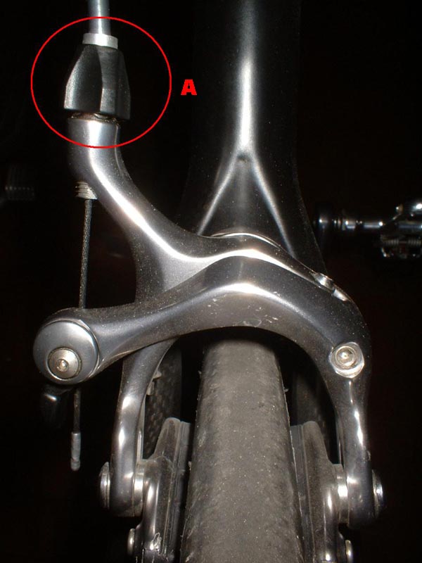

I caliper moderni hanno dei corpi freni che garantiscono una frenata modulabile e precisa per questo sul freno posteriore è presente un fulcro di azione invece su quello anteriore due fulcri di azione o dual pivot.
Partiamo da una premessa, una frenata efficiente si ottiene quando azioniamo il freno a metà corsa circa della leva la ruota si blocca.
Per cui il pattino per ottenere questa caratteristica dovrà essere distante un paio di millimetri dalla pista frenante del cerchio. A tal fine si può ottenere la regolazione mediante due viti: quella di tensione (A) e quella di battuta (B)
40,03 KB
Agendo sulla vite di tensione allentiamo o stringiamo i freni per cui una volta arrivati alla distanza ottimale ci fermiamo, però può darsi che i pattini non abbiano la stessa incidenza su entrambi i lati, per cui agendo sulla vite di battuta facciamo in modo che siano equidistanti da entrambi i lati del cerchio.

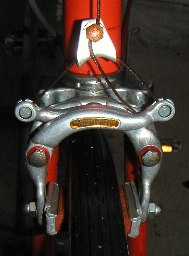

Un freno che potrebbe fare al caso tuo è un "centerpull" come questo:
348,68 KB
che pur essendo a doppio fulcro si monta nello stesso attacco del freno che monti adesso, e che non dovrebbe avere problemi di spazio,
visto che era montato su bici anni '70-'80 di un certo pregio,
sportive ma fornite di parafanghi e di copertoni di medie dimensioni.
Potresti trovarne da qualche biciclaio "anziano" e potresti
pagarlo una miseria.

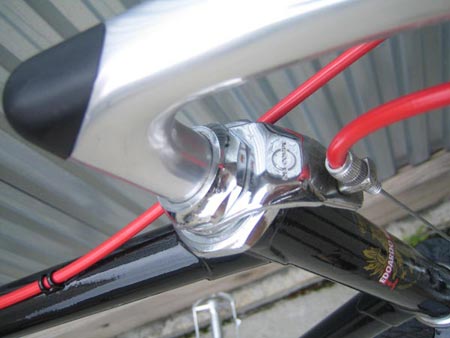

Unico problemino, dovresti cercare anche un attacco per la guaina,
solitamente attaccato al gruppo sterzo, visto che a quel tipo di
freno ci si attacca il filo "nudo".
ger
518 Messaggi
Inserito il - 01/10/2009 : 13:15:52  Mostra Profilo Invia a ger un Messaggio Privato
Ottimo, grazie ghironda, l'attacco di cui parli dovrebbe essere tipo questo:
24,84 KB
