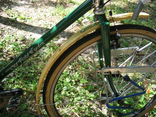

E' da tempo che ho intenzione di realizzare dei parafanghini in legno, con i pochi mezzi che ho a disposizione, per capirci, qualcosa del genere:
103,37 KB

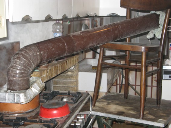

Sapevo che la curvatura del legno la si realizza facilmente con l'aiuto del vapore, meglio se di una caldaia a vapore.
Ho cercato in rete senza grossi risultati immediati, trovando però una miriade di informazioni di come curvavano il legno in passato (per es. nei cantieri navali) inoltre ho scoperto che esistono compensati denominati flex pronti per essere messi in piega molto facilmente, ma molto difficile da reperire per un privato.
Quindi non mi restava altro che costruirmi una caldaia senza spendere una fortuna, e questo pensiero mi è girovagata in testa per mesi, finchè ieri, complice una giornata uggiosa e la vena creativa al massimo mi è venuta l'idea, vi elenco i materiali: un vecchio fornello con piastra elettrica, una pentola,una teglia di alluminio di quelle usa e getta, un vecchio tubo di una stufa a legna , uno straccio e un pò di spago; eccola in funzione:
70,22 KB

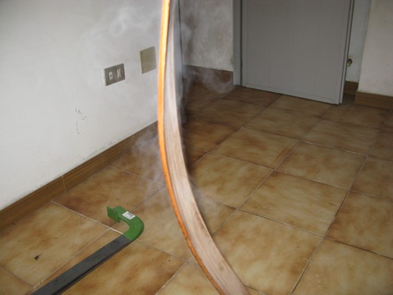

si piega che è una meraviglia!!
Eh eh, il listello è già all'interno del tubo, assorbendo il vapore;
e dopo un'ora e mezzo di ebollizione ecco la prova curva:
38,82 KB

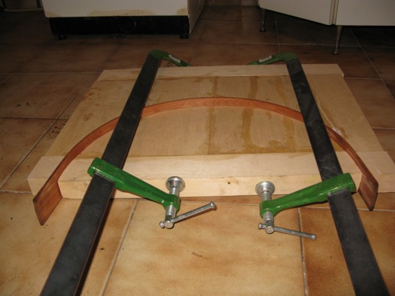

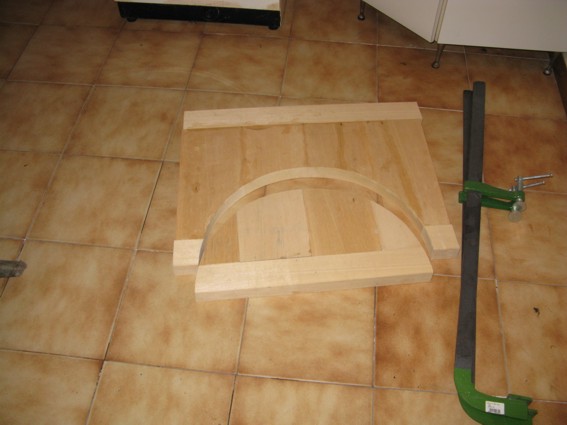

la messa in piega nella pressa:
44,26 KB

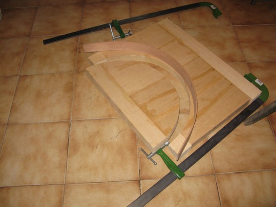

e il definitivo serraggio:
49,88 KB
ora non resta altro che attendere che si asciughi, fra qualche giorno
vedremo se resta in curva (Speriamo bene)

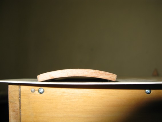

Inserito il - 01/01/2010 : 19:05:00  Mostra Profilo Invia a ger un Messaggio Privato

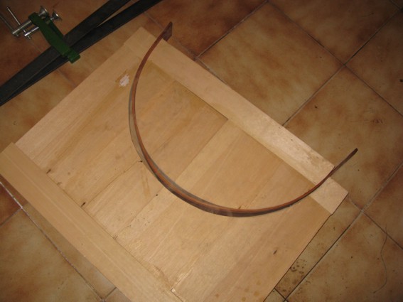

nuovo step, ecco il listello di faggio appena tolto dal telaio-pressa:
47,61 KB
come vedete dopo averlo tolto c'è stato un certo rilascio, quindi risulta di diametro maggiore rispetto alla curva del telaio, avevo previsto ciò e il diametro del telaio lo avevo fatto più piccolo di quanto in realtà ne avessi bisogno.
Il legno si presenta liscio nella parte superiore mentre nella parte inferiore o interna del cerchio per intenderci, vi sono dei piccoli rigonfiamenti, soprattutto là dove gli anelli del legno sono più ampi, segno dello stress che le fibre hanno subito con la curvatura.
Non credo sia un grosso problema, con un pò di cartavetro e olio di gomito tornerà perfettamente liscio.
Al prossimo step

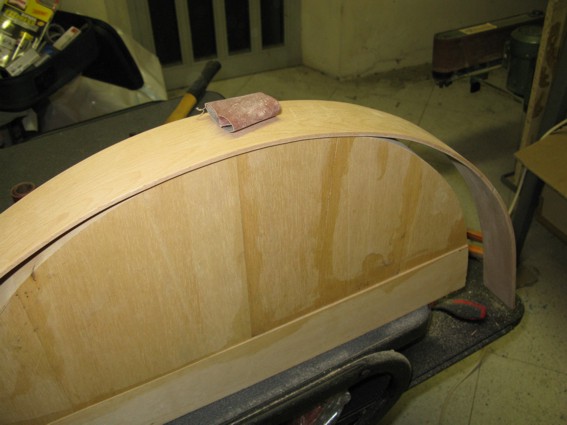

Si procede anche se lentamente, step-levigatura:
48,8 KB

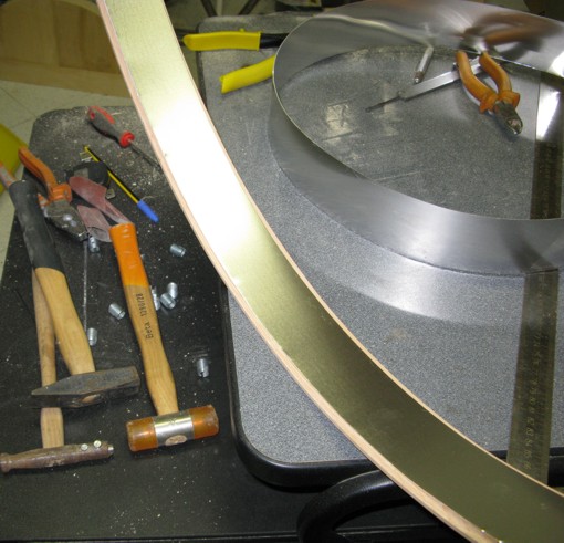

come vedete in foto il telaio usato per la curvatura torna utile anche per base di appoggio

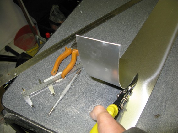

Stavo pensando di mettere della lamiera nella facciata sotto, quella che andrà verso la ruota in modo da proteggere il legno dagli schizzi di acqua, fango, sassi etc...
Farò un tentativo in tal senso dato che ho già della lamiera di alluminio di 0,8mm di spessore; step taglio lamiera:
66,78 KB
eccola appoggiata sulla superficie interna del listello:
68,33 KB
Ora il problema è come fare l'accoppiamento, che tipo di colla usare?
C'è qualcuno che ha conoscenze in merito?

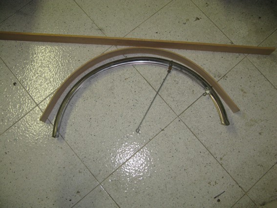

Ottima osservazione ghironda,
avevo pensato a questo e credo che molti parafanghi in legno siano fatti a questo modo (nella foto sopra per es. si vede molto bene) ma non volevo complicarmi la vita: non sapevo e non so, se la colla avrebbe tenuto sui listelli "bolliti" , considera anche che il parafango che andrò a costruire è per il posteriore e sarà ancorato in tre punti ora il listello è molto elastico e ciò non vuol dire che sia fragile, se vedi la foto seguente vedrai che la curva non si discosta molto dal parafango in lamiera inoltre ho intenzione di farlo più corto, le parti verso le estremità sono quelle che fuoriuscivano dalla pressa, tendono a raddrizzare, quelle saranno tagliate:
68,6 KB
Ad ogni modo aspettiamo di vederlo finito, ciò non vuol dire che il tiro non potrà essere aggiustato

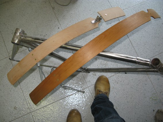

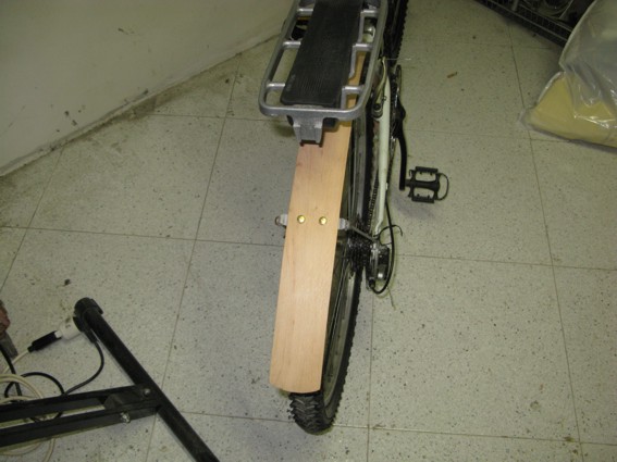

Inserito il - 14/02/2010 : 18:45:35  Mostra Profilo Invia a ger un Messaggio Privato

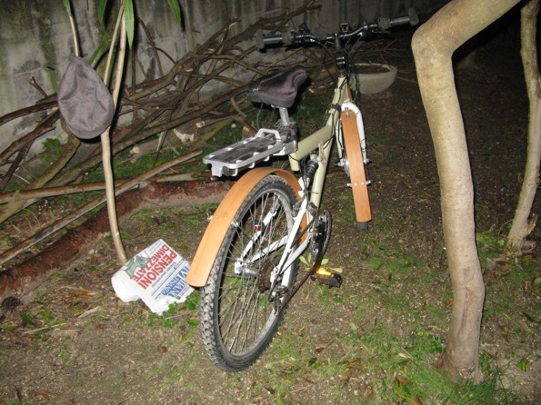

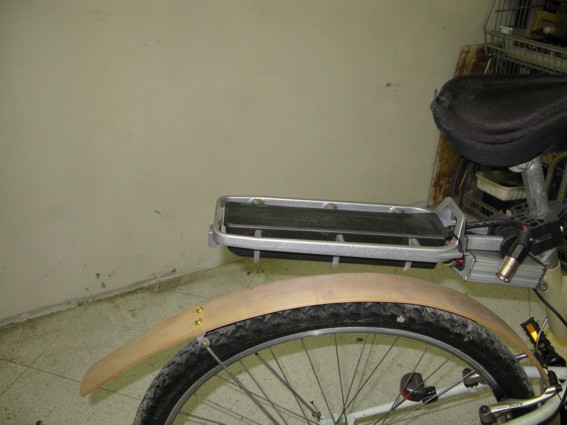

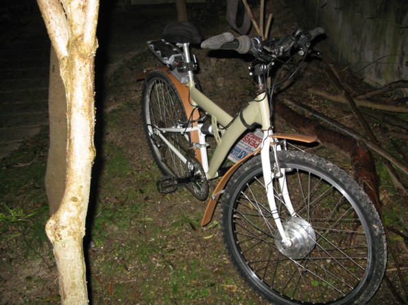

Eccomi!! impegni lavorativi e familiari non mi hanno permesso di continuare il lavoro prima di ora...
48,07 KB
montato provvisoriamente per vederne l'effetto e fare le ultime correzioni
56,12 KB
secondo me la coda è da accorciare un pò, poi si può passare alla finitura con un buon impregnante
ho rinunciato all'accoppiamento con la lamiera di alluminio per non complicarmi la vita, per ora ho usato la ferramenta di vecchi parafanghi opportunamente modificati ma da ordinare al più presto le astine più lunghe
Che ve ne pare?
Certo ci vorrebbe una foto della bici nel suo complesso...per la prossima volta a lavoro terminato
Dahon Cadenza

Inserito il - 15/02/2010 : 08:20:29  Mostra Profilo Invia a ghironda un Messaggio Privato
Bello!
Io non lo accorcerei, per ora.
Per la finitura protettiva, almeno per la parte interna,
ti consiglio di provare con del semplice olio di lino.
Ne strofini numerose mani, usando un semplice straccio,
e lasciando seccare bene fra una mano e l'altra.

Normalmente il legno curvato si espande nella parte esterna e si
compatta in quella interna, ma con l'assorbimento questo ha poco
a che fare.

Inserito il - 14/03/2010 : 14:58:40  Mostra Profilo Invia a ger un Messaggio Privato
oramai in dirittura d'arrivo, pronto anche l'anteriore...in foto con ferramenta montata per la prova finale:
67,23 KB
manca il trattamento con olio di lino come il posteriore, vedete che differenza?
Dahon Cadenza
Inserito il - 14/03/2010 : 15:47:02  Mostra Profilo Invia a gigi35 un Messaggio Privato
ma lo sa questo lino che gli stai usando tutto l'olio? molto bello il risultato finale.

Inserito il - 21/03/2010 : 21:16:05  Mostra Profilo Invia a ger un Messaggio Privato
Fine o quasi..forse da accorciare un pò
Bello, creare oggetti...
105,57 KB
95,42 KB
Dahon Cadenza

ger
518 Messaggi
Inserito il - 29/03/2010 : 23:26:01  Mostra Profilo Invia a ger un Messaggio Privato
soddisfattissimo del risultato ma non pago e dovendone fare un altro paio per un amico, ho affinato la tecnica ed ora è anche concavo come si vede dal profilo:
26,71 KB
è ancor di più parafango
Dahon Cadenza
