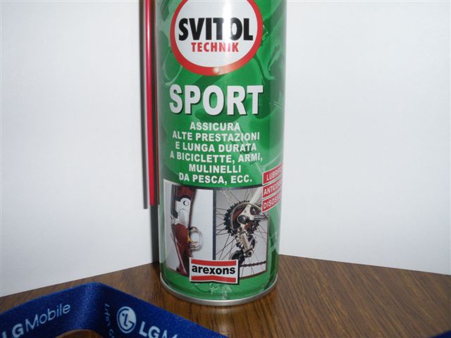

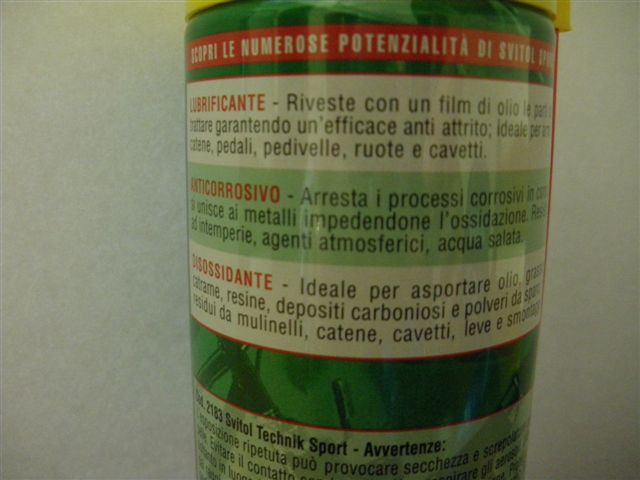

Chiedo un po' atutti del forum in particolare ai "senatori" quale prodotto usare per lubrificare gli ingranaggi e vorrei avere indicazioni un po' dettagliate dove usare il lubrificante almeno indicatemi dove spruzzarlo io posseggo Svitol Tecnik di cui allego foto vorrei sapere visto che lo ho usato sulla mountainbke muscolare spruzzandolo sul cambio e sulla catena, forse per la frisbee a 220 km e' troppo presto o posso metterne un po'?? allego foto del barattolo
45,07 KB
44,72 KB
grazie per tutte le indicazioni che potrete darmi e buona serata.

Il posto va bene, Lupo, ma forse il titolo è "fuorviante" : le risposte valgono per tutte le bici
Non ne so molto ma credo che lo svitol sia troppo fluido e con troppo diluente : meglio olii leggeri da ingranaggi
(sulla catena forse scioglierebbe il grasso interno ai rullini e poi non c'è verso di rimetterlo)
I punti da lubrificare sono la catena, gli snodi del cambio, le parti esposte dei fili dei freni e cambio e i perni dei freni
Motore, cuscinetti delle ruote e del movimento centrale non hanno bisogno di lubrificazione se non dopo -che so- 10000-15000 km
Credo che sia comunque troppo presto fare interventi: se ne riparla a ferragosto
Ma aspetta i consigli degli esperti

P.S.: periodicamente io (non esperto ...) uso un lubrificante al teflon preso dal biciaio su catena e cambio
