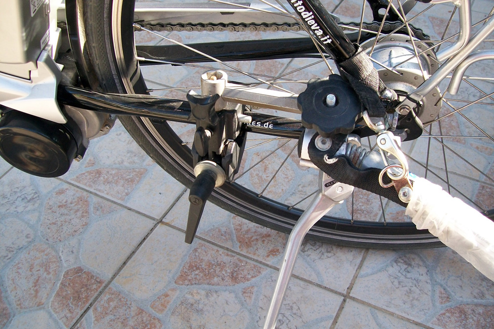

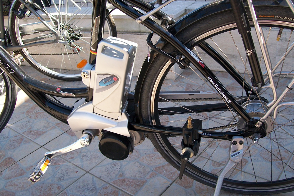

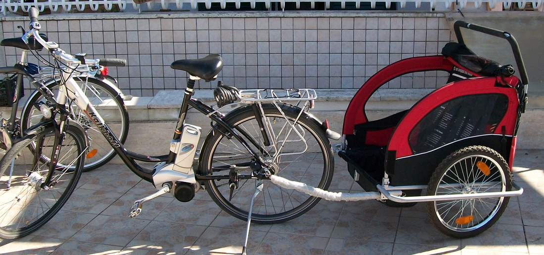

Salve, avevo l'esigenza di bici/trasportare (per diporto) la mia nipotina di tre anni sulla Agattu.
Ho acquistato il carrozzino a due ruote, devo dire un carrello ben fatto, robusto e leggero al contempo, dotato di un buon telaio in alluminio.
Problema: come agganciarlo e sganciarlo in un tempo breve senza dover avvitare e svitare il bullone principale che si aggancia al telaio ed anche il bullone principale della staffa del carrozzino.
Pessima cosa per il tempo, le chiavi da avere a portata, la vernice del telaio bici.
Allora... una Clamp Manfrotto, un braccetto da infilare e sfilare in pochi secondi ed il gioco è fatto.
Allego foto esplicative.
ciao

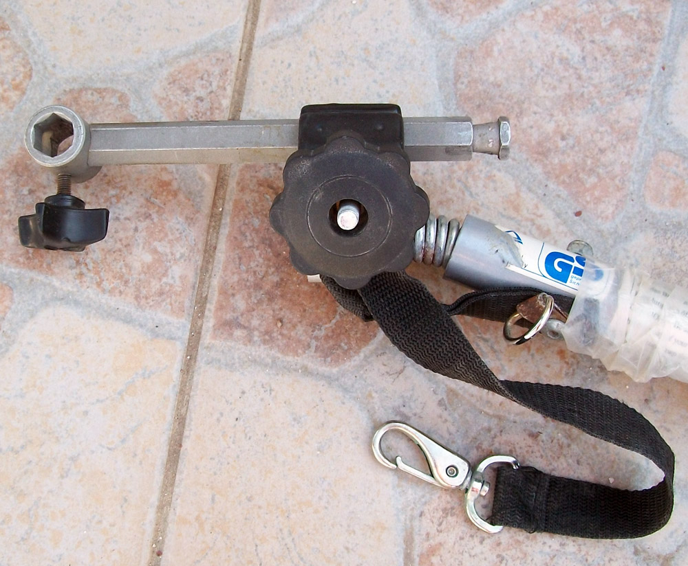

Vero... è da valutare molto bene uscire con il carrozzino ed il passeggero, ma ho la fortuna di essere in periferia ed avere strade semi deserte che conducono in qualche parco giochi comunali.

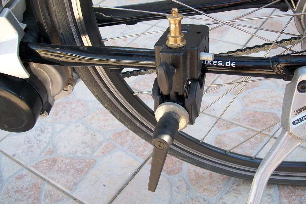

La pinza (nera) CLAMP è della MANFROTTO (accessori x studio fotografico) e quella è stretta addosso al telaio con inserito un codolo color oro che è destinato a ricevere il braccetto esagonale in vista nell'ultima foto per aggangiare/sganciare il carrozzino.
la pinza da sola con il codolo si vede bene nella quarta foto.

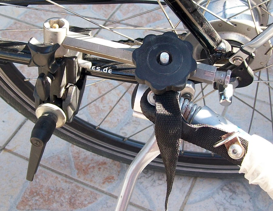

il terminale del carrozzino è il pomello nero che stringe il braccetto esagonale.
il braccetto si infila nel codolo stringendo poi il pomello nero che si vede a sx nell'ultima foto.

Si, Job... ma nel caso del mio "risciò" (mia nipote lo chiama così) è vero solo teoricamente. In realtà oltre che allentare il pomellone originale devo armarmi di brucola e chiave n.11 per allentare anche il bullone della pinza originale.
In più ho notato che nel fodero della agattu, attaccandolo direttamente, la pinza originale la avvolge solo in parte con il rischio che in un brusco movimento essa esca dalla sede.
Diciamo che in questo modo ho un di+ di sicurezza dato che quei due accessori manfrotto sono di una robustezza estrema.
Il carrozzino è ingombrante ma lo trovo più sicuro del seggiolino da portapacchi perchè in caso di caduta non si trascina a terra il maocapitato piccolo passeggero. Il risciò non si accappotta se la bici va per terra, ho fatto l'esperimento pratico con una vecchia bici scorticata.
