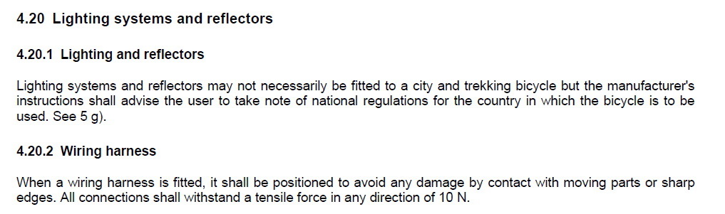

Ho guardato la normativa EN 14764 (quelle per le biciclette da turismo) e riportano questa frase
79,81 KB
che rimanda alla normativa nazionale (perciò una bici omologata non ha necessariamente i fanali e tanto meno omologati per il paese in cui viene venduta)
