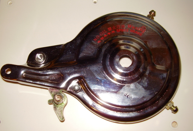

si potrebbe o mettere un freno a natro
http://www.jobike.it/Public/data/Sly%20750/2010912213226_P9040025%20web.jpg
oppure cannibbalizzare una forcella storta e segare la parte della forcella con l'attacco del v-brake con un pezzetto introno e fare qualcosa di simile a quello che si fa con gli alberi che si chiama innesto... fissando il pezzo meccanicamente al telaio anzichè sulla ruota posteriore dalle parti del sotto sella, dalle parti del movimento centrale.
