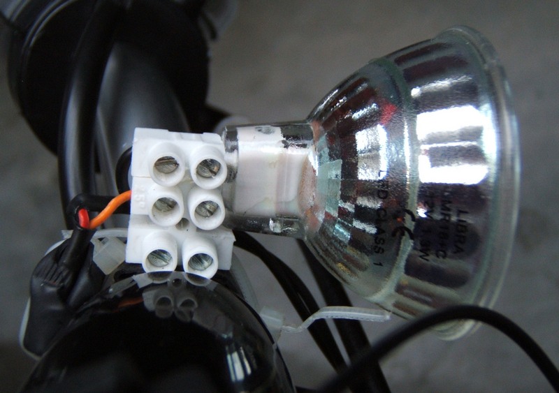

Indubbiamente se avessi trovato dei mammuth neri anche il risultato estetico sarebbe stato migliore... ma sono uno che bada raramente all'estetica. L'aggeggino nero in basso a sinistra nella foto è il retro dell'interruttore:
106,7 KB
Come si vede nelle foto ho dovuto tagliare la plastica dei connettori sia tra uno e l'altro, per garantire il corretto interasse rispetto ai piedini della lampadina, sia all'estremità dell'involucro di plastica fino a rasentare le bussole interne in metallo, per permettere un fissaggio più sicuro dei piedini della lampadina con le viti. Per questo lavoro è sufficiente un taglierino un po' robusto e un po' di forza nelle mani, ma penso che con seghetto e carta vetrata si ottenga lo stesso risultato con meno fatica (e meno rischi di tagliarsi).

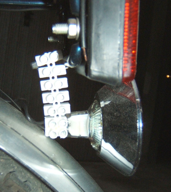

Il montaggio posteriore è ancora più grezzo:
123,88 KB
ma non volendo rimuovere il faro originale e avendo la batteria appena sopra, non avevo altri punti di fissaggio sfruttabili senza fare modifiche permanenti alla bici. Per rendere rossa la luce ho cannibalizzato un vecchio proiettore a pile da bicicletta; per un eventuale prossimo esemplare, ho notato che con un palloncino (naturalmente rosso) ritagliato, fissato con semplice nastro adesivo sulla lampadina stessa e spalmato di colla trasparente per evitare il naturale deterioramento della gomma, si ottiene un ottimo risultato!

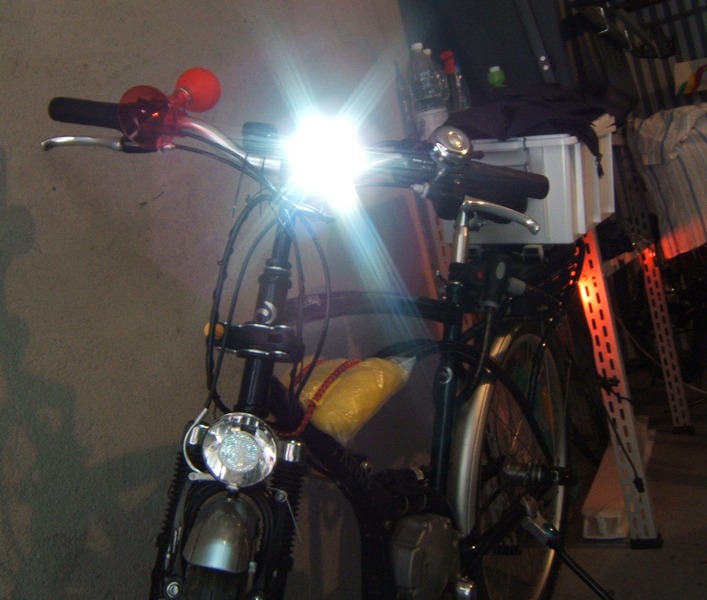

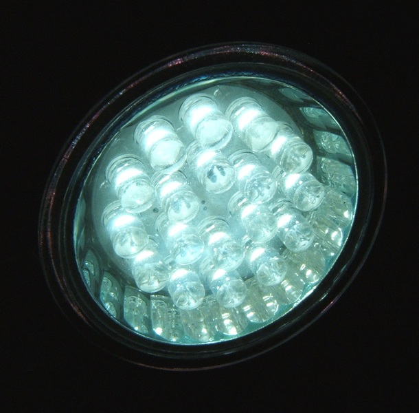

Infine ecco il proiettore anteriore acceso visto da vicino, con i led a fascio direzionale:
113,1 KB
e l'effetto che fa guardandolo "negli occhi":
108,96 KB
