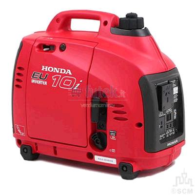

Io ho questo che risolverebbe tutti i tuoi problemi: pesa poco, consuma poco, è silenzioso, ha 1000W e ha uscita a 12V e anche a 220V e corrente stabile. Ha il solito unico difetto: costa tanto!
Occhio che i generatori da poco non hanno un'uscita stabile di corrente e (così mi dicono almeno) rovinano gli apparecchi elettronici.
Te lo presterei volentieri, se passi da Trieste o in zona sappilo ...

grazie job ma se poi sino in olanda vado con l'aereo? a occhio e croce se provo a imbarcarlo mi ritrovate a guantanamo

7772 Messaggi
Inserito il - 10/02/2010 : 15:47:27  Mostra Profilo Invia a job un Messaggio Privato
sì pero' dovendo prendere l'aereo forse è meglio chiedere al noleggiatore della barca che se ne occupi lui per tempo e che poi si tenga la batteria per i prossimi vacanzieri "tecnologici"
Magari in porto si trova qualcuno che ti noleggia un generatore, molti se lo tengono in barca.
Chiederei anche questo al noleggiatore, ammesso che tu abbia un recapito di costui.
