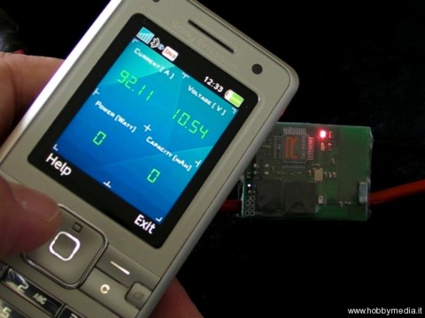

in rete ho scovato questo:http://www.raczing.com/
chiedo consiglio agli elettronici, secondo me potrebbe andar bene per le nostre e-bike ma di elettronica ci capisco ben poco, se qualcuno lo conosce o ne sa qualcosa?...

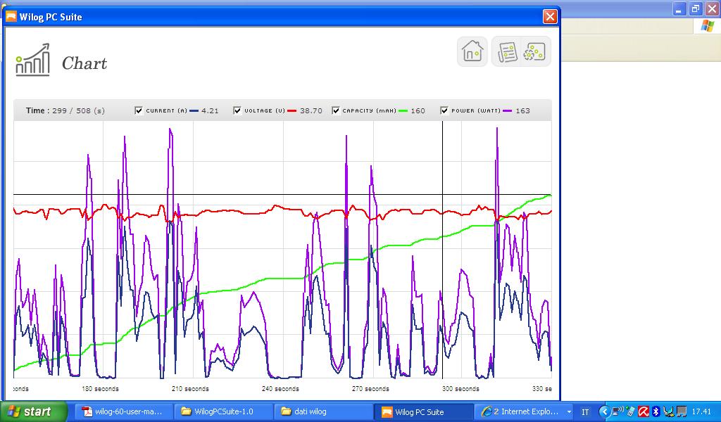

Sono tutti e due strumenti impagabili per quanto riguarda il controllo immediato dei dati ma che faccio fatica a memorizzare e trascrivere una volta tornato a casa.
Ho provato anche mentre pedalavo a leggerli a voce alta e registrarmeli con il telefonino ma quando dovevo disegnare un grafico mi arenavo e buttavo tutto all'aria.

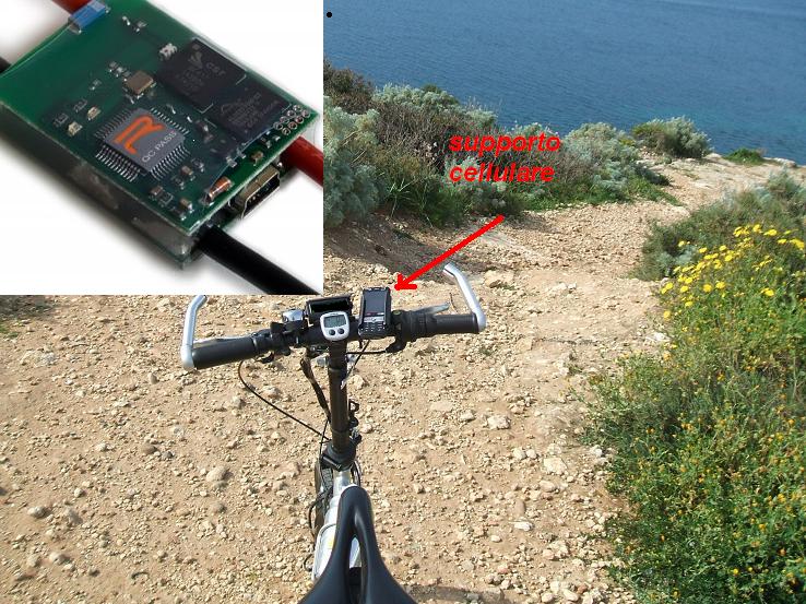

Ora ho visto questo strumentino e me ne sono innamorato sopratutto per la possibilità di scaricare i dati sul pc ed averne un grafico con tutti i valori di un watt'up piuttosto che per la trasmissione bluetooth sul display del telefonino .
Certo con questa modalità si risparmia un pò di cablaggi ma la lettura sul display risulta difficoltosa vuoi per problemi di riflessi controlucie che per il continuo spegnimento dovuto al salvaschermo .E poi come si diceva sopra lasciarlo alla mercè delle intemperie è da incoscenti.Quindi lo userò sporadicamente nel supporto autocostruitomi che ho messo sul manubrio .
Altro limite sono i 48v massimi misurabili e per questo dovrò usarlo solo con la 36v.Chi sa che in futuro non si possa riprogrammarlo......

Il data Logger60 ti viene accessoriato da un cavo usb per il collegamento al tuo pc .Un ulteriore limite ,se si può così definire ,è dato da le sole tre ore di registrazione scaricabili .Un' oretta in più mi sarebbe utile per le uscite più lunghe!!!!

montato su bottecchia be2, è fantastico, non ci sono cavi in giro, è nascosto nello scatolotto della centralina, si monta in modo molto rapido e sicuro con gli spinotti ad-hoc, inserendosi tra la batteria e la centralina.
raccolgo un po di dati e vi interpello per pareri.
ho saputo che hanno in cantiere un moddello che misura anche i giri del motore e voltaggi più elevati. Se siete interessati ho un canale preferenziale con loro (nel caso contattatemi via mail però emcerra@gmail.com)
