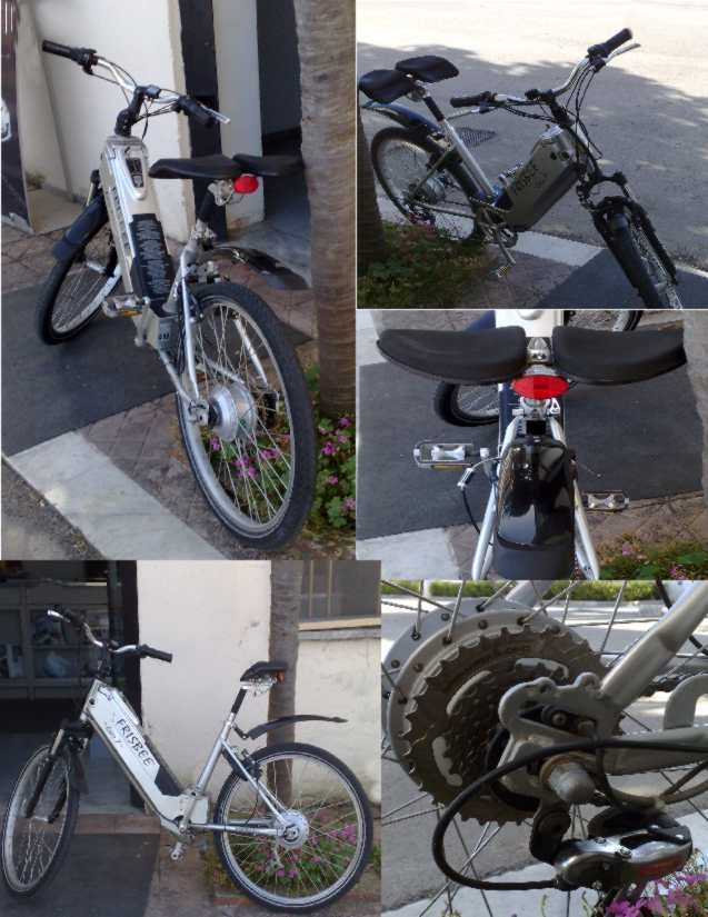

Un caloroso saluto al forum e sopratutto grazie per la compagnia!
Ormai fuori garanzia, ed in linea con quanto mi ero proposto gia' da tempo, ho deciso di 'modificare' la mia Frisbee!
Allego foto
231,84 KB

Inserito il - 29/07/2010 : 20:36:03  Mostra Profilo  Visita l'Homepage di ik Invia a ik un Messaggio Privato
Dopo circa 10.000 km di percorrenza devo dire che i soldi spesi sia per la bici che per i vari accessori sono denari spesi bene.
Ho intenzione di comprarne un altra, questa magari 'modificarla' piu' profondamente, per un uso interno, tipo negli spazi ampi del mio posto di lavoro.
Consigli?

Inserito il - 29/07/2010 : 22:02:10  Mostra Profilo  Visita l'Homepage di ik Invia a ik un Messaggio Privato
Ciao Gigi,
innanzitutto permettimi di complimentarmi con te per il modo solare e spassoso con il quale ti approcci sul forum, sei un grande!
Per un altro acquisto intendo sempre una Frisbee, sono convinto che sia in prodotto valido venduto da persone competenti ma sopratutto con un ottimo customer care che rappresenta una fondamentale se oggi vuoi restare 'vivo' commercialmente parlando, anche perche' ho avuto modo di valutare 'praticamente' il post-vendita della TC e per quanto mi riguarda ti assicuro che ci sanno fare con il cliente!
Per uso interno intendo una bici che vada veloce..molto veloce, tanto per sperimentare se con la struttura stile 'motorino' della Frisbee si possa ottenere una speed-ebike da usare in luoghi privati dove le distanze obbligano spostamenti con piccoli mezzi.
Ho gia' delle idee..ma sono ancora indeciso.

ik
1556 Messaggi
Inserito il - 29/07/2010 : 22:24:20  Mostra Profilo  Visita l'Homepage di ik Invia a ik un Messaggio Privato
Ciao e grazie, ma non sono il primo che ha spogliato la Frisbee..
Prossimo step: Batteria a litio nel contenitore e cambio motore, un Nine HS probabilmente, credo che la struttura della bici sia abbastanza robusta per 'ospitare' un sistema con maggiore spinta, chiedo agli esperti..

ik
1556 Messaggi
Inserito il - 29/07/2010 : 22:58:41  Mostra Profilo  Visita l'Homepage di ik Invia a ik un Messaggio Privato
Ho fatto un po' di km in sella a svariate bici e ti posso assicurare che quando sei sopra una Kefren ti sembra di stare in poltrona a pedalare..credimi se la usi sistematicamente non riesci a stare piu' su una sella normale! Sono convinto anch'io che esteticamente e' 'strana' con delle lineee fuori dal normale ma a me e' piaciuta proprio per questo, la sella originale Frisbee sta' li a prendere polvere e sembra vecchia mentre la Kefren con i suoi 9.000 km e oltre sembra piu' nuova dell'altra proprio per il suo look strano!!
A prorposito e correggetemi se sbaglio ma ancora non ho letto di modifiche strutturali di questo tipo sul forum?! Nel caso sarei io a prendere spunti..

ik
1556 Messaggi
Inserito il - 30/07/2010 : 07:45:42  Mostra Profilo  Visita l'Homepage di ik Invia a ik un Messaggio Privato
ciao ik --- io forse penserei a un geared ..
ciao Elle, ciao Pix, ottimo contiunuate cosi!
Basandomi sulle mie limitate capacita' e sopratutto puntando solo sulla praticita' dei risultati, ho fatto anche io qualche esperimento su questa bici, ne cito solo qualcuno senza entrare in dettagli tecnici:
- velocita', raggiunti circa 40kmh in piano senza accellerare
- utilizzo della bici stile motorino.
Ho fatto circa 2000 km in questa nuova configurazione senza aver nesun problema e mi sono chiesto : cosa sarebbe nel caso...??
Ed eccomi qua'..

Inserito il - 30/07/2010 : 08:26:34  Mostra Profilo  Visita l'Homepage di ik Invia a ik un Messaggio Privato
@Gigi35
"acquistare una bici nuova.."
La bici nuova la utilizzerei su strada, l'attuale con un bel Nine high speed con hulk che mi fa' da spalla ed una batteria da 72V composta da A123 dentro il suo contenitore..questa e' l'idea!

ik
1556 Messaggi
Inserito il - 31/07/2010 : 21:08:57  Mostra Profilo  Visita l'Homepage di ik Invia a ik un Messaggio Privato
Fede77 ha scritto:
Bella davvero la tua bici ;) Dovrò decidermi anch'io a campbiare in primis il forcellone anteriore, grezzo acciaione cinese...Sai per caso quale marca possa andar bene, ad un prezzo modico e soprattutto robusto, visto il popò di peso che deve sobbarcarsi??
Ciao e grazie!
P.S. Ma è una sella o uno spoiler? ;)
Grazie dei complimenti,
ho intenzione di modificarla ancora, sempre nell'ottica di maggiori prestazioni:
- abbassero' il cannotto sterzo in avanti in modo da darle un aspetto piu' da corsaiola
- ho gia' comprato delle appendici da montare sul manubrio, molto corte e poco invasive, in modo da allungarmi in avanti nel caso servisse una posizione ancora piu' aerodinamica
- eliminero' il blocca-ruota a chiave originale perche' va in 'risonanza' ad una certa frequenza e perche' non lo uso mai.
La sella in effetti e' un po' piu' ampia del normale ma scompare sotto il sedere tranquillamente quando si e' seduti.

ik
1556 Messaggi
Inserito il - 31/07/2010 : 21:38:47  Mostra Profilo  Visita l'Homepage di ik Invia a ik un Messaggio Privato
Ciao e grazie!
Il mio e' compreso di cannotto+pipa sterzo e costa parecchio, montato 240 mi pare ma ti posso assicurare che ha un'ottima escursione e mi ha cambiato completamente la guida, in meglio. Qualcuno consiglia il cambio dei pneumatici con dei Marathon ma io non ho trovato nessun cambiamento, la bici risultava sempre troppo rigida. Il costo degli ammortizzatori originali per la frisbee, fascia base sono piu' economici, mi pare che costino 80,0 euro.

ik
1556 Messaggi
Inserito il - 01/08/2010 : 19:31:57  Mostra Profilo  Visita l'Homepage di ik Invia a ik un Messaggio Privato
Fede77 ha scritto:
Beh, dai pensavo molto di più, come prezzo, per il forcellone ammortizzato..
Poi se mi dici che la tua sella..
Le forcelle ammortizzate sono marcate Capa ed sono di fascia medio-bassa, permettono la regolazione per terreni soft-hard con le solite regolazioni, e' molto pesante ma per una bici elettrica credo sia il giusto compromesso prezzo-prestazioni.
Per la sella ribadisco che la differenza si nota su lunghe escursioni ma anche in citta' su sconnesso e' eccezionale, e' come andare in bici stando seduto su una poltrona.
Grazie per i complimenti ma non ho fatto niente di straordinario, avevo da tempo in mente la voglia di spogliarla e, leggendo il forum il risultato di altri, ho fatto anch'io la stessa cosa e' poi la bici si presta per questo tipo di smanettamenti!

ik
1556 Messaggi
Inserito il - 02/08/2010 : 22:39:07  Mostra Profilo  Visita l'Homepage di ik Invia a ik un Messaggio Privato
Non e' un cannotto ma del nastro telato che evita di far rovinare il tubolare della sella.
La Kefren non puo' montare nulla che non sia il suo cannotto per 2 motivi: il primo e' che il tubolare e forgiato con un attacco particolare sotto la sella ed il secondo, che puoi vedere tu stesso guardando le foto, e' 'fisico' basato sulla distribuzione dei pesi, ci sono forze che non gravano del tutto sul tubolare ma vengono 'spalmato' sulla seduta attraverso la slitta che c'e' sotto. Aggiungo che la posizione tipo 'altalena' della sella non e' casuale difatti in presenza di buche o superfici sconnesse si comporta come un ammortizzatore vero e proprio assorbendo quel tanto da ammorbidire i colpi.
Ho acquistato la Kefren su internet circa due anni pagandola 57 + 5€ oer il trasporto.
Ps: devi misurare con un calibro il diametro del tuo cannotto, hai tre misure a disposizione se non erro.
