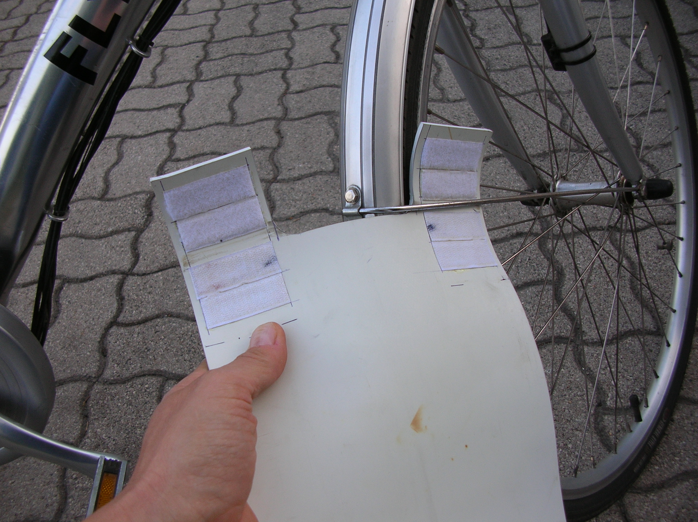

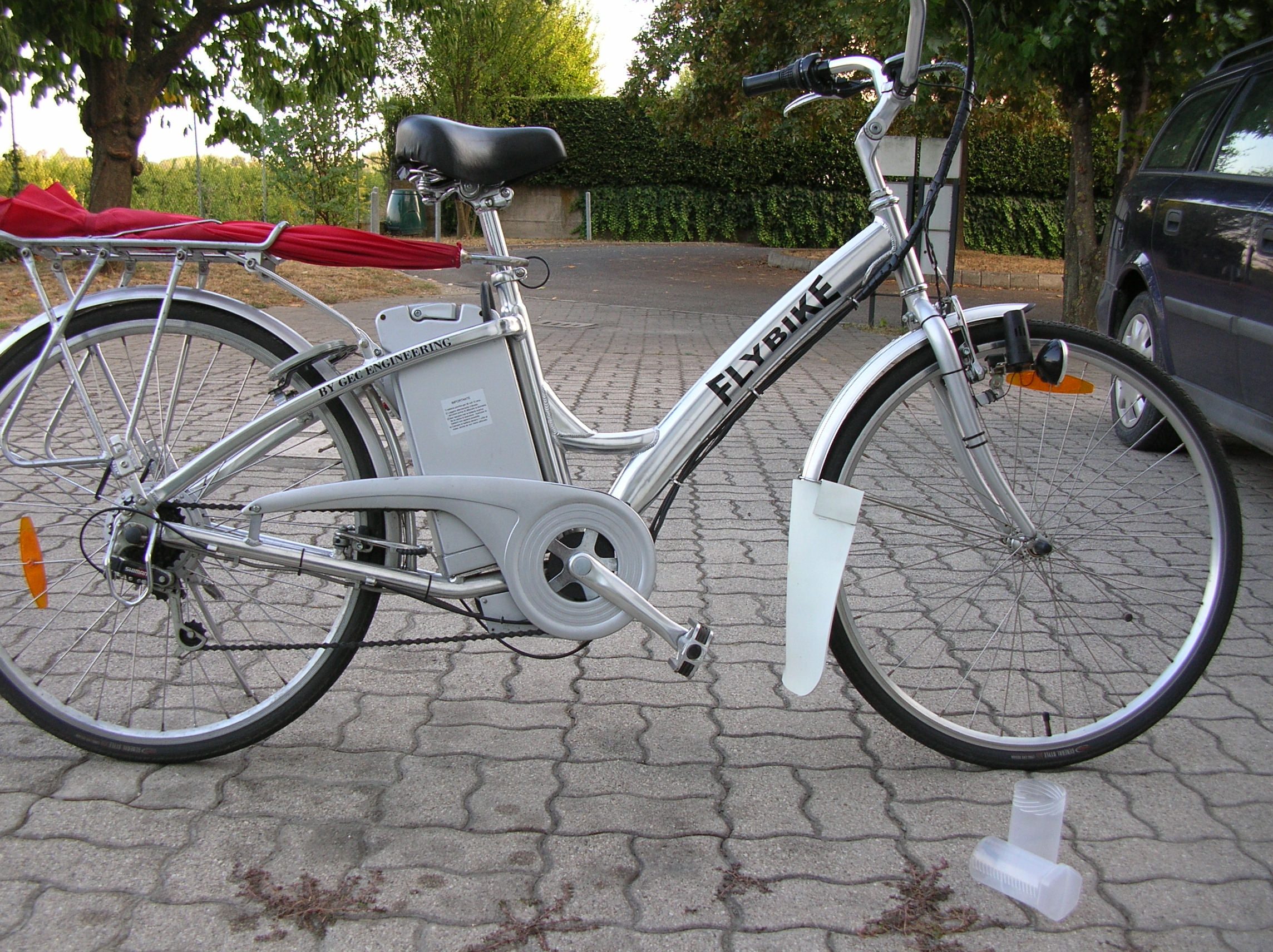

Alcuni giorni fa memore di alcuni "bidè" involontari che mi sono capitati anno scorso per colpa della pioggia ho rispolverato l'idea di costruirmi un paraspruzzi proprio come lo faceva (o quasi) mio nonno.
Un pezzo di gomma e poi invece di fissarlo permanentemente alla ruota anteriore ho utilizzato del velcro per poterlo montare e smontare velocemente.
Vi allego alcune foto e l'indirizzo del video che ho caricato su YouTube

Mi sebra pratico, addirittura con la custodia, poi!
Attendiamo la prova dinamica sotto il diluvio

Ottima idea, ma pensi che con la pioggia il velcro possa reggere?
in alternativa si potrebbe mettere dei clip a bottoni, le mercerie dovrebbero averne di vari tipi e dovrebbero essere in grado di metterli, tipo questi:

Inserito il - 14/09/2009 : 22:06:19  Mostra Profilo Invia a Stuga un Messaggio Privato
Oggi battesimo, sotto un bel temporale!
Devo dire che il paraspruzzi così montato non ha mosso ed è ancora montato pronto per domani mattina.
Scarpe e fondo dei calzoni asciutti, vedrò le prossime volte di fare almeno una foto in corsa.

Inserito il - 16/12/2009 : 12:22:08  Mostra Profilo Invia a stefno un Messaggio Privato
bella idea, in alternativa al velcro tradizionale suggerisco il velcro 3M DUAL LOCK che regge qualche kg, per intenderci tipo quello che ti danno con il Telepass dell'autostrada.
Si trova al Leroy Merlin/Brico et simili.
