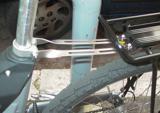

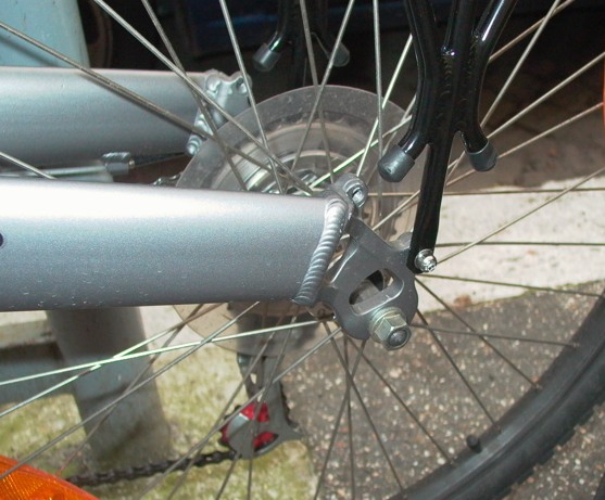

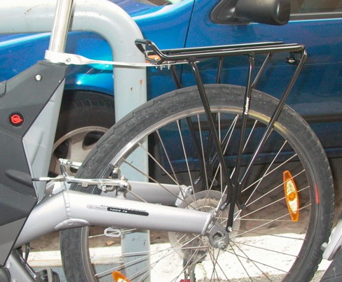

Ciao!
Ho trovato un portapacchi che si adatta bene alla mia Enjoy (mod. Racing). Non e` poco resistente come i portapacchi che si sostengono solo al cannotto della sella, ma ha una portata di ben 25KG e si avvita decentemente anche sul telaio. Inoltre, sono disponibili parecchie borse con aggancio/sgancio rapido per la slitta sul portapacchi.
Come si vede, ha anche funzione (forse modesta) da parafanghi.
Portapacchi:
72,7 KB
Dettaglio 1:
64,92 KB
Dettaglio 2:
77,59 KB
Peccato che costi un po' troppo...
Marca: Topeak
Modello: Explorer
Costo: 30euro
giampie

Inserito il - 20/04/2007 : 22:51:46  Mostra Profilo Invia a elle un Messaggio Privato
però sembra un ottimo portapacchi... ti sarà molto utile e forse fissarci al di sotto un parafango non è difficile

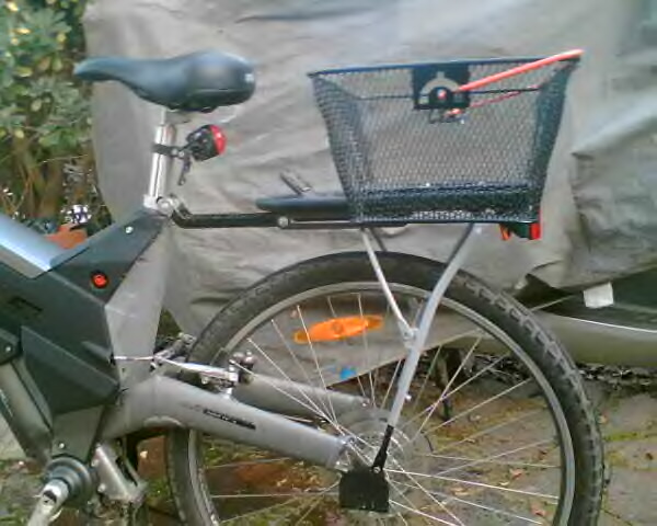

5095 Messaggi
Inserito il - 25/02/2008 : 20:48:19  Mostra Profilo Invia a baldiniantonio un Messaggio Privato
giampiero ha scritto:
P.S. Una bella foto di cestino e di portapacchi e` graditissima!
eccola qua, grazie:
95,94 KB

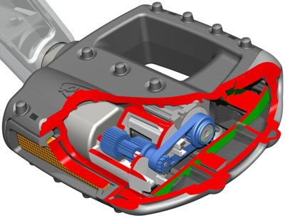

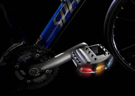

Inserito il - 25/02/2008 : 21:15:39  Mostra Profilo Invia a pixbuster un Messaggio Privato
Non ho capito come siano fatti questi pedali, ma, se e` un'accortezza per migliorare la visibilita`, hai fatto bene a montarli!
Sono dei pedali con una piccolissima dinamo interna che si attiva nella rotazione e accende dei led
16,7 KB
30,56 KB
http://www.geekalerts.com/pedalite-led-light-pedals-for-bicycles/

Grazie a te. Niente male; anche il tuo portapacchi e` fissato nel migliore dei modi possibili. Di sicuro potrai portare ben 25/30Kg.
Ciao!
giamps
