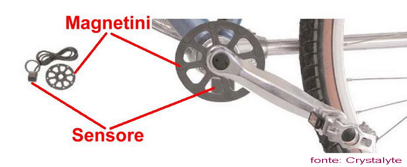

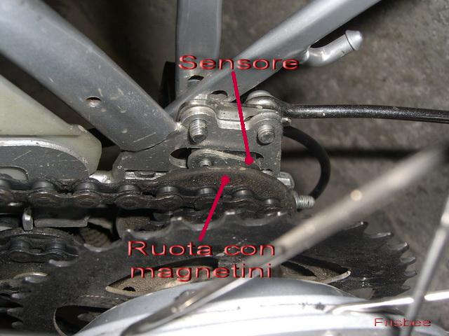

Inserito il - 11/07/2008 : 17:06:31  Mostra Profilo Invia a pixbuster un Messaggio Privato
E' in "tipi di assistenza alla pedalata"
http://www.jobike.it/forum/topic.asp?TOPIC_ID=1810
è questo:
64,69 KB
48,36 KB
