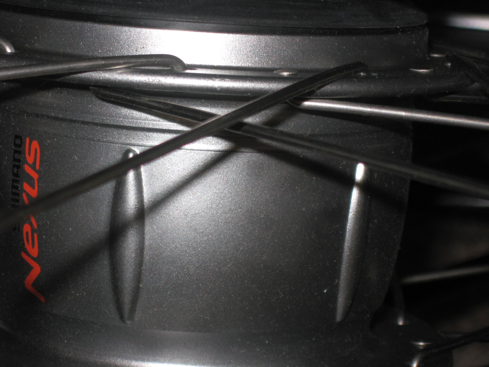

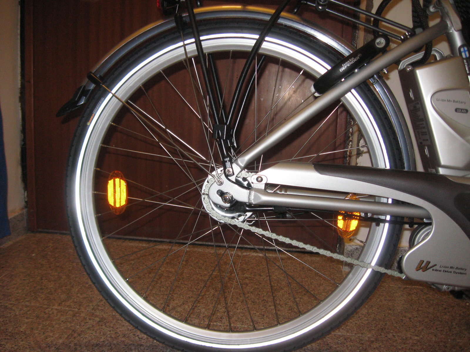

Inserito il - 18/09/2008 : 11:20:18  Mostra Profilo Invia a elle un Messaggio Privato
appena recupero la macchina ti fotografo la ruota della giant lafree e della flyer t8... ricordo che outside aveva posto un problema simile, purtroppo non ne è rimasto molto ma forse qualcuno ricorda qualcosa di più: http://www.jobike.it/forum/topic.asp?TOPIC_ID=1243

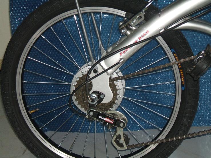

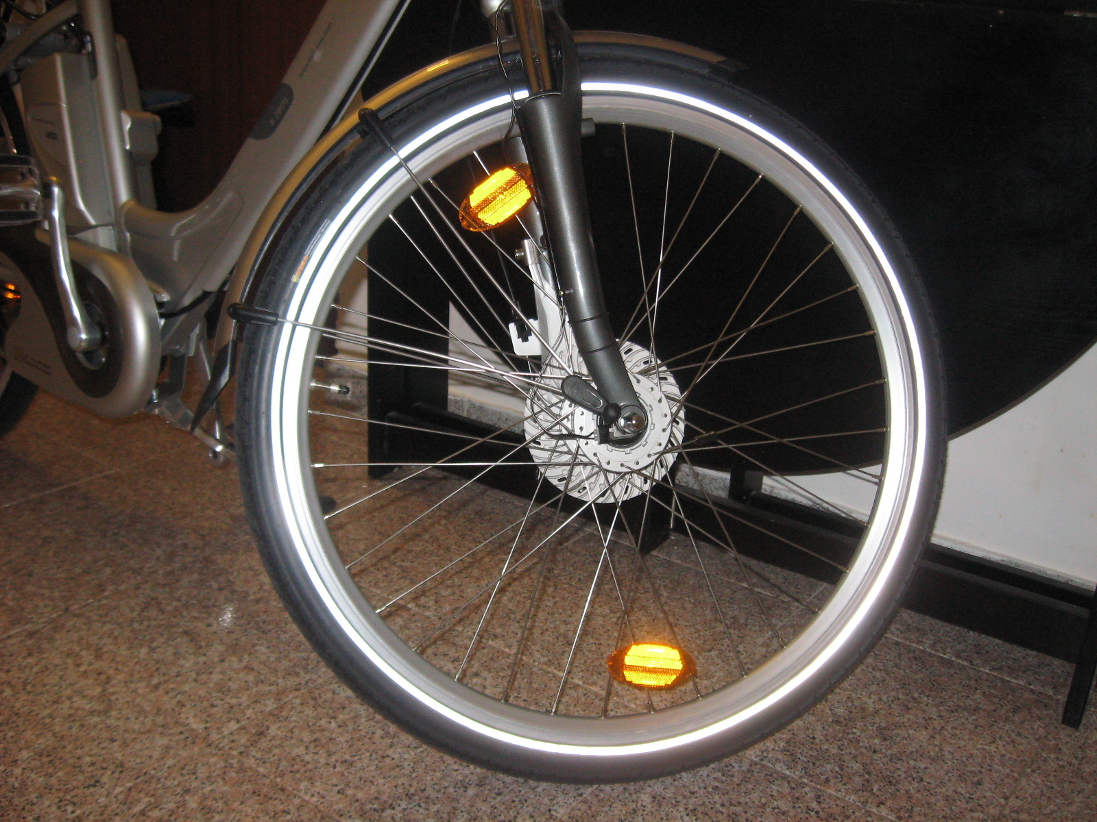

Inserito il - 18/09/2008 : 15:26:12  Mostra Profilo Invia a jumper un Messaggio Privato
Mai rotto un raggio, ci ho fatto 600 km e 1300 rispettivamente; le bici sono di seconda mano, quindi non so se prima che le avessi io avessero avuto rotture

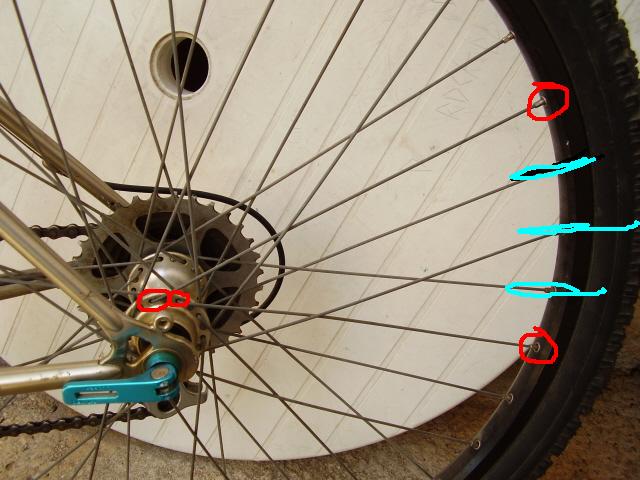

Eccole qui:
la MTB
71,28 KB
e la Biammo:
43,76 KB

Il problema è quasi sicuramente l'incrocio in prima, se la tua ruota è montata cosi.
Anche a me 1 mm pare poco, più probabile che siano 2-2,5.

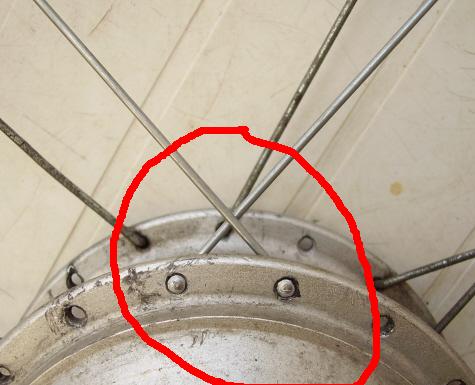

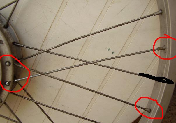

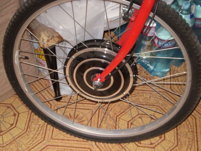

Questa la foto della ruota della mia ex.
Detto tra noi mi piacerebbe farla raggiare a nuovo ma in terza e con raggi sfinati, che sono più elastici, si allungano un minimo e quindi sono più resistenti alle sollecitazioni
Un saluto
Eugenio

Efettivamente mi chiedo anch'io perché su molte ruote "motorizzate" l'incrocio dei raggi sia in prima. Di solito per realizzazioni che puntano alla robustezza e affidabilità si sceglie l'incrocio in terza o in quarta a scapito di un lieve maggior peso e lieve minor precisione di guida della ruota ( in quest'ultimo caso nell'anteriore). A maggior ragione su una pedelec che non è certo fatta per le competizioni!
Atala Oxygen 36 volt

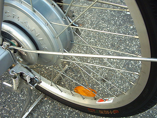

Ecco alcune foto di ruote da moto , notare il diametro dei raggi!

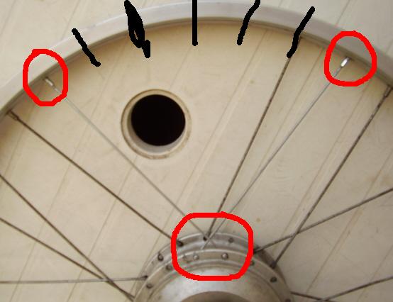

A riprova di quanto detto, qui si vede abbastanza bene
come l'incrocio della posteriore sia invece in seconda, a riprova della teoria della flangia grande che non permette molti incroci e quindi obbliga ad una raggiatura più tesa
Il mio meccanico, io non ne sarei capace, ha preso come una sfida il rifare la ruota come dice lui.
Un saluto
Eugenio

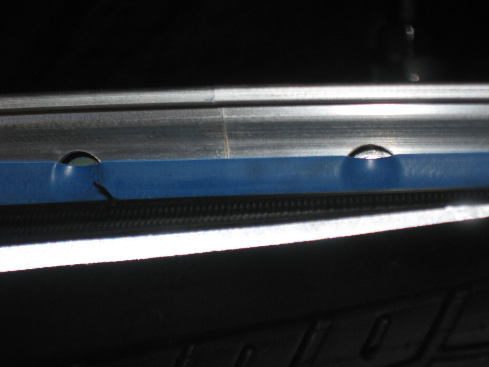

Inserito il - 20/09/2008 : 01:08:15  Mostra Profilo Invia a elle un Messaggio Privato
minime osservazioni sparse, se servono a qualcosa: 1. non è abbastanza normale che la ruota posteriore abbia una raggiatura più solida che non l'anteriore? 2. mi sembra di aver notato che i problemi di raggi li hanno le motorizzazioni posteriori soprattutto, 3. i cambi al mozzo tipo rohloff sono generalmente montati in prima o in seconda, 4. il più collaudato motore al mozzo esistente, l'heinzmann (ca. 18cm di diametro), è montato in seconda sulle ruote da 26 e 28" e in prima su quelle più piccole

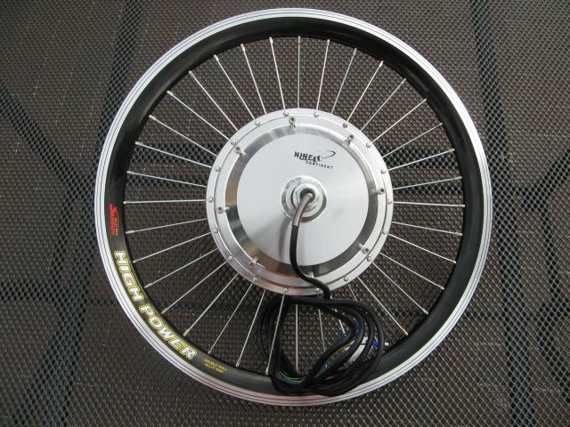

Inserito il - 20/09/2008 : 09:09:31  Mostra Profilo Invia a gigi35 un Messaggio Privato

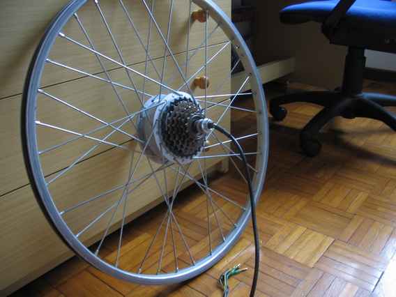

ciao ghironda,ecco la foto dei miei raggi che hanno un diametro di 2,5 millimetri,percorsi 1400km e nessun problema,devo dire che anche con le varie muscolari che ho usato non mi si e' mai rotto un raggio;per chi non lo sapesse cosa vuol dire "un incrocio in prima,seconda,terza,quarta?"
108,81 KB

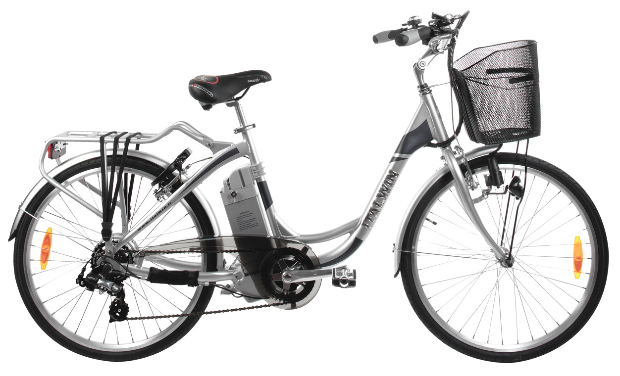

Sulla mia Avangarde ho sperimentato in circa un anno e mezzo la rottura di circa una decina di raggi, nessun raggio rotto sull'anteriore.
A me i raggi si sono rotti anche nella zona della filettatura, non solo nella zona della piega.

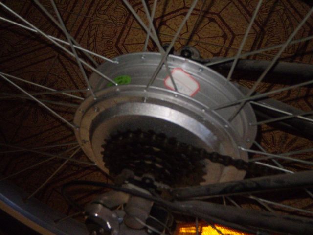

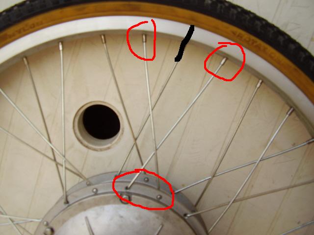

Inserito il - 21/09/2008 : 18:59:54  Mostra Profilo Invia a sameme un Messaggio Privato
530,87 KB
664,71 KB
715,13 KB
309,27 KB
Helga Helkama e2800
eugenio
1446 Messaggi
Inserito il - 22/09/2008 : 00:27:40  Mostra Profilo Invia a eugenio un Messaggio Privato
Da strozzarlo chi mette i paranippli in quel modo!

Riprendo questo thread perchè ho rotto il mio 6°raggio proprio stamattina. La prima volta a Novembre ne ho fatti fuori 2 a Marzo 3 ed ora 1.
Devo dire sono abbastanza stanco di questo, soprattutto perchè i raggi rinforzati da 26x 1,5, ruota posteriore li devo richiedere continuamente alla Italwin e questo non mi permette di usare la bici.
Cosa mi consigliate di fare? Di sicuro il peso di circa 100kg e sopradimensionato per la bici e di sicuro la mancanza di di ammortizzatori aumenta il rischio di rottura, soprattutto a Roma.
Migliorerebbe la situazione con una buona sella ammortizzata? o potrebbe essere un problema strutturale risolvibile solo con una riraggiatura completa?
Vi inserisco l'immagine della bici presa dal sito. Volendo posso fotografare la mia ma è identica.
178,58 KB
Prestige ITALWIN
2500 km (In riparazione ma defunta)
Gazelle Easy Glider
2000 Km

icnus
491 Messaggi
Inserito il - 26/08/2009 : 20:00:22  Mostra Profilo Invia a icnus un Messaggio Privato
Scusate se mi intrometto nella discussione
facendovi forse inorridire per quanto riguarda la raggiatura dei miei motori.
Per esempio la ruota da 20" della mia pieghevole che monta un 9C ha una raggiatura radiale,coè senza incroci ,
ha percorso 1050 km cavalcata ogni giorno in strade di campagna da una "bestia" di 90kg è non ho mai avuto rotture di raggi per ora.
228,47 KB
Ma il non plus ultra l'ho ottenuto raggiando da me un 8FUN senza incroci
in una ruota da 20"posteriore ,e anche qui nessuna rottura nei suoi 300km.
Forse è solo questione di fortuna?
102,94 KB

Salve a tutti, approfitto della riapertura del post per chiedere aiuto.
Ho una ruota da 24" con raggi da 187 mm e non riesco a trovare i raggi. Ho provato a fare una prova con dei raggi più lunghi incrociati in maniera diversa. Vi posto le foto, spero, con segnati i dettagli di come era e dicome ho fatto, inoltre una foto di una ruota di MTB.
37,2 KB
Qesto è l'incrocio originale (anche se di ruota diversa)
31,63 KB
Questo è quello che ho fatto per prova, i segni rossi indicano i raggi nuovi e quelli neri i buchi vuoti tra i raggi messi
33,09 KB
Incrocio dei raggi messi da me
36,34 KB
Posizione originale dei raggi nella ruota in qustione
57,02 KB
Ruota di MTB con raggiatura diversa e più inclinata.
P.s. non c'è qualcosa in italiano dove spiega come raggiare una ruota e le differenze tra le varie tipologie?
Grazie, ciao!!

36682 Messaggi
Inserito il - 02/09/2009 : 21:51:35  Mostra Profilo Invia a Barba 49 un Messaggio Privato
Quoto Leo, sono incrociati in terza...
