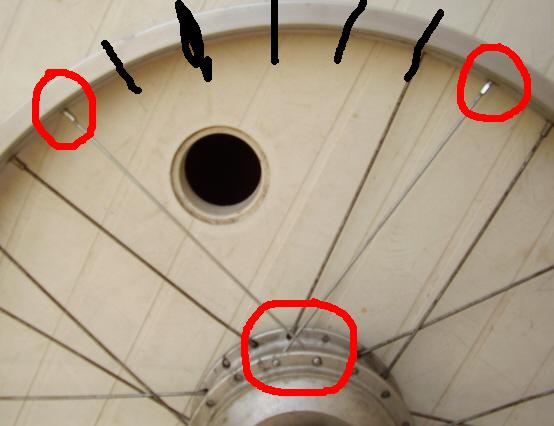

Penso che il suo problema sia un altro... sa benissimo la lunghezza che gli serve ma non li trova in commercio.
Sly 750
111 Messaggi
Inserito il - 03/09/2009 : 22:44:49  Mostra Profilo Invia a Sly 750 un Messaggio Privato
Già, la misura di quelli montati è 187 mm e, per ora, non riesco a trovarli.
Sto provando a contattare un'azienda produttrice.
I due montati per prova sono da 192 mm, con l'incrocio come da foto.
Volevo sapere se era possibile montarli in quel modo oppure ci sarebbero stati problemi in fatto di affidabilità.
P.s. Mi sapete dire il diametro di un cerchio da 24" e di un cerchio da 26". Grazie
I raggi puoi prenderli anche di 2mm più corti ed eventualmente prendere i nippli da 16mm piuttosto che da 14mm o nippli da 14mm se i tuoi sono da 12mm ed hai risolto.

Se occorrono i raggi si può chiedere qui:
http://www.dtswiss.ch/Products.aspx
dovrebbero farli addirittutra su misura, e c'è un'utile calcolatore per la lunghezza precisa.

Grazie a tutti, ancora non ho avuto il tempo di studiare il bellissimo grafico di Giordano e di tradurre le pagine di Sheldon Brown, ma forse sono riuscito a trovare i raggi sul sito della Crystalyte Europe al costo di 0,44 euro l'uno. Il prezzo non mi sembra eccessivo considerando che quelli che ho trovato nella mia zona, di misura diversa, li ho pagati 0,50 euro l'uno.
