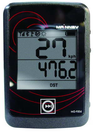

Mi è stato regalato alcuni mesi fa questo apparecchietto:
è il modello Mainnav MG-950d
e l’ho visto in vendita su E-Bay a circa 80 €
19,3 KB
E’ un computerino da bici basato sul GPS con funzione di data-logger
Lo descrivo
Fornisce le indicazioni di :
velocità istantanea
orologio (sempre precisissimo perché lo legge dal GPS)
km totali
km parziali
tempo di marcia
velocità massima
velocità media
ALTIMETRO
Funzioni che si alternano comandate da un pulsante a sfioramento
Le funzioni principali sono però la possibilità di ricordare l’itinerario compiuto per poi visualizzarlo sulle mappe di Google e la possibilità di inserire le foto sull’itinerario e “georeferenziarle” (cioè marcarle con latitudine e longitudine)
Si fissa facilmente al manubrio o alla prolunga con delle comuni fascette di plastica, adattandosi praticamente a tutti i diametri, senza dover fissare sensori e passare cavi
Lo schermo è ben visibile e ha la retroilluminazione che può essere lasciata accesa in continuazione
Ha una autonomia di almeno 5-6 ore reali con la memorizzazione dei dati attivata
Nella sua memoria interna immagazzina fino a 36 ore di percorso
E’ impermeabile IPx6 (vuol dire che non lo si può mettere sott’acqua ma che è protetto fino a “ondate e colpi di mare” come recita la definizione CEI)

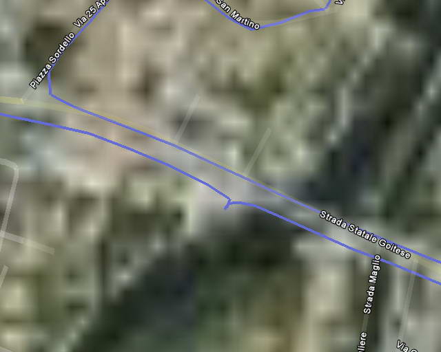

La tracciatura è piuttosto precisa anche in ambito urbano, anche con edifici intorno

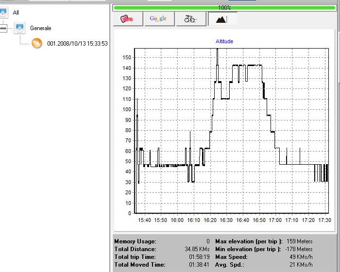

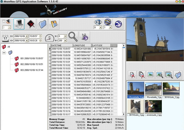

Questa è la schermata del soft fornito che consente di analizzare il percorso con medie tempi e altezze, anche per tratti parziali a piacere
122,16 KB
I files possono essere salvati in vari formati (.nav .csv .gpx .nmea .klm)
Se si salvano in “.csv” sono leggibili (e elaborabili) da Excel

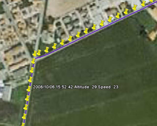

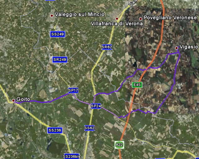

Questo è un esempio di itinerario su GoogleMap
75,69 KB
Per ogni punto del percorso compiuto si possono vedere la quota e la velocità
34,9 KB
La precisione (in campo aperto) è ottima e consente di distinguere perfettamente su quale corsia si è passati
(la “virgoletta” nel percorso è una sosta per fare merenda in una piazzola)

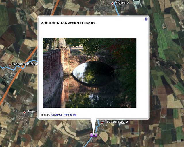

Con l’accortezza di regolare l’orologio della macchina fotografica con quello del GPS, si possono collegare le foto al percorso e vederle poi inserite nell’itinerario su Google
Le foto possono essere salvate insieme all’itinerario
Ho trovato la cosa interessante anche per fotografare le svolte in itinerari complicati e potermi poi ricordare il punto in cui girare

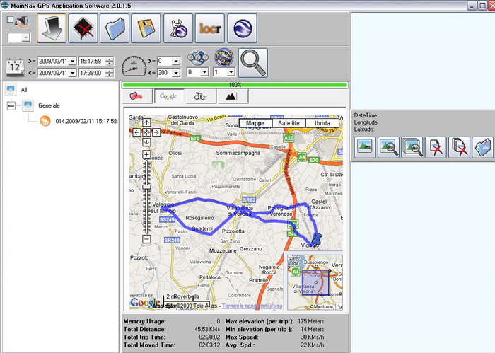

Ora c'è un nuovo software per il PC
Si vede direttamente l'itinerario, l'altimetria, il grafico della velocità e i dati generali del percorso
Ho anche scoperto che, collegandolo via bluetooth, funziona come "antenna" GPS per portatili o simili
(l'ho collegato al PC di casa su cui girava GoogleEarth e mi faceva vedere dov'ero in quel momento)

scusa pix, ma questo strumento e il suo/altri software, sono in grado di fare il grafico delle altimetrie relazionete alla distanza percorsa? (per intenderci quei grafici che invidio tanto e che si vedono spesso qui).
Inserito il - 15/02/2009 : 23:36:31  Mostra Profilo Invia a pixbuster un Messaggio Privato
Si ma la mette in relazione al tempo e non alla distanza (e fa anche il grafico della velocità, sempre in relazione al tempo)
Ma il file che genera lo puoi analizzare con altri soft che danno ancora più dati

mammamia, sei salito 100mt in 10 minuti????
neanche con lo scooter faccio questi tempi.
complimenti.

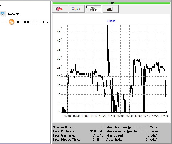

Inserito il - 17/02/2009 : 22:25:21  Mostra Profilo Invia a pixbuster un Messaggio Privato
Ahaahh Petor
questo è il grafico delle velocità: su quella salita sono sceso ai 10km/h nel tratto finale che ha la pendenza più forte
