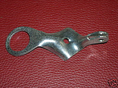

Ciao, credo che quello che tu cerchi sia una cosa del genere:
38,32 KB
http://cgi.ebay.it/Sport-e-Attrezzature-Sportive_Ciclismo_Accessori-Ciclismo_SUPPORTO-PER-FANALE-ANTERIORE-BICI_W0QQitemZ110343265599QQptdnZAccessoriQ20CiclismoQQddnZSportQ20eQ20AttrezzatureQ20SportiveQQadiZ7311QQptdiZ7335QQddiZ7309QQadnZCiclismoQQcmdZViewItemQQptZAccessori_Ciclismo?hash=item110343265599&_trksid=p3286.c0.m14&_trkparms=72%3A909|66%3A2|65%3A12|39%3A1|240%3A1318
