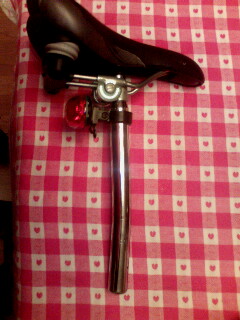

Dopo aver cambiato il pessimo reggisella ammortizzato che con me andava a pacco come mi sedevo e ciondolava a destra e sinistra come se non bastasse con uno di acciaio ( o ferro, la calamita si attacca ) fisso pensavo di aver risolto i problemi, invece, grazie probabilmente al telaio taglia unica e al mio dolce peso , pur tenendo il reggisella ben prima del limite massimo segnato ho ottenuto questo risultato:
31,27 KB
Reggisella piegato alla base, dove esce dal telaio, per essere precisi
Non e' di alluminio, quindi non si e' spezzato, ancora, ma comunque adesso non mi sento tanto tranquillo, specie considerando che con la bici ho fatto pochissima strada, dato che non ha mai funzionato l'assistenza elettrica.
La misura e' 27,2 mm, che ne dite, qualche consiglio su un buon reggisella di marca robusto di questa misura?
Dove lo posso trovare, dal biciaio non ci torno, non mi fido piu'.
Altra domanda, non e' che se metto un reggisella piu' robusto poi mi si crepa il telaio, vista anche la qualita' che la bici ha dimistrao fino adesso non mi stupirei piu' di tanto.... credete sia possibile che succeda?
Se mettessi un anello di rinforzo dove la sella entra credete possa aiutarmi a prevenire rotture secondo voi, o faccio peggio, che non si spezzi alla base dell'anello....
Insomma, tutto mi sta gridando :"cambia bici, prenditi la proconnect col telaio della tua misuuuuuuura"! Un segno del destino?

dico una cavolata: ... se mettessi un tirante dal canotto di sterzo al sottosella? magari uno di quelli che servono per caricare le bici sul portabici...

27,2 e' una misura standard, prendine uno di acciaio , curandoti che le pareti abbiano uno spessore maggiore di quello che hai, e tutto andra' benone, piu' pesa, meglio e' .
Puoi provare anche uno da cyclette , l'imbutitura e' uguale, lo paghi qualche euro (o lo trovi in discarica ) ed e'fatto per durare.
Vai tranquillo.

Il tuo reggisella era un cesso (scusa la franchezza)
Come del resto quasi tutti i reggisella "a candela" di ferraccio.
Dubito ne esistano in commercio di migliori, visto che ormai li montano solo le bici da mercatone.
L'ultimo che mi è passato per le mani si è letteralmente "appiattito" quando ho tentato di fissarci in maniera un pochino salda un sellone Brooks di quelli con la tripla molla.
Monta tranquillo un reggisella di alluminio di marca nota e non preoccuparti.
Pedalo da una 40ina di anni e nonostante la mia quintalata poco scarsa che mi ha fatto rompere telai e sellini, non sono mai riuscito a rompere o piegare un reggisella d'alluminio serio.
