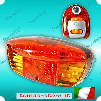

Io ho una dinamo al mozzo per la luce anteriore, ma per quella posteriore ho preso questa su ebay:
51,79 KB
Ha le luci di posizione fisse e a vari tipi di intermittenza, più le frecce con avvisatore acustico, e lo stop quando si frena; inoltre fa anche da clacson... e scusate se è poco !
Certo si deve spendere la folle cifra di 0.99 euri..., più 4,79 di spese di spedizione
http://cgi.ebay.it/Sport-e-Attrezzature-Sportive___Kit-11-LED-per-Bici-Stop-Frecce-Fanale-Posteriore-Freno_W0QQitemZ230316479935QQddiZ7309QQddnZSportQ20eQ20AttrezzatureQ20SportiveQQcmdZViewItemQQptZAccessori_Ciclismo?hash=item359fee95bf&_trksid=p3286.c0.m14
Inserito il - 27/08/2009 : 00:05:25  Mostra Profilo Invia a Dasti un Messaggio Privato
Anch'io ho preso quel fanalino posteriore con frecce clackson e luce stop anche se poi non l'ho montata. In effetti è carina, costa poco ed è di indubbia utilità!

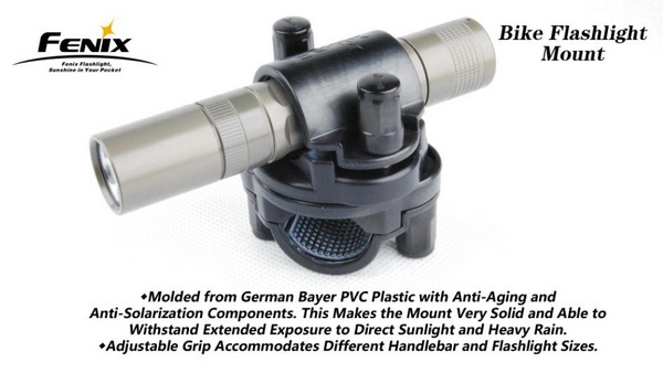

Inserito il - 24/09/2009 : 00:54:48  Mostra Profilo Invia a Dasti un Messaggio Privato
Che ne dici Pix di questo, opportunamente modificato per essere fissato sulla bicicletta?

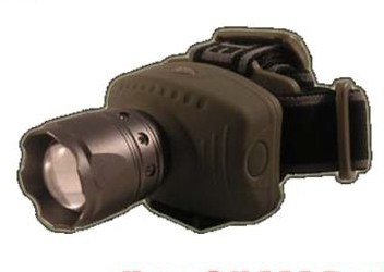

Led cree 5W 300 lumen 10€ spedizione inclusa mi sembra buono, no?
Inserito il - 24/09/2009 : 07:37:09  Mostra Profilo Invia a jumper un Messaggio Privato
Dasti, SE la potenza e l'emettitore sono davvero quelli che dicono (ne dubito, manca comunque qualcosa che dissipi), le povere pilette AAA dureranno davvero poco. Quasi obbligatorie quindi le NiMH
Inserito il - 24/09/2009 : 07:58:15  Mostra Profilo Invia a Dasti un Messaggio Privato
In effetti mi sembra che abbiano sparato grosso, comunque io l'ho gia acquistato, modificato e montato sulla mountain bike.
Luce ne fa anche se non saprei quantificarla; le NiMH in effetti sono obbligatorie.
Comodo ma contemporaneamente problematico lo zoom che se da un lato permette di avere il fascio di luce più appropriato, dall'altro con le vibrazioni tende a spostarsi e visto che il faretto deve essere rivolto verso il basso finisce per spostarsi nella posizione di massima concentrazione di luce, quindi alla fine si ha una proiezione sull'asfalto dell'immagine del led.
Inserito il - 24/09/2009 : 22:37:00  Mostra Profilo Invia a pixbuster un Messaggio Privato
Dasti, sappimi dire quanto ti durano le batterie
(E forse ti conviene regolarlo al meglio e poi incollare la messa a fuoco)

Per il fissaggio al manubrio, se cerchi su e-bay come "flashlight bike mount" ne trovi un'infinità
Bisogna controllare bene che il diametro sia compatibile
Tipi come questo sono regolabili in ogni posizione

Dopo il mio acquisto della Fo-Bi, incuriosito dalle luci
cinesi viste qui(quelle posteriori con stop, e frecce),
le ho acquistate pure io.
Devo dire che sono notevoli, il prezzo lo valgono tutto, anche
se non sono ancora riuscito a trovare un modo furbo
per rendere staccabile ma nello stesso tempo stabile, il dispositivo
da collegare al manubrio.
Appena trovo una solzione valida la documenterò con foto.
Si accettano suggerimenti
