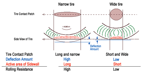

Veramente se la carcassa ha le stesse qualità e a parità di pressione, le gomme più larghe dovrebbero essere più scorrevoli, perche' hanno un'impronta a terra più rotonda e meno allungata che deforma meno la rotondità del pneumatico e quindi è più redditizia.
19,13 KB
Questo vale fino ad una certa velocità, diciamo 20km/h. Poi predomina l'aerodinamica e allora più strette sono e più fendono meglio l'aria e meno energia richiedono, ecco perche' quelle dei corridori sono anoressiche (più aerodinamiche,piùleggere,più propense ad alte pressioni di gonfiaggio).
quindi, una ipotetica 20x3 sarebbe più scorrevole di una 20x2?
è un'assurdità...
quel che hai scritto vale per le sezioni relativamente strette dei pneumatici normali,
non per le bigapple, la cui sezione minima parte da 2'.
Questo è vero, ma nella pratica si utilizza una sezione più
grossa proprio per poter utilizzare una pressione minore,
aumentando in questo modo la comodità a scapito del resto!
Usare una gomma larga gonfiata alla stessa pressione di una stretta
(ammesso che non scoppi prima) è un'assurdità
In altre parole avresti la medesima (s)comodità, con
peso, resistenza aerodinamica ed inerzia molto superiori.
Se non ci credi prova a gonfiare un big apple a 10 atmosfere
Si sceglie una gomma a sezione più larga proprio perche' a parità di scorrevolezza si puo' gonfiare di meno.
Dal sito di schwalbe: "già a 2 bar, una gomma da 60 mm di larghezza ha la stessa scorrevolezza di una gomma da 37 mm gonfiata a 4 bar."
è un'assurdità...
in teoria dovrebbe invece valere la regola per qualsiasi proporzione di gomme, anche quelle dei trattori, ma preparo una discussione apposita sull'argomento, visti i dubbi e le perplessità.
