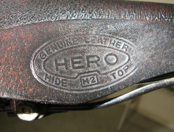

Qualcuno la conosce?
95,79 KB
L'ho avuta in regalo da mio fratello il quale cercando una sella per la sua "Raleigh" anni "60 ha trovato questa, credo in quei mercatini estivi e subito dopo una Brooks b67.
Ha pagato 20 Euro per la Hero e 35 Euro per la Brooks secondo me care per entrambi visto le offerte che ci sono in giro per il nuovo.

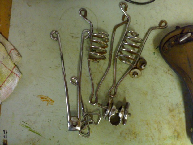

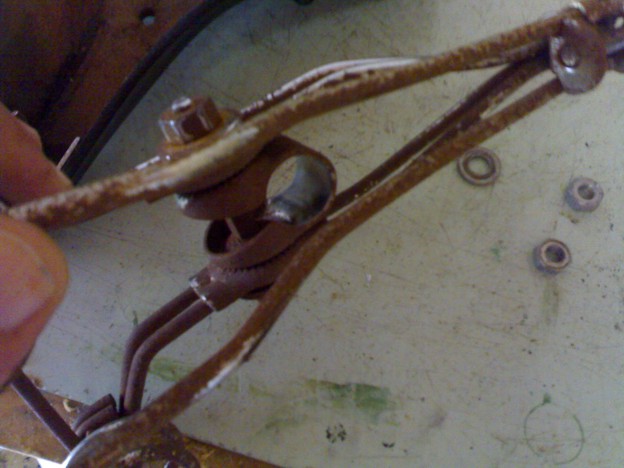

La Hero poi era conciata piuttosto male, guardate:
60,43 KB
60,81 KB
Seguendo il buon consiglio di Outside con lo smacchia ruggine ho provveduto a togliere il più possibile la ruggine superficiale, niente da fare per quella che in certi punti ha intaccato tutta la

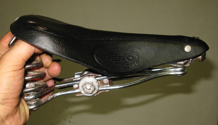

cromatura. Direi che il risultato è comunque soddisfacente:
67,74 KB
poi ho provveduto a dare un paio di mani di trasparente poliuretanico bicomponente -quello che usano i carrozzieri- spero in questo modo che la ruggine non avanzi troppo in fretta e toccando anche per sbaglio le parti arrugginite non ci si sporchi; ho dato una infinità di grasso di foca al cuoio, era talmente secco... spero che migliori ancora quando avrà assorbito per bene il grasso, forse chi ha le Brooks ne sa più di me e può darmi qualche consiglio.
Rimontato il tutto ora la sella si presenta così:
54,18 KB

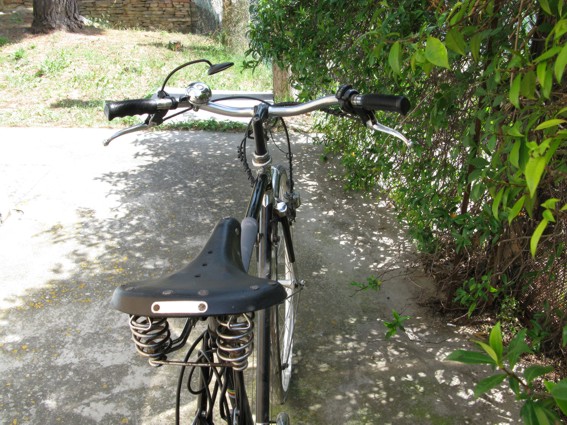

Ecco la Hero montata sul ri-ciclo:
105,64 KB
Adesso è un pò più morbida, credo che lo sia al punto giusto, è stato sufficiente il grasso di foca e aspettare che venisse assorbito, ci ho fatto un giretto devo soltanto regolare la posizione,poi in questi giorni vedrò per le percorrenze più lunghe.

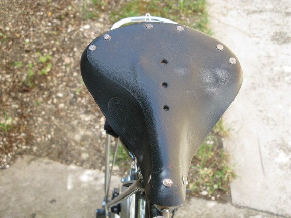

Guardate la foto sotto, i fianchi della sella mi sembrano un pò larghi, credete che dovrei tirarla un pò?
58,2 KB
Dahon Cadenza
motard
49 Messaggi
Inserito il - 23/07/2009 : 21:22:53  Mostra Profilo Invia a motard un Messaggio Privato
Tira con moderazione, a me il tenditore restò in mano e dovetti sostituirlo con una lastrina di inox, che ancora sta lì.
ghironda
1365 Messaggi
Inserito il - 24/07/2009 : 09:29:42  Mostra Profilo Invia a ghironda un Messaggio Privato
Io non la tirerei, specialmente adesso che si è appena "ammollata".
Se ti danno fastidio i "fianchi larghi" potresti legale fra loro parte dei bordi inferiori dal sellino, tipo stringhe da scarpe.
E' una soluzione usata su diverse selle Brooks, certo non è il massimo
dell'estetica, però funziona!
In pratica con una fustella fai qualche foro lungo i bordi inferiori, in corrispondenza della parte curva centrale, e ci fai passare un cordino, poi tiri il cordino secondo le tue preferenze e fai un nodo: l'effetto è quello di mantenere sollevata la parte centrale del sellino senza dover tirare longitudinalmente il cuoio.
