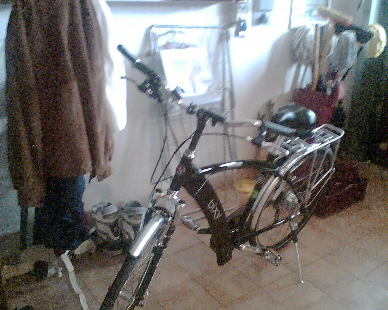

Salve a tutti! Io sono nuovo di questo forum.
Avrei un quesito da porvi...
Io posseggo una Bixy da trekking e mi chiedevo se esisteva un modo per eliminare la pedalata assistita o baipassarla in qualche sistema.
Qualcuno mi sa aiutare?
Allego foto della bicicletta.
451,64 KB
Inserito il - 22/07/2009 : 19:58:42  Mostra Profilo Invia a gigi35 un Messaggio Privato
ciao buroday,benvenuto sul forum,nella mia bici che e' diversa dalla tua si stacca uno spinotto dalla centralina,nella tua non so,vediamo se lo sanno altri comunque di solito basta chiedere nel negozio dove si compra e loro ti fanno firmare uno scarico di responsabilita' e te lo staccano loro gratis.

Inserito il - 23/07/2009 : 15:57:51  Mostra Profilo  Visita l'Homepage di AlexSv Invia a AlexSv un Messaggio Privato
Uhuh, pure io sto ammattendo dietro la bixy, ma quello che mi interessa e' togliere il limitatore, che interviene in maniera fastidiosa pedalando sempre al limite max !
Qui le foto del controller della mia http://www.jobike.it/forum/topic.asp?TOPIC_ID=4813
Se scopri qualcosa in piu' su queste bici fammi sapere, io se non trovo una soluzione rapida prendo un controller diverso !

Inserito il - 24/07/2009 : 19:46:04  Mostra Profilo  Visita l'Homepage di AlexSv Invia a AlexSv un Messaggio Privato
EUREKA !!!
Collegando il filo rosso (quello col +5v) al blu il motore parte a razzo senza pas !!
Ora si tratta di trovare un throttle adatto, direi resistivo
