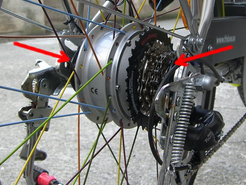

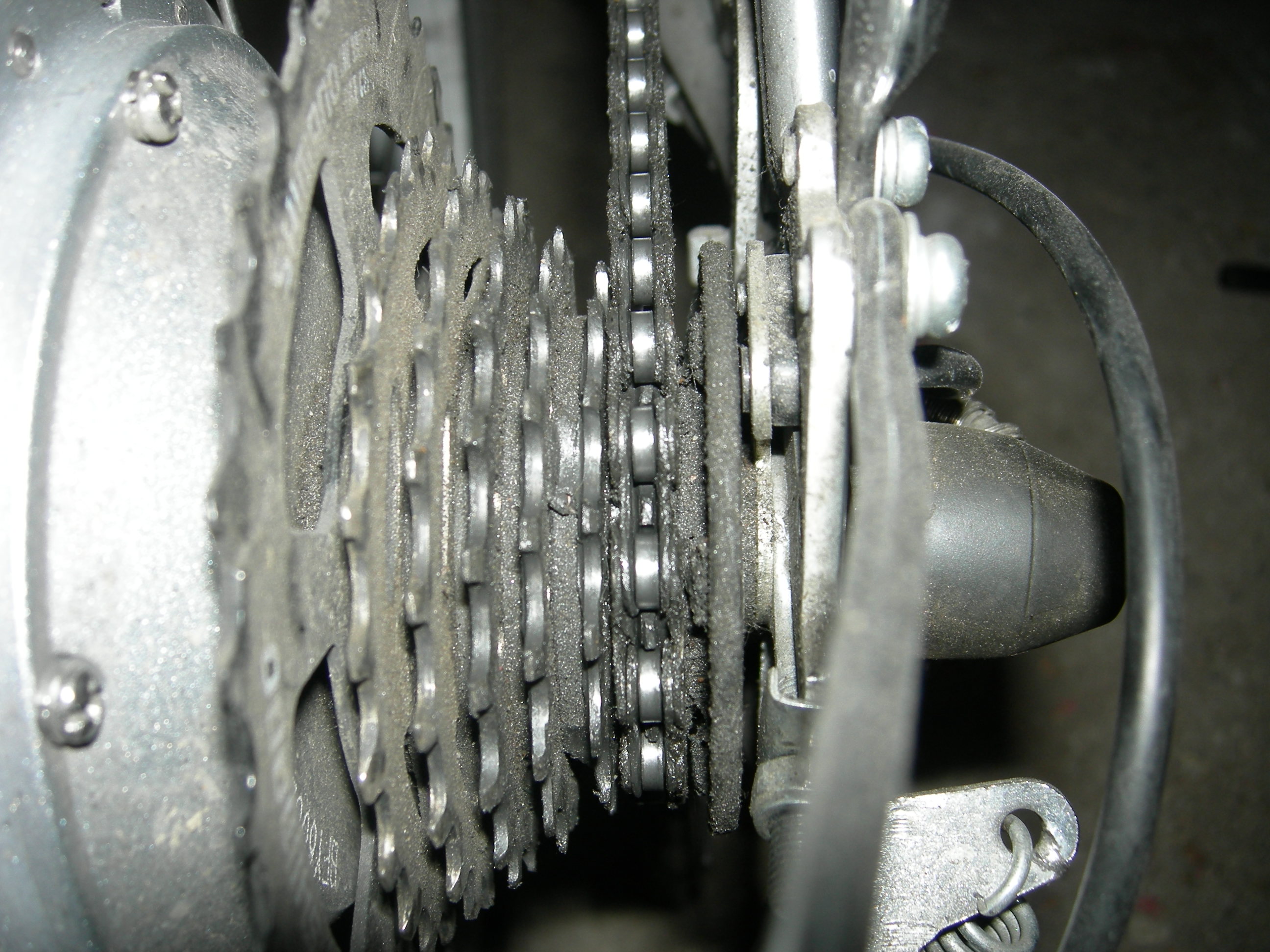

qui si vede un disco:
775,77 KB
Inserito il - 08/09/2009 : 23:48:37  Mostra Profilo Invia a pixbuster un Messaggio Privato
L'altro dovrebbe essere dall'altro lato della ruota
170,18 KB
