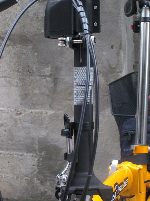

Piccola segnalazione
Dopo due rotture del catarifrangente anteriore della mia pieghevole
ho deciso di cambiare sistema
E ho trovato le striscie riflettenti che si usano sui camion
Sono omologate e hanno una riflettenza decisamente superiore ai catadiottri delle bici
Sono autoadesive e facilmente ritagliabili

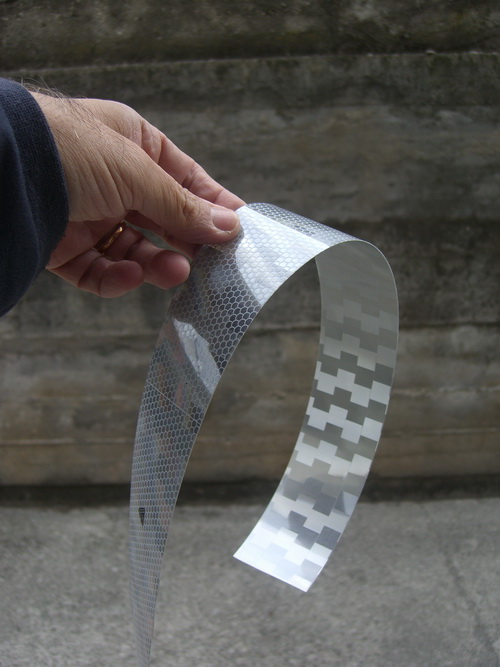

Le vendono tagliandole da un rotolo alla misura desiderata; ci sono bianche, giallo-arancio e rosse;
le ho comprate da Castorama a 6 euro al metro, ma ho visto che le vendono anche nei negozi di accessori per auto e in altri centri commerciali "brico-qualcosa"

Ma ribadisco che le strisce ci sono bianche rosse e arancio
Rimane solo il fatto che il marchio dell'omologazione non c'è su tutta la lunghezza ma solo ogni 50 cm
